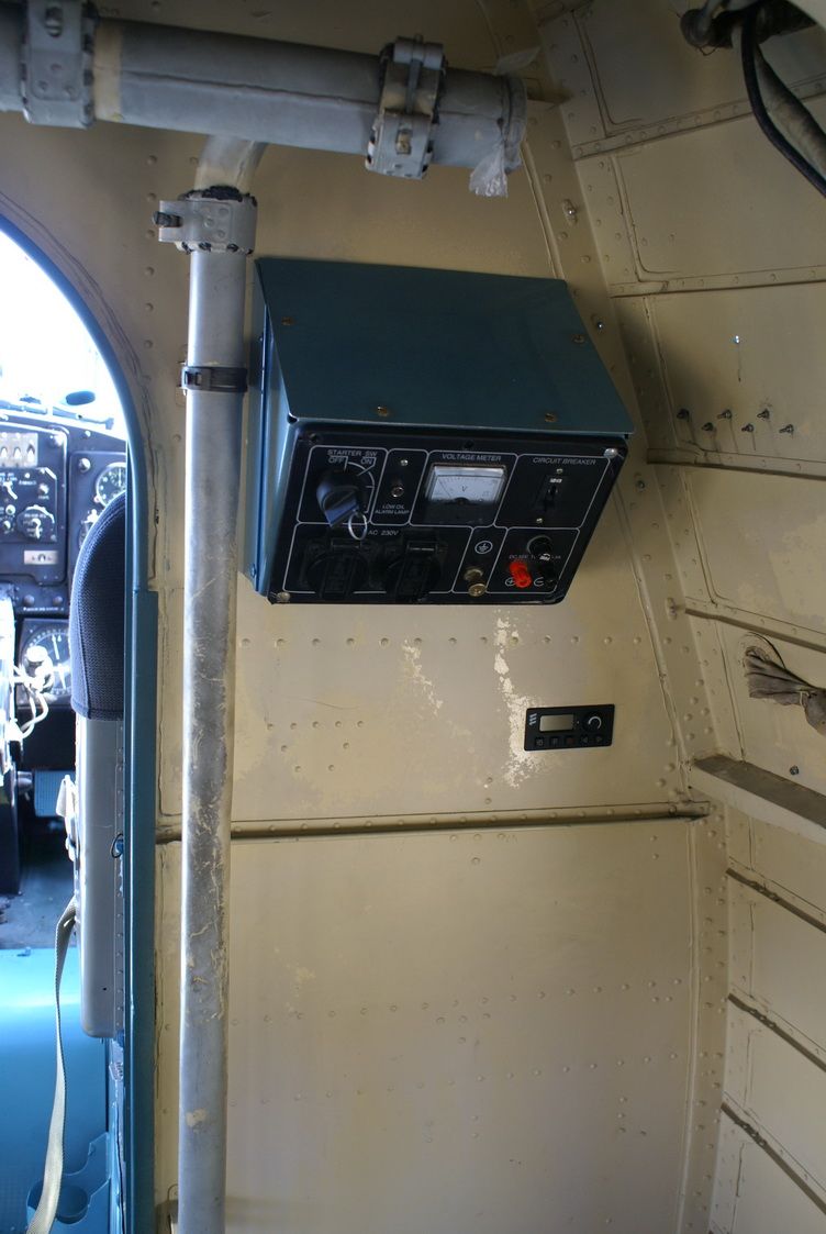

Пульт управления:
предпусковой подогреватель Eberschprecher Airtronic D,
дизель-генератор
arkair
Новосибирск
Испытали наконец систему отопления. Как от двигателя (отбор от компрессора ТВД через смеситель), так и от автономного отопителя Airtronic. Греет жарко. На Ан-2 пилоты, говорят уже при -10 мерзнут.
