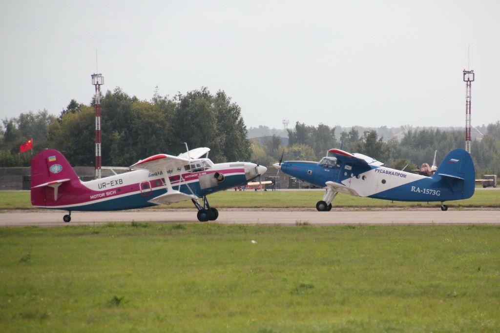

Для начала: СибНИА использует серийный надежный сертифицированный двигатель с начальным ресурсом 7000ч, стоимость переделок планера Ан-2 сведена к минимуму.
Двигатель от "Мотор Сич" еще не вышел из стадии опытного. Несколько лет уйдет на его доводку, сертификацию и доведение ресурса до приемлемых значений. Стоимость при этом догонит и перегонит американскую. Планер Ан-2-100 по объему доработок практически не отличается от Ан-3Т, кроме вставки за пилотской кабиной. Всё это отразится на цене.
а какой ресурс на планер дается? Всеми руками ЗА новосибирскую машину! Замечательный самолет!
Подлетаю недавно к Ватулино и слышу, что кто то запрашивает сто сороковой эшелон. А потом вижу как этот красавец практически с места уходит в точку. Над кромкой леса уже метров 200 при взлете с центра полосы с полной загрузкой, просто ракета. Я не фанат Ан-2. Но я был под большим впечатлением от взлета и от посадки на одну десятую часть полосы Ватулино. Очень тихий. А еще у них техники ходят в чистеньком... В общем асфальт МАКСа это не то место где надо показывать этот самолет. Молодцы сибиряки. Лайнер получился классный!

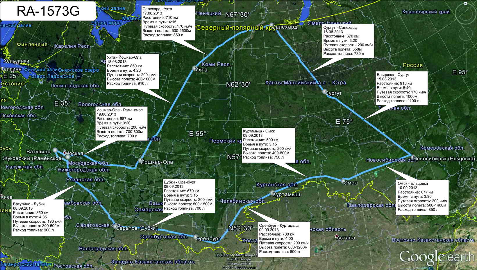

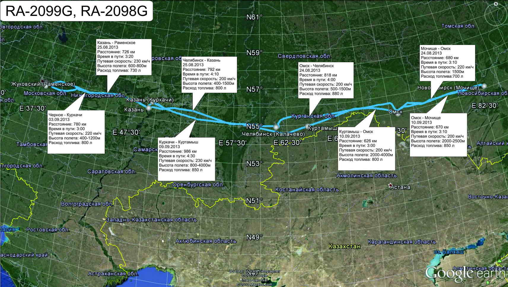

Перелет на Макс 2013 и обратно трех самолетов.
Общий налет RA-1573G с момента первого полета в сентябре 2011г. составил 190 часов 280 посадки.
Общий налет RA-2099G  составил 32 чаcа 15 посадок.
Общий налет RA-2098G  составил 34 чаcа 18 посадок.

Чавой-та расход такой большой? Говорим о крейсерском 160 Л/ч, по факту выходит за 220 (это на практически пустом лайнере, без коммерческой, если я правильно понимаю)...
Any comments?
расход 160 л/ч это для скорости Vпр=160...180 км/час,
оказалось что перелеты комфортно выполнять на Vпр=210...220 км/час, обычный АН-2 так не летает
Однако экономика проекта страдает при таких скоростях, выходит... Добиться дальности 1500 (1400 с АНЗ на 45мин) при баке 1200 и коммерческой 1500 явно не получиться...
В общем как не считай, расход по отношению к Аш-62ИР не изменился.
