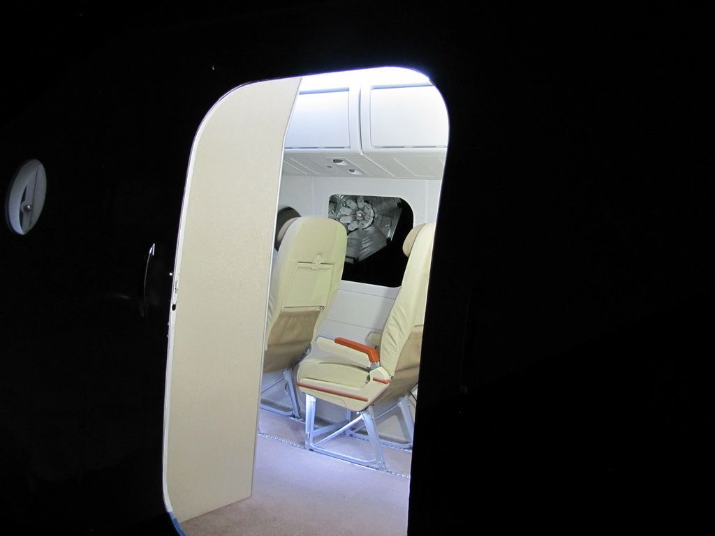

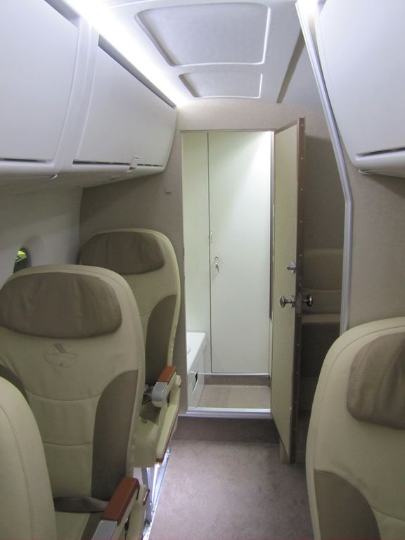

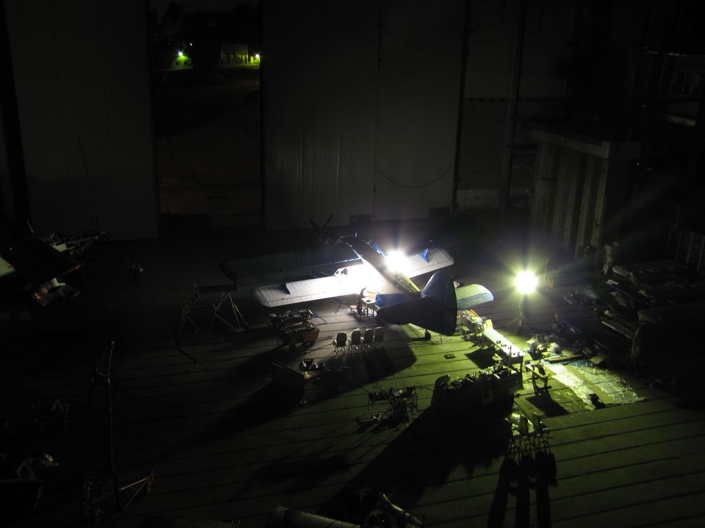

Находимся в неизбежном аврале по подготовке к МАКСу. Почти каждый шаг фиксируется местными кинодокументалистами.
Удачи на МАКСе. Обязательно поглазеем и потрогаем.
Как с "серийным" производством.?
P/S
ремонтировались на ШАРЗе впечатление отвратительное. (оценочное суждение)
Подготовили салон к МАКСУ-2013
http://www.vesti.ru/doc.html?id=1114469
    54,2 КБ · Просмотры: 202
    81,1 КБ · Просмотры: 196
    47,8 КБ · Просмотры: 156
Очень аккуратно и красиво получилось!

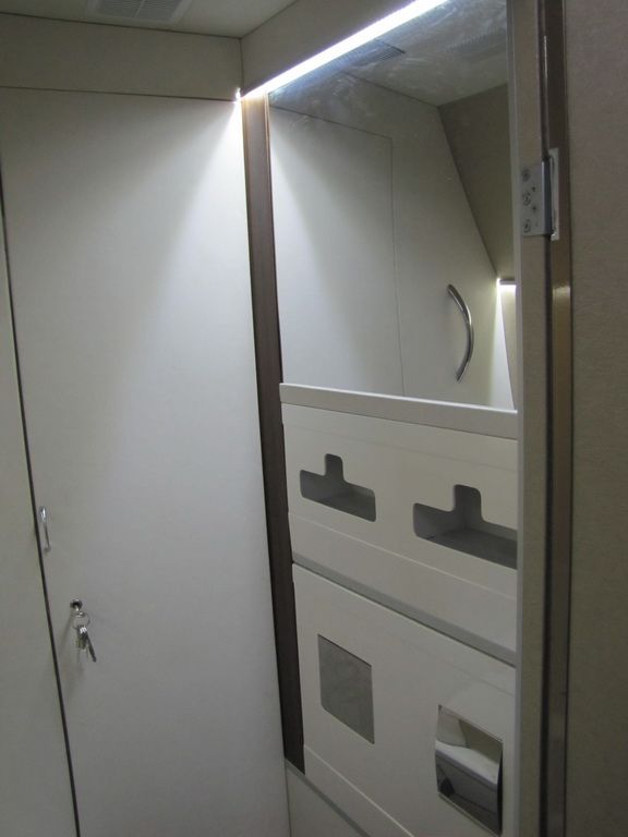

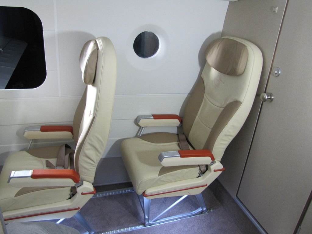

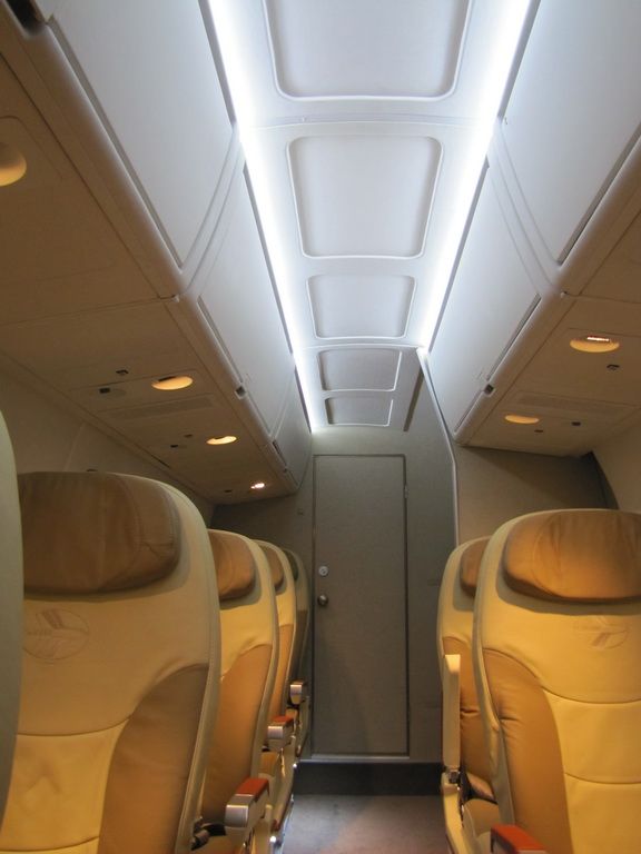

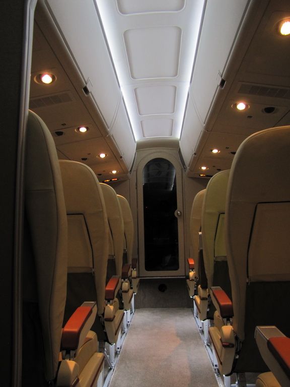

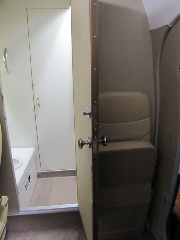

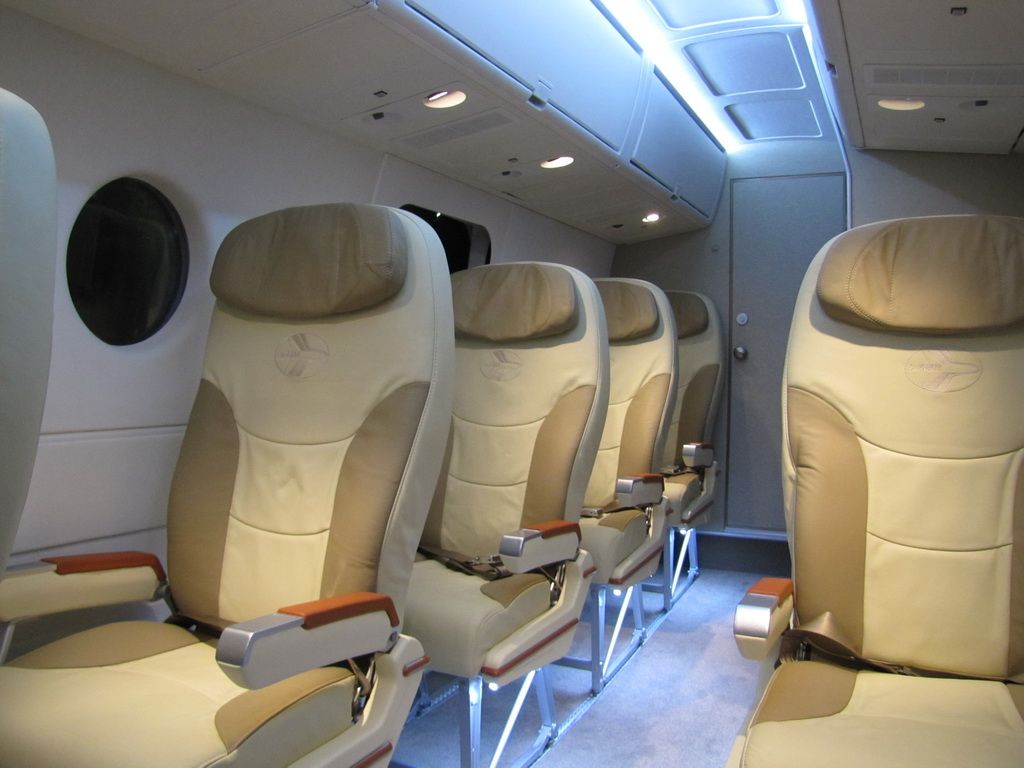

Предлагаем вашему вниманию еще несколько фото нового пассажирского салона, презентация которого состоится на МАКС-2013.
    41,6 КБ · Просмотры: 204
    73,3 КБ · Просмотры: 170
    41,3 КБ · Просмотры: 198
Пассажирский салон от СибНИА
