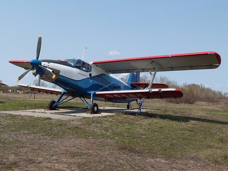

Эта срана НИКОГДА не могла изготовить малогабаритный мощный ТВД. Полный крах проекта АН-3, двигателем для которого был печально известный ТВД-10Б, из которого впоследствии получился только ВСУ для ИЛ-86.  Здесь я с вами полностью не согласен --- страна могла и может ,причины уже перечислялись .Я эксплуатирую самолёт Ан-3 с двигателем ТВД-20 и у меня только положительные впечатления .Надёжный и мощный двигатель Омского моторостроительного КБ "Полёт " --- удачная разработка  на базе двигателя ТВД-10Б.Избавлен от болезней присущих предшественнику ,мне как инженеру практически нечего делать ( по сравнению с АШ-62ИР и ТВД-10Б).Мощность на взлётном режиме 1350 э.л.с. ---перегруз в 1000 практически не ощущается .Побольше бы таких двигателей .
Сколько таких самолЁтов было выпущено ?
Сколько таких самолЁтов осталось в эксплуатации ?
Что сейчас выпускает Омское моторостроительное КБ "Полёт" ?
Под "полным крахом" - я подразумевал быстрое сворачивание программы модернизации планеров АН-2 под СУ ТВД20, потому что помимо замены ВМУ - производилась весьма трудоЁмкая модификация кабины ввиду значительного изменения центровки.
Более того, вынос моторамы и удлиннение капота - самым пагубным образом сказалось на ограничениях по боковому ветру. Если раньше при ограничении 6 м/с - самолЁт спокойно садился (нормальный лЁтчик садит АН-2 при боковике до десятки), то в случае АН-3Т так и оставшееся в РЛЭ ограничение по боковому ветру - стало действительно ОГРАНИЧЕНИЕМ.
Теперь - главный вопрос:
- почему инженеры СибНИА вместо "Надёжный и мощный двигатель Омского моторостроительного КБ "Полёт" - взяли в работу БУ ВМУ иностранного производства с весьма сомнительной перспективой технического обслуживания и доступности запасных частей и агрегатов ???
Самолёт Ан-3 у нас сертифицирован как тип ,со всеми вытекающими .Эксплуатация борта постоянно на контроле дальневосточной управы .Всего самолётов было выпущено "аж" 33 штуки и в каждом было что-то индивидуальное .В основном это были переделанные серийные Ан-2 .Почему не производят двигатели ТВД-20 ? Как всегда нет финансирования .КБ "Полёт" выживает как может на штучном производстве ,поэтому и ценник на ремонт двигателя 11 миллионов рублей . Вот поэтому инженеры СибНИА и взяли в работу ТРЕ -331 .Кстати на своём опыте скажу : вражеский двигатель неплохой .Имел с ним дело на самолёте Ан-38 .Правда по ходу эксплуатационных испытаний пришлось делать доработки ,но в тот момент двигатель был на гарантии ,поэтому делали американцы .
Прошу прощения ,забыл ответить на поставленный вопрос :Сколько таких самолЁтов осталось в эксплуатации ? В настоящий момент в эксплуатации 13 самолётов : 5 в  Шушенском Красноярского края ,5 в Якутске (Полярные авиалинии ),1 в Авиалифте (Приморский край) ,2 в МЧС .Есть ещё порядка 6 планеров Ан-3 ,но нет рабочих двигателей .
