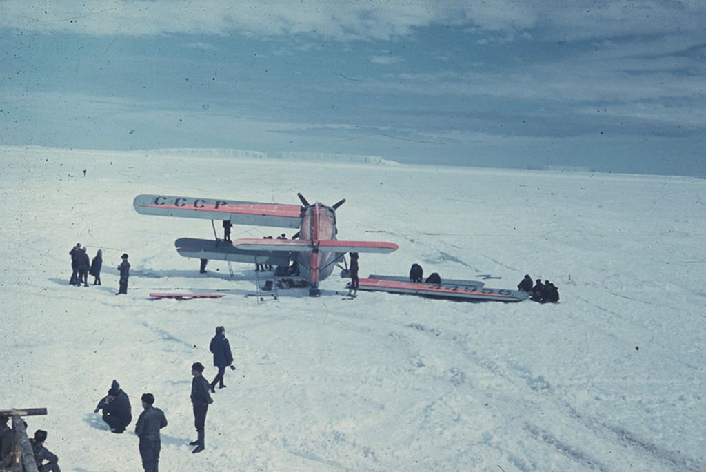

Хорошо хоть трава на обочине растёт. ;D. Ан-2 в Советскую эпоху эксплуатировался в таких ибинях, где сказки для девочек нежного возраста можно было только белым медведям рассказавать. И морской лёд, обыкновенно градок, как стекло  ;D

А зачем КДПВ ?
На ней вообще-то АН-2 просто СОБИРАЮТ, после выгрузки на льдину.
А зачем КДПВ ?
Это не КДПВ, это КДОП (это кадр для освежения памяти)
А с льдины он потом собранный на паровозе поедет, туда где ВПП получше? Нет там ещё бульдозер за кадром выгрузили, чтоб слегонца эту льдину поровнять. Да,.... и туда куда он полетит, там тоже бульдозер есть,.. обязательно.
А вы походу не летали на Северах. Ну так вот - там походу не бульдозер в кадр не попал, а два небольших момента:
- Пара/тройка МТЛБ с отвалами,
- и ЛЫЖЫ вместо колЁс на стойках.
вы походу, за полярным много на Ан-2 летали.
вы такой наблюдательный, а то он на фото на колёсах.
А по теме - сказать уже походу и нечего.
