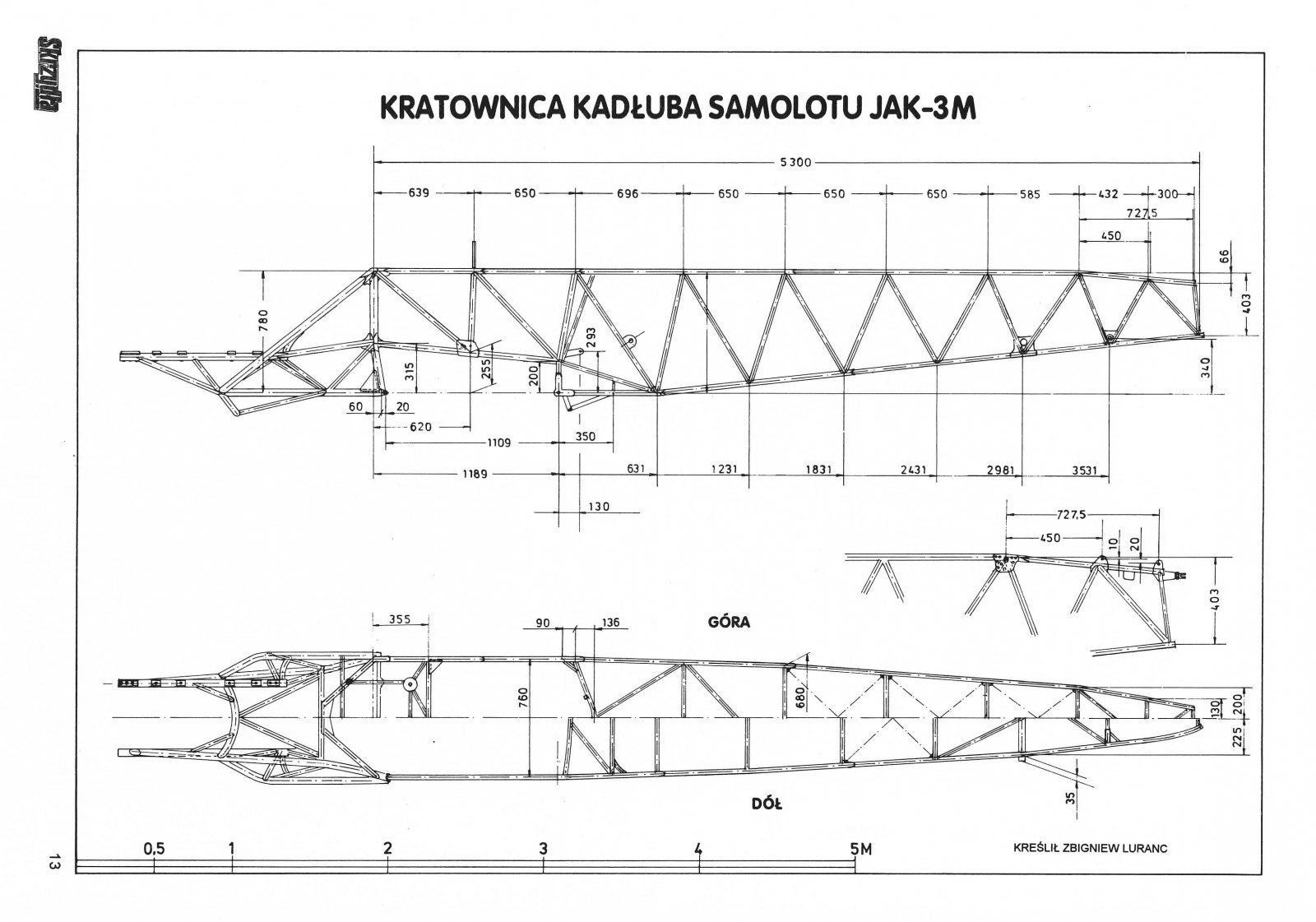

У нас стоит LS6 - предшественник LS3. Внешне они не практически отличимы - все места крепления и "навески" совпадают. Интересно ферму фюзеляжа вы делали по чертежам оригинальной?
Нет, есть внешнее сходство самолетов (как одна из задач), но все спроектировано полностью с нуля.
И размеры, и компоновка - все другое. Не получилось бы оригинальную
Malish
Волгоград
Понятно. Т.е. фюзеляж у вас без фермы - несущая обшивка?
