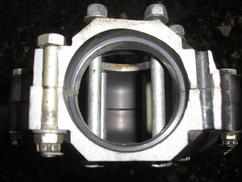

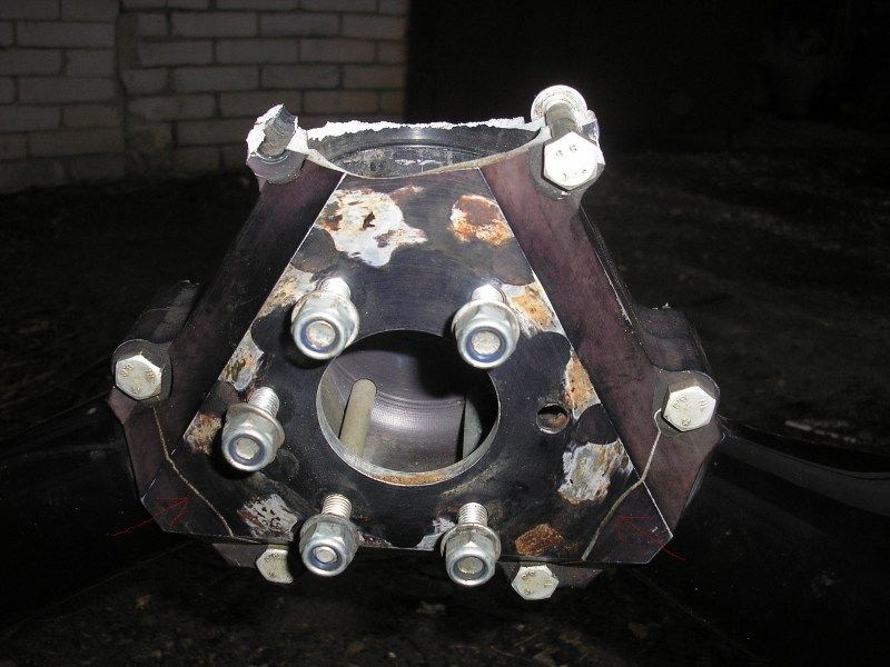

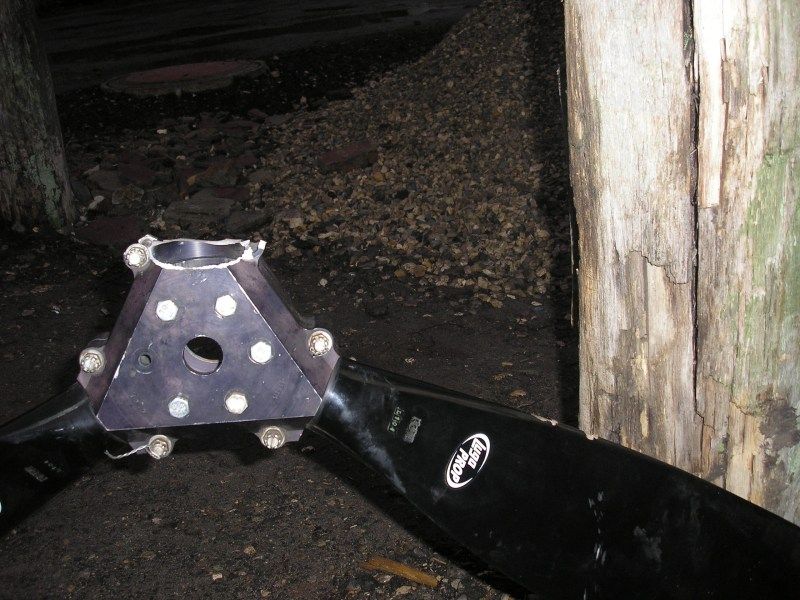

А если так. Наработка винта около 100 часов
Уважаемый ДММ а нельзя ли поподробнее ...условия эксплуатации ,на каком моторе аппарате ,
особенности ?  У нас винты Лугапроп уже года три-четыре ,наработка до 1000 часов ...пока подобных проблем не было...
compozitvint
Жизнь прекрасна
Самара
Вообще жесть честно говоря ,не втыкали ли этот винт до этого в землю, Одна такая ступица у меня есть ,винт сломался при падении дельты, на ступице видна деформация ,половинки не очень подходят друг другу ,
Как это произошло? лопасть отстегнулась в полете ? это новый винт? 100часов это весь его налет ,или только у ВАС? подробнее мужики,эти вещи надо отслеживать ,
Люди то хоть целы ?
С уважением Олег
Да, приятного мало. Скорее всего все произошло на земле. Возможно дефект самого Д16. Скорее всего производитель еще не сталкивался с этой проблемой. При изготовлении ступиц надо отступать от края плиты как минимум 15-20 мм, так как бывают трещины в самом металле. С этой проблемой сталкивался еще Васильев. Сейчас сами уделяем контролю ступиц особое внимание, перед анодированием ступица проходит рентген контроль на ФЕДе, только после этого анод.

Снимок не очень четкий ,но в верхней части просматривается бывшая трещина, а дальше зона хрупкого долома ,хотя по площади сечения запас не кислый , но излом хрупкий ,очень похоже на трещину,может коллега и прав, не досмотрели за качеством металла

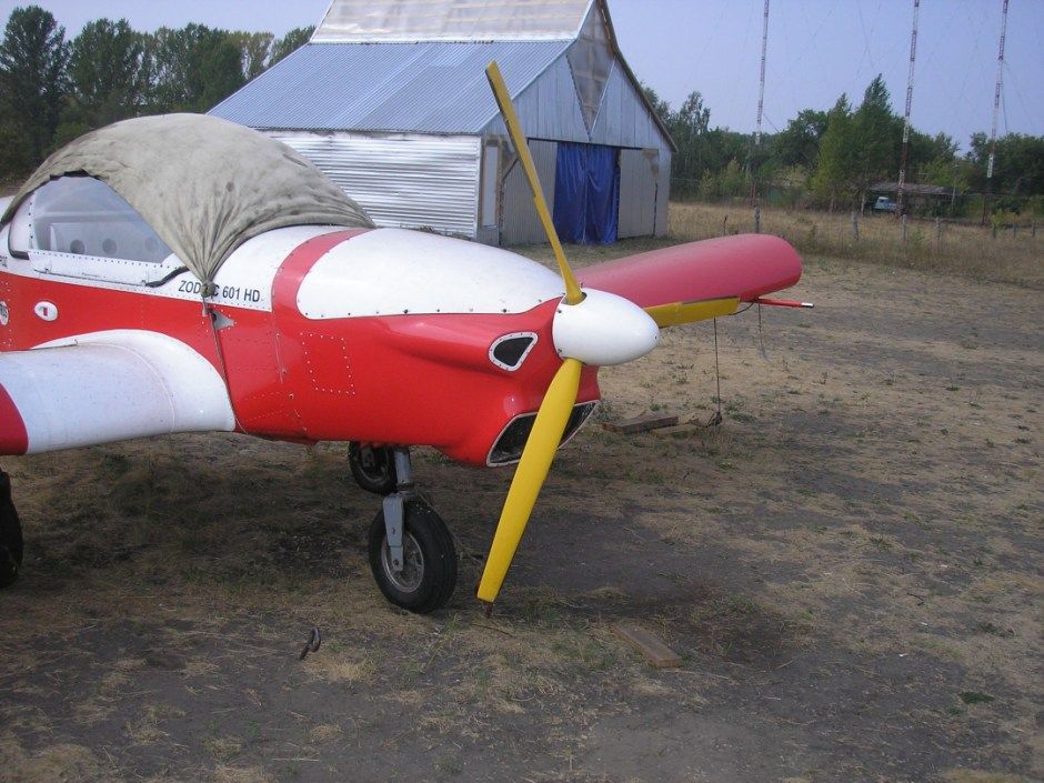

Самолет был “Синтал”, двигатель Rotax-912, винт толкающий расположен над балкой и землю зацепить никак не мог, в отличие от самолета на фото внизу, который на рулении попал носовым колесом  в ямку, теперь на него поставили четырех лопастной винт и таскают на ВПП за водило  машиной и винт, кстати, при касании о землю не рассыпался. Ну так о нашем “Синтале”, Утро. Летчик дал полный газ и пошел на взлет. На высоте 15-20 метров самолет затрясло, летчик понял, что ушла лопасть, но на тумблер выключения двигателя он попал рукой с третьей попытки (в такой ситуации “Буран ”отключается сам, слетают высоковольтные провода и карбюратор). За это время от тряски отскочил стабилизатор и самолет с не очень большим углом наклона траектории пошел к земле, которую он встретил носовой стойкой. После того, как она сломалась, сломались и основные стойки, последней пополам  сломалась балка фюзеляжа. На этом полет закончился, летчику повезло, он только поцарапал ногу, а могло быть и хуже. Влетит ему ремонт в приличную сумму, новый винт он уже купил, опять “Лугапроп”, только другого автора и ресурс обещанный в паспорте на винт уже не 300 часов, а 500. И кто его и как проверяет. Что касается дефекта заготовки, то это мало вероятно,  на нижнем снимке стрелками отмечены подозрительные полосы на ступице в месте крепления оставшихся лопастей. Скорее всего это усталостные трещины примерно в тех местах, что и у отвалившейся лопасти. Обнаружить эти трещины при осмотре сложно, они закрыты фланцем редуктора  или проставки, теперь летчик собирается  каждые 100 часов работы винта  снимать его с самолета для осмотра. Разлетевшийся винт был установлен новым. Я видел у летчика в гараже кучу винтов, которые снимались с самолета при наработке 300 часов независимо от состояния и внешнего вида.

Здравствуйте уважаемый коллега ,очень желательно определить материал ступицы что бы уже эту версию исключить полностью ,могли взять В95Т этот материал хоть и прочный ,очень ,крайне не любит концентраторы и не очень стоек  к вибрациям и циклическим нагрузкам ,потом на ступице пробит номер,по крайней мере ,на нашей пробит, поэтому производитель может по номеру отследить когда и как она делалась ,и как то ступица не выглядит сточасовой ,но это мое субъективное мнение .
И еще одна версия ,в толкающем самолетном варианте ,когда крыло делит окружность описывающую винтом примерно пополам ,лопасти испытывают циклические нагружения при переходе из зоны более низкого давления над крылом в зону более высокого давления под крылом ,за один оборот два раза ,на полном газу 912 это порядка 80герц ,не кисло честно говоря , при таких вариантах внимание к ступице повышенное должно быть.
С уважением Олег

Да... Бог помог, не иначе... Есть ли снимки места отлома стабилизатора от киля? Он крепится на 4 болтах М6.
Первый раз слышу про другого автора Лугапропа. В Луганске есть АЭРО и Лугапроп, больше никого не знаю. Производителю отослали информацию?

А эту ступицу хорошо бы подвергнуть тщательному анализу ,на хим состав ,на наличие трещин ,ну и историю проследить ,если пробит номер ,должна быть и документация

послал Александру ссылку на ветку. Но ту такое дело... У них было несколько смежников, которые делали вот такие ступицы. И что там шло в качестве материала, и не было ли там дефектов или отклонений по химсоставу - вряд ли кто знает. Более всего им поможет номер винта.

Два года назад была такая бяка на одном ВВ. Микротрещины обнаружили весной, перед установкой на самолет после хранения. Перед хранением все винты прошли тщательный осмотр. Винт хранился зачехленым в вертикальном положении на стене холодного ангара. Предположительно растрескивание произошло из-за попадания влаги в ступицу при перепадах температуры. Попростому разморозили, как трубы водопровода. С тех пор хранение при комнатной температуре, на потолке, в горизонтальном положении.

Хорошо материал самим брать хоть какие то концы, с ним хоть сертификат идет ,да и визуально помацать можно ,и вот из этого уже делать ,а если смежник  ,да со своим материалом ,мечта конечно ,но на такой попандос, уже как мимо остановки попасть можно , что скорей всего и произошло
