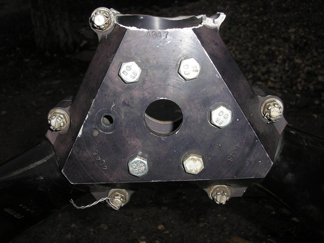

Поясните, пожалуйста, почему о происшествии с особоважным изделием его производитель (или поставщик) не узнает об этом первым от силы через час после происшествия?
Попытаюсь объяснить, почему это принято.
Производитель имеет всю информацию по материалам, технологиям, сериям, поставкам, ресурсам. При необходимости он может принять решение о приостановке эксплуатации или даже отзыве изделий определенного типа и серии. Т.е. в отличие от всех насреально спасти чьи-то жизни, в том числе и тех людей, которым недосуг лазить по форумам.
В данном случае производитель вынужден узнавать информацию через десятые руки (я послал ссылку на следующий день, вечером они увидели - разумеется без номеров), и лишь фактически через несколько суток начали судорожно высматривать номера втулки и лопастей.
Они не обязаны этого делать!
И так вообще в авиации не делается!
И по-человечески так не делается тоже.
За это время мог убиться не один человек, которому могло повезти меньше. Неужели это не понятно?
Эксплуатация авиатехники - это серьезная ответственная работа, и делается она по давно выработанным авиаторами правилам, нарушая которые, вы даете повод всем нам думать, что вы их нарушаете и в других ситуациях тоже. Нехорошо это и опасно в первую и главную очередь для вас самих.

Коллеги,я примерно знаю почему такая реакция происходит,каждый кто плавает в этом пространстве связанного с полетами ,подсознательно принимает и понимает тот риск, который берет на себя ,и прежде всего рассматривает сложившеюся ситуацию,как событие которое не смог контролировать сам,  в полной мере,
поэтому когда все проходит без человеческих потерь, поиск виновных кажется занятием не благодарным, и даже без полезным ,
жестокая правда людей летающих вне системы,на свой страх и риск,
Поэтому наша задача, производителей, пытаться быть в курсе возможными способами ,отслеживать подобные косяки и принимать все меры чтобы эти вещи свести на нет,
Хотелось бы что бы Вы Александр ,это дело дожали ,и нашли причину,от чего ступица сломалась,опыт жестокий но очень нужный ,продолжайте пожалуйста заниматься этим делом и по возможности держите в курсе
