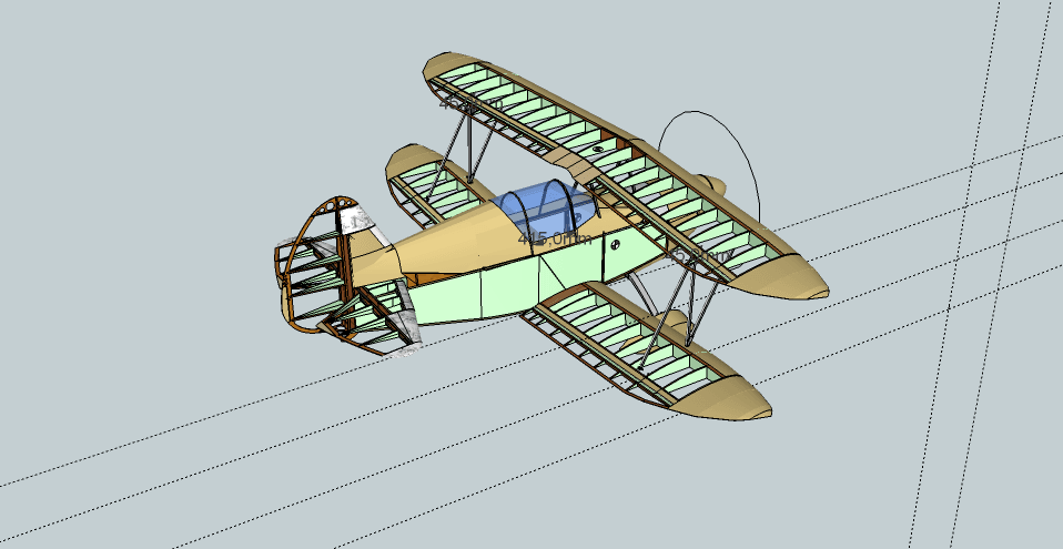

Здравствуйте, товарища авиаторы.
По совету более опытных участников форума размещаю свои рисульки и прошу помочь нарисовать что-то толковое.
"Проект" начался давно. Концепция постоянно менялась, но в конечном итоге остановился на некоторых основных требованиях:
- Компактность, любая часть самолёта должна влезать в грузовой лифт.
- Удобство кабины, в которую нужно перелазить с коляски, не используя спины родственников и товарищей.
- Доступные материалы и технологии.
- Минимально-необходимые усилия на рычагах управления.
- Стоимость самолёта не должна превышать годовую пенсию.
- Очень желательно уложиться в 115кг, т.к. учить меня летать официально не могут. А неофициально всё-равно дорого.
Требования противоречивые, но выполнимые.  :IMHO
Постройка начнётся не раньше лета с менее сложных небольших деталей. Интенсивность постройки в зависимости от финансовых возможностей и свободного места для стапеля.
Советы очень желательны, кроме отсылок на сложность управления самолётом, парапланы, дельтапланы или дешевизну покатушек на серийных самолётах.
В.П. со злобными комментариями не боюсь, буду рад вниманию.

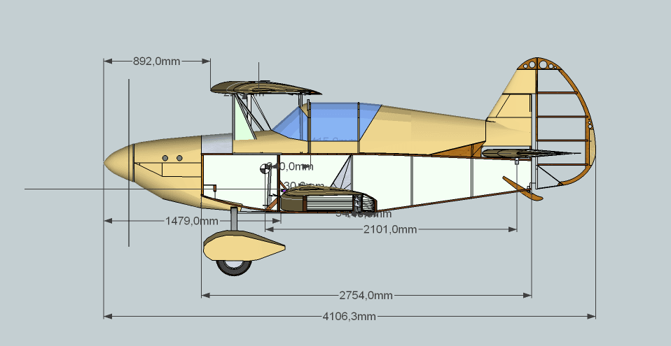

Длина 4100 ... 4200
Размах 5200
Площадь 7,8м[sup]2[/sup]
Расчётный вес 250кг.
Перегрузки расчётные +9 -4,5 (эксплуатационные +6 -3)
В центровку примерно попал, уточню на модели ближе к лету.
Материалы, в основном, дерево и пенопласт. Гаргроты из стеклопластика. Лобик крыла пенопластовый с обшивкой из стеклопластика.
На рисунке пенопласт зелёный, железо серое, алюминий красный или фиолетоввый.
Шасси срисовал у аэропракт-соло, кажется у них было в продаже.

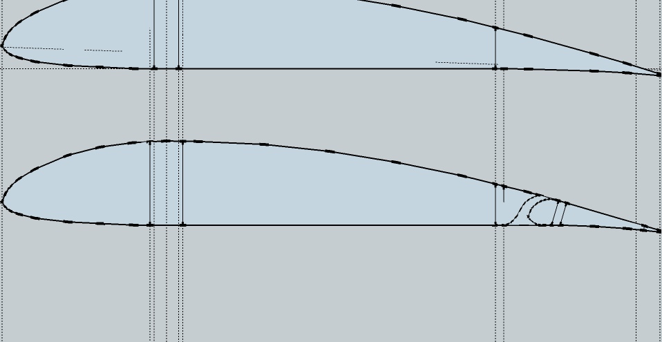

Сейчас внешний вид в общем-то нарисован. С управлением я откровенно застрял на элеронах или флапперонах. Не велика разница, но очень мешает рисовать дальше.
Профиль крыла надоело выбирать, потому срисовал MH 114 и немного подправил.
Максимальная толщина сдвинута до 1/4, низ плоский, верх хвостика тоже.
Для биплана ведь не принципиально иметь безмоментный профиль? Вот я и решил что лучше будет такой. Лонжерон получается высотой 100мм. При ширине 30мм получается довольно крепкий и лёгкий.

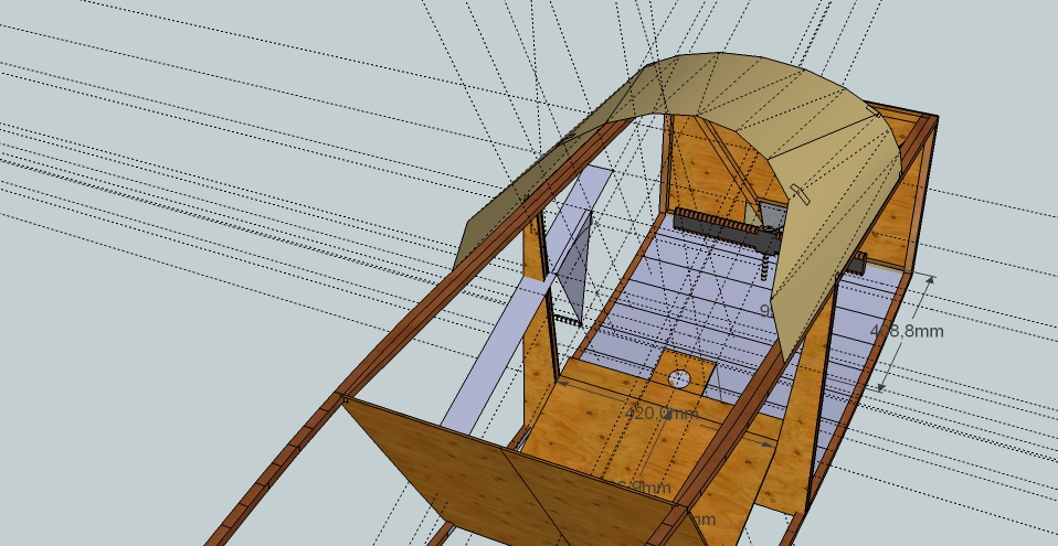

Проём кабины маленький. Не менее 600 мм. надо.

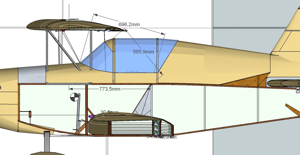

Плохо отнесусь: лишних элементов не должно быть вообще - а число необходимых сокращено до минимума.
А чтобы шасси и подкосы мешали - даже совсем не представляю себе: только помогают, как будто. Представьте себе мысленно: точка S (пересечение спинки кресла и сидения) находится примерно на уровне стола: т.е. посадка почти как в невысокий кроссовер. Зад на кресло, ноги в кабину на педали, устроился в кресле, пристегнулся...- и вперед!

Весьма и весьма вы рисуете! [smiley=thumbsup.gif] Самолёт очень симпатичноый, но к сожалению, мало соответствует вашим обстоятельствам(о чём уже сказано выше). 🙁
Хвостовая опора при столь небольшой базе, потребует шурудить ногами вовсю, что не просто даже совершенно здоровому человеку.

Какая СУ планируется?
Весом около 50-60кг. Из того что находил в продаже на форуме больше нравится хирт 2706. Конечно подержанный.
а также, закрытый фонарь и наличие элементов облегчающих попадание в кабину, практически исключают попадание ниже границы 115 кг.
Даже с мотором в 50-60 кг, обеспечить центровку будет проблематично.

Расстояние от спинки до препятствия впереди не менее 70см(меньше просто не влезу) или от спинки до препятствия позади не менее 20см. Если пара подкосов то один из них буду отламывать с мощностью 160 ватт.
Сиденье на высоте 60-65см от земли, иначе получается слишком большая ступенька.
Если есть самолёт с таким удобным проёмом кабины, то было бы интересно.
Я примерялся к кабине "птенца 2", сам перелезть бы не смог. Для такой задачи нужен кто-то способный перетащить тело весом 55кг.

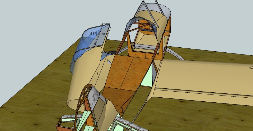

Да, я уже и забыл про него. Симпатичный самолётик. Если использовать крыло как скамейку... Завтра нарисую срисую фюзеляж и примерю крылья.
Пожалуй да, подкорректирую. Но с откинутым гаргротом получше.
Проём в каркасе 750мм со скошенными углами.
Ладненько, замечаний получено много. Завтра буду пробовать исправлять что получится и дорисовывать.
