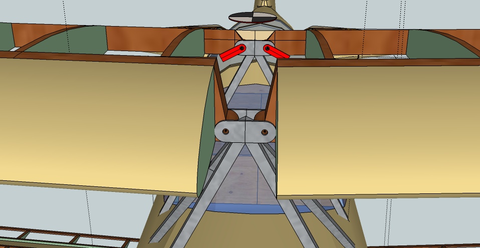

Рисую самолётик
Итог вчерашнего и сегодняшнего рисования. Крепление верхнего крыло. Нижнее крепится так-же, но ушки на консолях. Свёл на нижнюю полку, так уж получилось. Красные детальки для крепления расчалок.

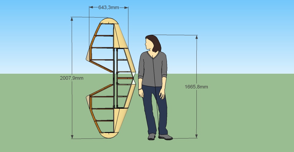

я выбрал длину консолей 2,1м исходя из "размера дивана". В лифт столько влезет. Ширину крыла исходя из размера деревянной линейки - материала для нервюр.
А вот это-неверно! по лестничным пролётам, можно спустить консоль и подлиннее. (Грузчик стоит 200 р/ч, но можно ведь найти и сподвижников или добровольцев).

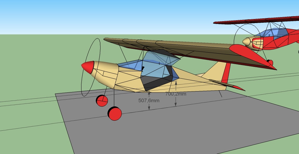

Посадка в кабину с хвостовой балки.
На рисунке в начале темы видно откидной гаргрот. К самолёту можно подъехать с правой стороны, т.к. ручка управление кресла тоже справа и не хотелось бы её снимать каждый раз. Но при необходимости можно гаргрот перевесить на другую сторону. С кресла легко пересесть на скамейку в хвосте самолёта и с неё переместиться вдоль фюзеляжа. Такой способ позволит не таскать меня. Для выхода из кабины придётся поднапрячься. Спинка 44 градуса от горизонтали, залезть по ней не уверен что получится,

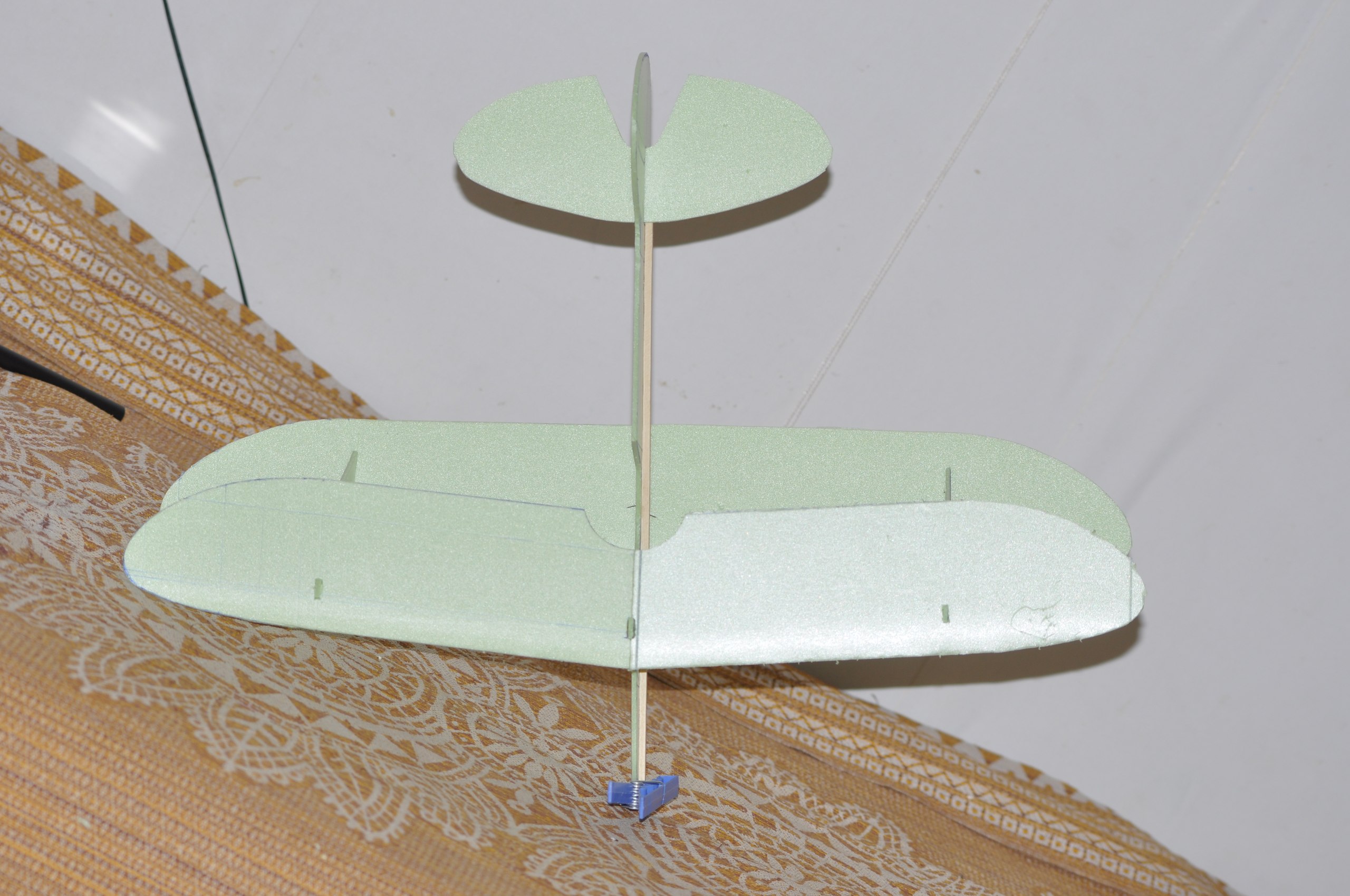

Девять лет назад была у меня история. Опытные моделисты настоятельно отговаривали от самолёта с меньшей площадью и бОльшим размахом, потому-что не полетит. Практика показала что не только летит, но и призовые места берёт, из которых почти все добыли опытные пилоты против более мощных соперников.  😎
Так уж вышло что в моделизм я пришёл(второй раз) после изучения авиафорума и имея много лет виртуальных полётов. Переучился на модели за лето. Навыки оказались выше среднего и были оценены.

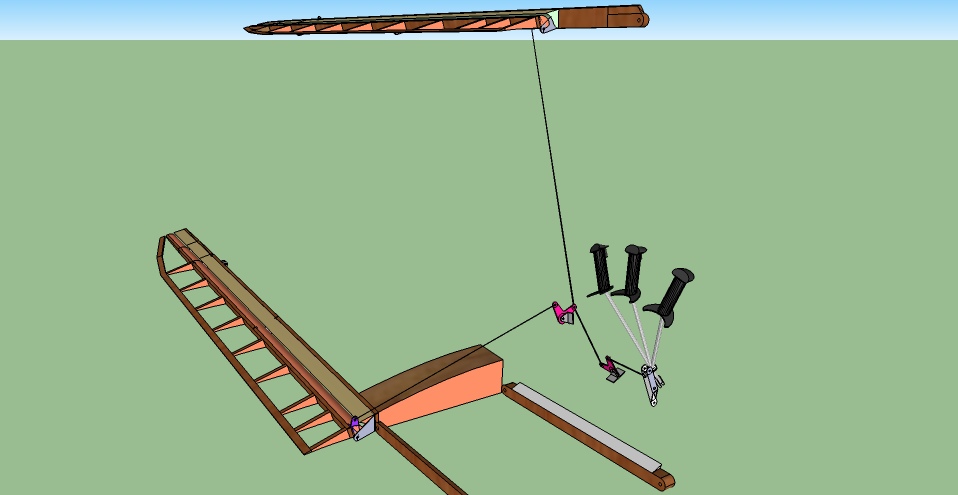

Споткнулся на управлении. Трубчатые или тросовые тяги. По весу выигрывают тросовые. За вычетом нескольких неудобств и с учётом небольшой их длины рисую тросовые.
За несколько десятилетий занятий АОН убедился, что если делать ЛА по авиационному, то рисуешь 10 часов, делаешь 10 лет. Если вундеркинд, то за 5 можно уложиться. :IMHO
Анатолий, свою "вершину" Вы должны покорить, выберите сверкающую, головокружительную, адски трудную, но достижимую. Даже, если не дойдете, восхождение будет достойно восхищения.
Да, вершина действительно интересная. Если не уложусь в 115, то постараюсь ещё поджать где-нибудь.
В меру понимания стараюсь чтоб всё было крепко и по правилам. Правда моделисты меня знают ещё и по пенопластовым, а позже бумажным кабанчикам на бойцовке. Потом заменил на пластиковые и рули усилил, начали тяги гнуться. В большом самолёте рекомендуют крепления рулей на 20g считать и думаю не зря.
Небольшой мозговой штурм и вот схемка управления элеронами. Весь вечер потратил на примерку к раме фюзеляжа. Тяга к верхнему элерону пусть будет тросовая, а к нижнему жёсткая.

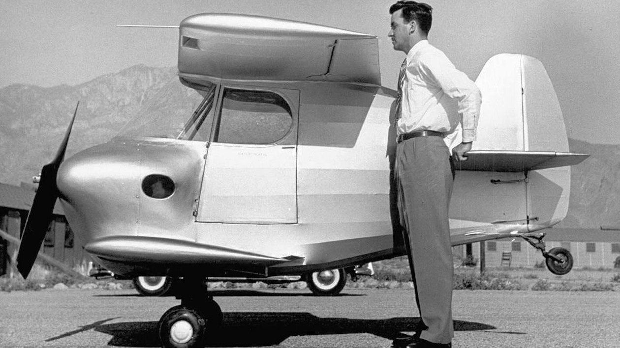

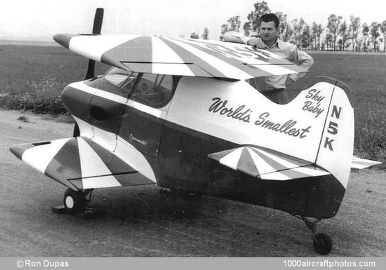

Читая требования,вспомнил один маленький бипланчик.Там даже подкосов небыло,ничего не мешает.Шутка,конечно.Сорри за оффтоп.
https://shvp.livejournal.com/363173.html
Забавный бипланчик, у него ещё и боковая дверь есть. В каждой шутке есть доля правды, я действительно задумал маленький самолётик. 😉
Анатолий! Этих бипланчиков было построено 3 или 4 модели. Каждая последующая меньших размеров и с более мощным двигателем. Все летали к удивлению и радости зрителей. У последнего отказал двигатель и он просто упал как кирпич. Автор погиб и всё закончилось. Скорости , конечно, были сумасшедшие. Ваш биплан очень похож.  Посмотрите самолёт Ковалёва Е-12нк. Его Вы осилите. С рмз- 500 буде летать как пуля, тем более с вашим весом!. УДачи.
Похож, но я на моделях хорошо понял что такое оптимальная нагрузка на крыло. Тут она чуть меньше оптимальной. Боевые качества не сильно пострадают 😉
