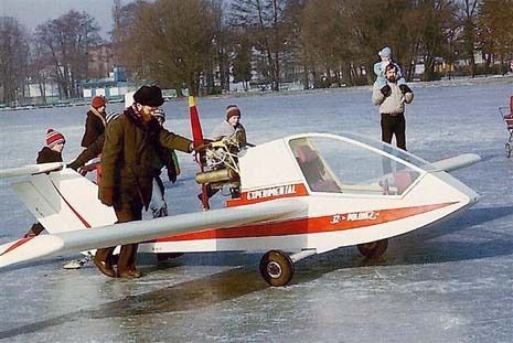

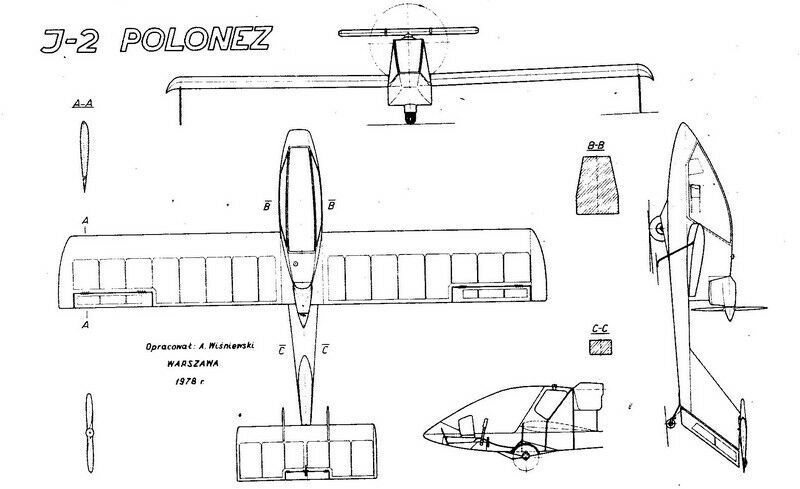

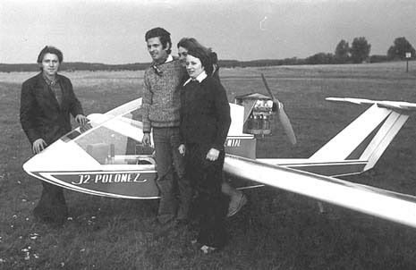

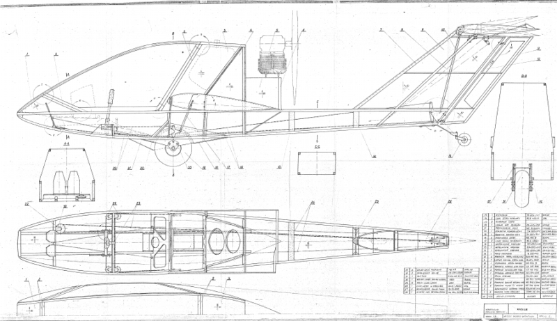

Пока что из того,что известно,можно было бы присмотреться к самолетам Яновского J-1,J-2.Чертежи есть в сети.Фюзеляж можно было бы членить напополам.До 115кг вписывается.Летает шустро.

Борта кабины низкие,сам самолет невысокий,применимы разные варианты шасси.
https://www.google.com/amp/s/buildandfly.shop/product/j2-polonez/amp/

По порядку. я выбрал длину консолей 2,1м исходя из "размера дивана". В лифт столько влезет. Ширину крыла исходя из размера деревянной линейки - материала для нервюр.
Длина фюзеляжа ограничена максимальной длиной реек со стройрынка 3м. Получилось немного поменьше когда добавил площади РН.
Точных габаритов пока нет, потому-что в комнате даже стапель для крыла не очень поместится. Надеюсь к лету будет яснее с дачей и финансами.
Посадка в кабину с хвостовой балки.
На рисунке в начале темы видно откидной гаргрот. К самолёту можно подъехать с правой стороны, т.к. ручка управление кресла тоже справа и не хотелось бы её снимать каждый раз. Но при необходимости можно гаргрот перевесить на другую сторону. С кресла легко пересесть на скамейку в хвосте самолёта и с неё переместиться вдоль фюзеляжа. Такой способ позволит не таскать меня. Для выхода из кабины придётся поднапрячься. Спинка 44 градуса от горизонтали, залезть по ней не уверен что получится, т.е. аварийное покидание только по боевому - с отрицательной перегрузкой либо сквозь борт.

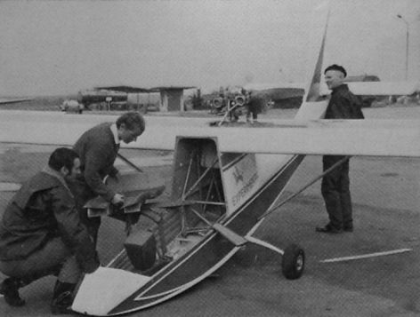

Тогда Кри-Кри чем не устраивает?
Всем устраивает, кроме доступности технологий. С металлом я не справлюсь.
