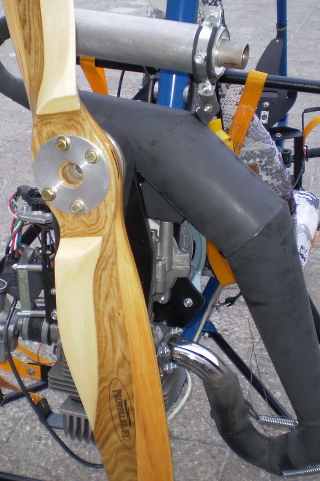

В наличии или на заказ. Редукция 2,24, резонатор, обороты с винтом 1,25 м от Симонини-мини-2 = 6700-6800.
Цена 65тыс. руб.
Подробнее: http://e12n.narod.ru/motor.html
Фото на дельте Е-16
    97,8 КБ · Просмотры: 118

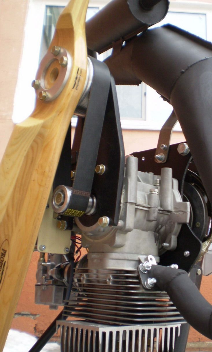

Немецкий поликлиновый ремень!
    104,6 КБ · Просмотры: 132
Без винта 20кг, винт весит + 1-1,5кг.
Тяга зависит от шага винта, большинство моторов у нас идет на мотодельты, у них шаг поболее, а тяга чуть менее , чем у парамоторов.
В варианте для дельты тяга 65-68кг. Можно ожидать, что с винтом для парамотора будет 70-72кг, не измерял.

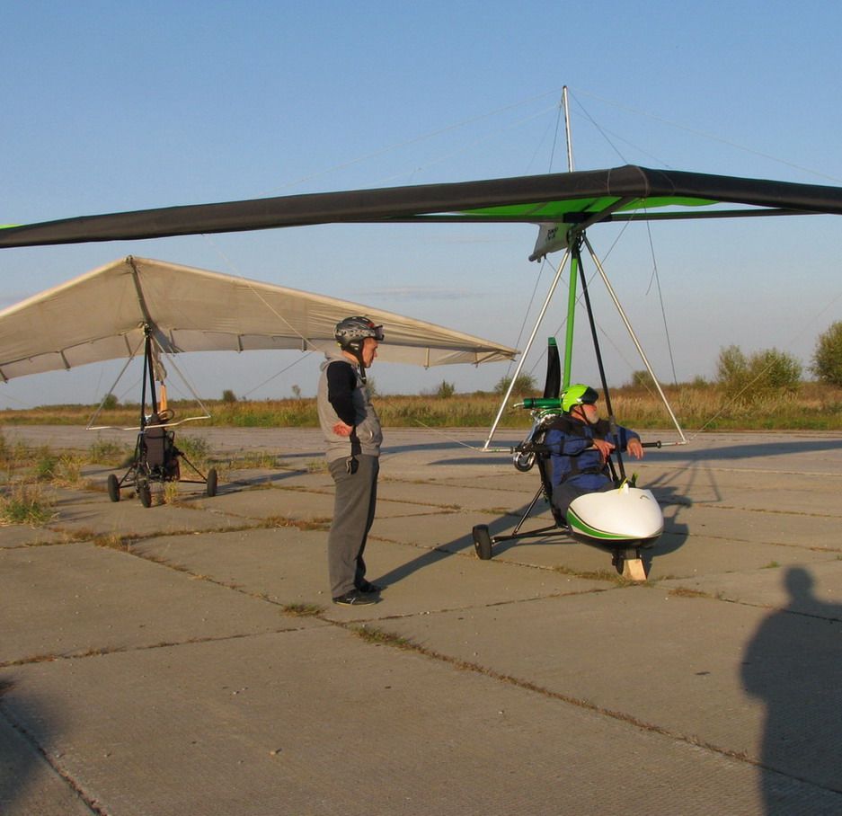

По поводу тяги. Для одноместного мотодельтаплана более чем достаточно. Недавнее фото из Хабаровска. С одной полосы летают два пилота, один владеет Е-16 с крылом С-5, другой - дельтом от Друкаря. Тот пилот на Е-16 с РМЗ-250 весит хороших 109кг.
А как им летается вдвоем в небе на видео, скачивать по ссылке: http://files.mail.ru/DE43DE0B8D324E5AA49D9E4801CDEAA5

здравствуйте а возможно развернуть редуктор на оборот чтобы цилиндр находился в верху
А зачем? Возникает много проблем с верхним расположением. Редуктор в районе цилиндра это плохо, хуже будет охлаждаться мотор, к тому же редуктор будет греться. Если опускать редуктор вниз, то двигатель надо поднимать вверх. Тоже плохо, повышается центр тяжести системы, увеличаться вибрации, надо усиливать основной пилон и увязывать заново много чего.
