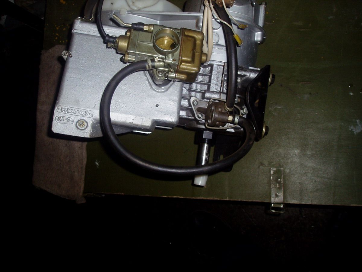

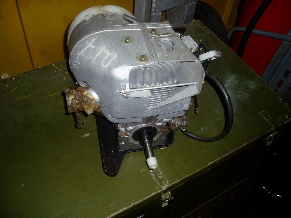

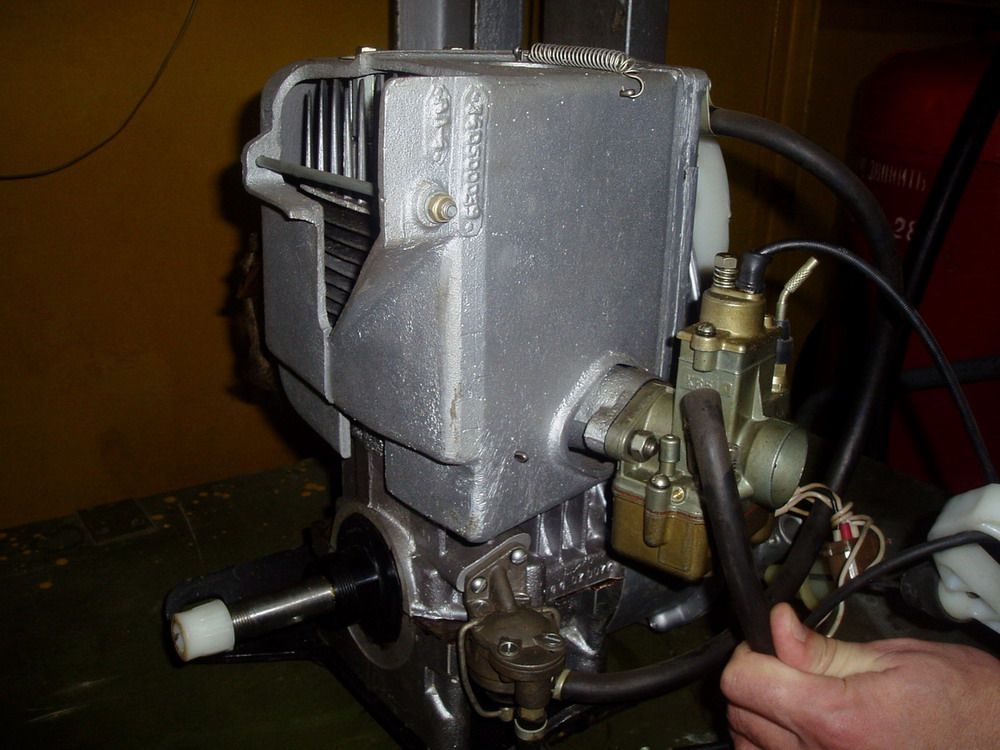

А вот и фото.
    102,7 КБ · Просмотры: 158
Ух ты :-? какой он монументальный . Вес какой в таком виде?
Солидно , кожух из пластика видимо сложнее было сделать...
Вопрос по  паспортным характеристикам  пока открыт. Ждемс.
С паспортными характеристиками пока все плохо, в ящике к ДВС не оказалась. Проще взять данные Бурана и поделить все на пополам!! 🙂
Ну масса то явно будет больше половинчатой Бурановской. Весь вопрос на сколько? И это главный вопрос 🙂
В этой жизни все можно доработать под себя, и что там 25л.с. все 28 выдавать будет!
Хммм... интересный мотор. он всего один штука на продажу или их есть больше чем один?
На всех хватит не переживайте, а покупайте.
Пишите в личку.
С уважением Павел.

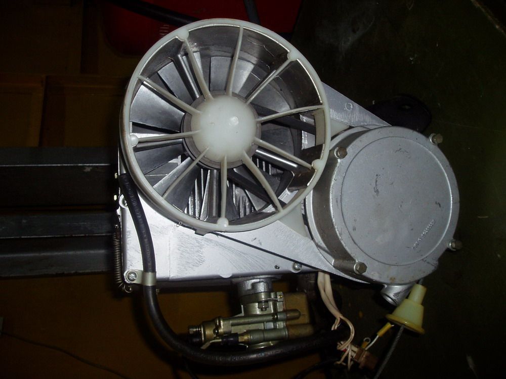

Редуктор:
