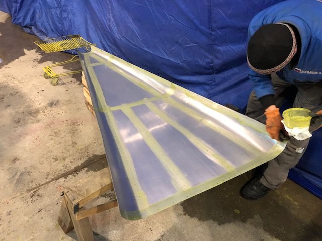

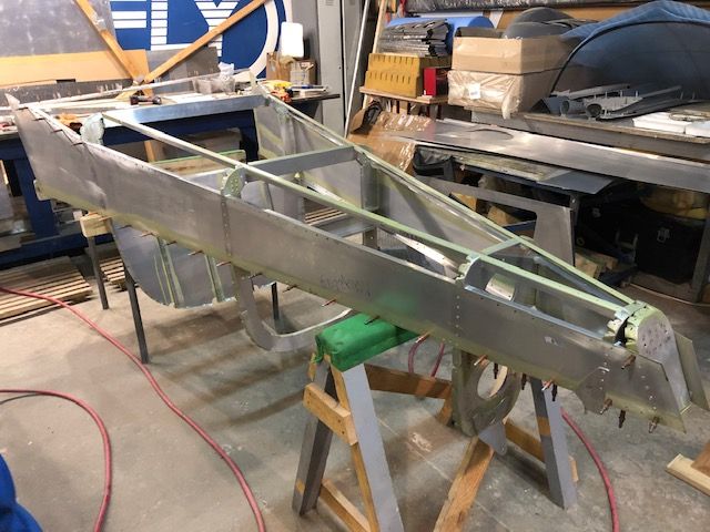

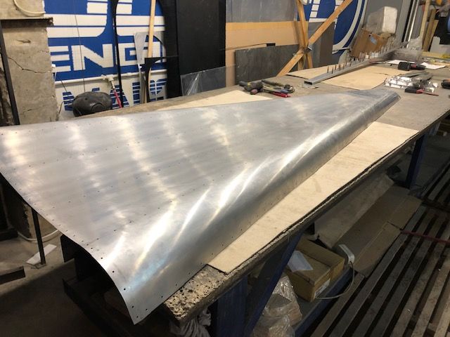

Сборка продолжается

Здесь использовано модифицированное крыло CH-650. Немного увеличены сечения полок лонжерона. Самолет считался на эксплуатационную перегрузку +4, соответственно крыло тоже. Сужение крыла достигается за счет уменьшения хорды профиля ближе к концу, но для того чтобы избежать переменной толщины закрылка и элерона, т.е задняя стенка должна быть одной высоты по всей длине, профиль крыла не меняется по высоте, по этому меняется относительная толщина профиля. На конце относительная толщина меньше чем в корне. Развитая законцовка продувалась только на компьютере, надеемся получить реальный результат.

Какой используете сплав (марка) обшивки и шпангоутов?
И каким составом мажете обшивку перед стыковкой с другими элементами?
Все по классике, Д16т, ст20, баки АМЦ и стеклопластик, вот перечень материалов. Грунтовка старым добрым АК-070.
выше уже предположили очепятку- но у меня вопрос по технологическому исполнению этой "переменной относительной толщины при неизменной постоянной". Нервюры штампуются на одном формблоке или на разных? Надо предполагать что самолет все таки простой и сужение чисто символическое- что используется один формблок. И нервюры как то в рукопашную модернезируются.
Или все таки я не прав и для хвостиков используются разные формблоки?
Для каждой нервюры свой форм блок. Мы покупаем металл у разных поставщиков у кого что есть. Ищем в яндексе никакого секрета нет.

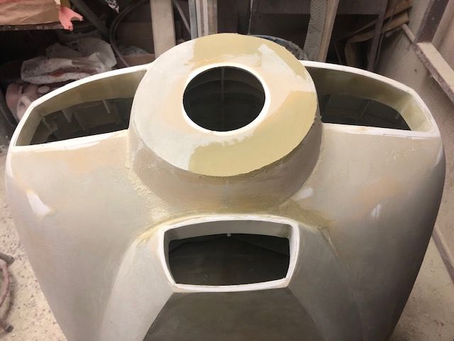

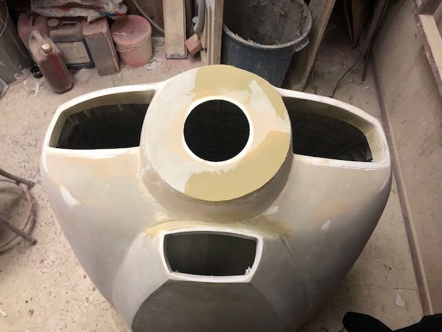

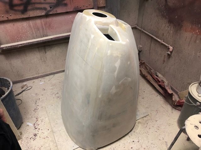

Капот
