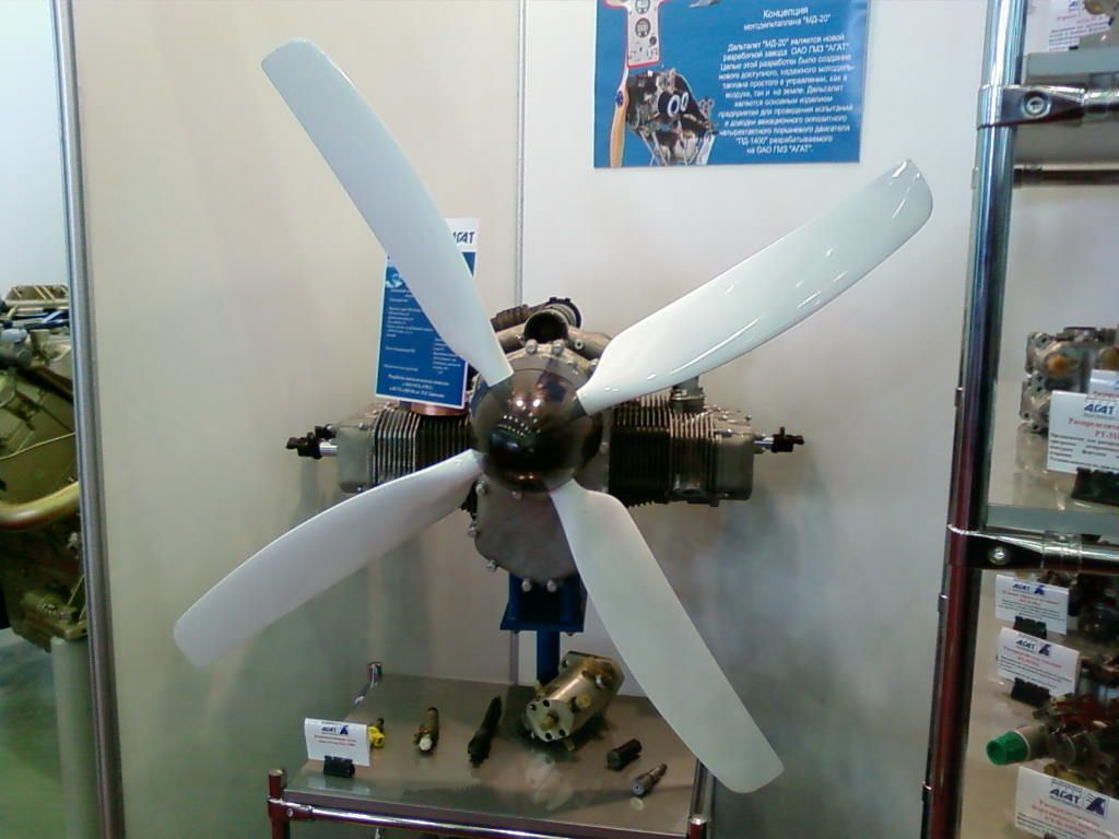

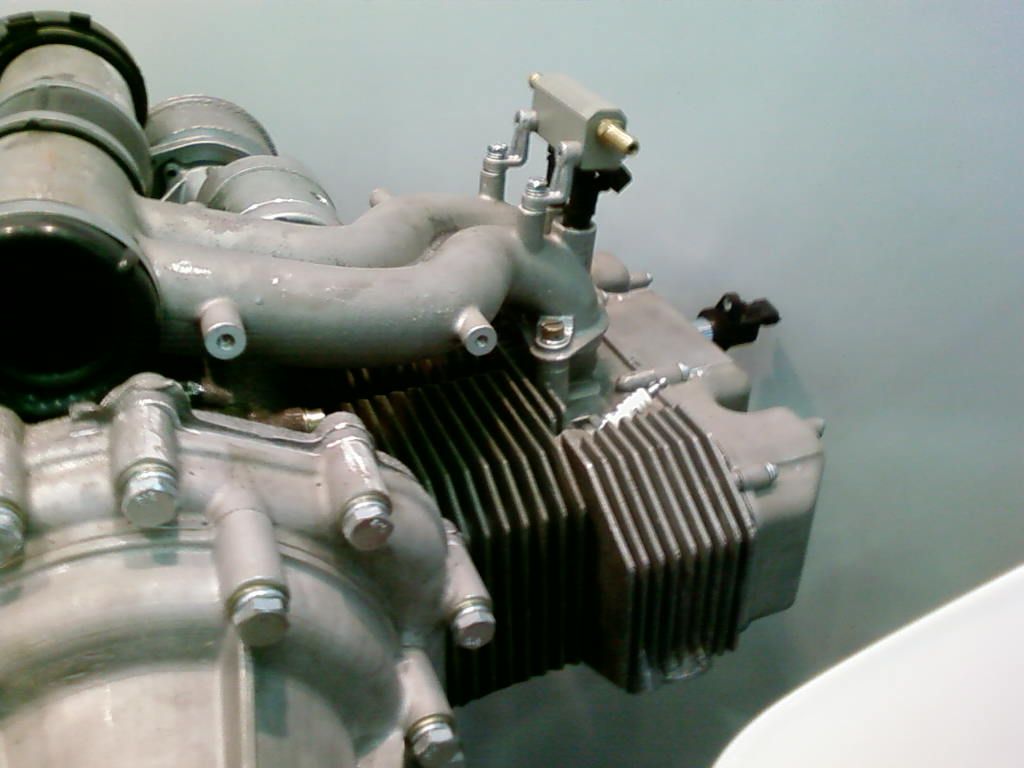

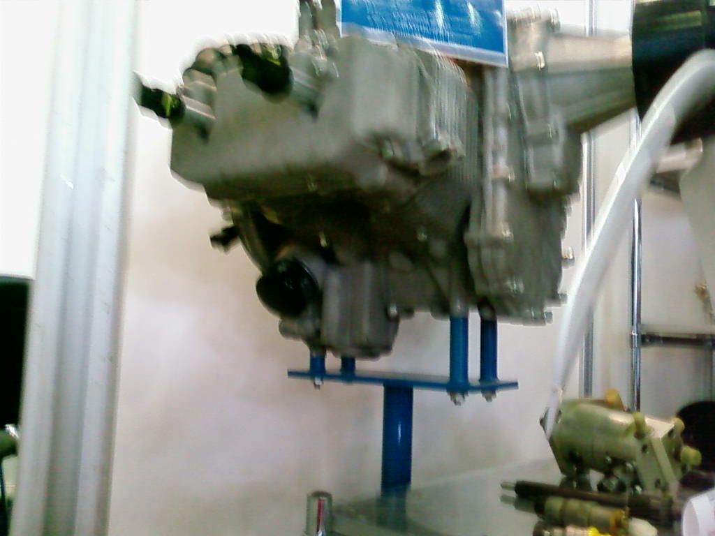

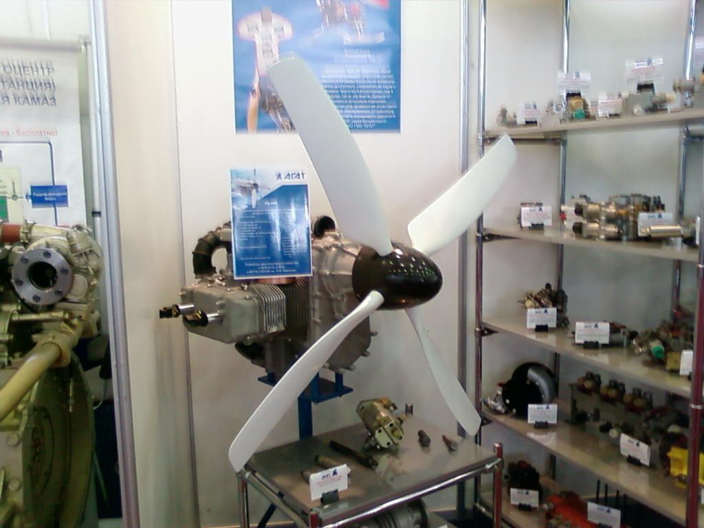

... неожиданность - авиационный двигатель ПД-1400 "АГАТ" (На снимках ниже). Совместная разработка ООО НТЦ "Грант" и ФГУП "ЦИАМ им. П.И. Баранова.
        Чертежи двигателя и изготовление опытных образцов выполнено на "Гаврилов-Ямском машиностроительном заводе "АГАТ" (Стенд на выставке их). Это Ярославская область. Город Гаврилов-Ям. Завод делает комплектующие агрегаты для двигателей военных и гражданских самолетов, а также судовых версий их двигателей.
         По проспекту данные такие:
4-х тактный, оппозитный, воздушного охлаждения с редуктором, впрысковый.
Мощность (при 5700 об?мин)      - 90л.с.
Рабочий объем                            - 1390 см3
Диаметр цилиндра                      - 76,5 мм
Ход поршня                                 - 75,6 мм
Передаточное число редуктора   - 2,47
Удельный расход топлива на
крейсерской скорости                   - 200 г/л.с. ч. (4500об/мин)
Топливо                                        - Автобензин АИ-95
Масло (спецификация API)           - высококачественное синтетическое для бензиновых двигателей не ниже   "SF"
Ориентировочная масса                - 65 кг
:eek: :eek: :eek:

11,34 м/с средняя скорость поршня на крейсере, многовато будет для авиационного движка. 200 гр*л.с./час маловато будет, не дизель чай.

Он так и останется единственным экземпляром! Налицо очередная показуха нашего авиапрома! Изготовление даже на тройку не тянет.Посмотрите внимательно на третий снимок- видно большое несоответствие приливов крепления редуктора к картеру двигателя, на верхнем болте! Ну и еще чего нехорошего можно рассмотреть.Точно еще и не только напильник нужен... :(
