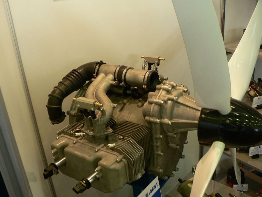

К сожалению это единственный образец, представленный на выставке (поршневой двигатель для авиации). Был там сегодня, уже под закрытие, искал представителей Воронежского МЗ было желание пообщаться. И не нашёл  🙁. В смысле небыло их вообще.
Он так и останется единственным экземпляром! Налицо очередная показуха нашего авиапрома! Изготовление даже на тройку не тянет.Посмотрите внимательно на третий снимок- видно большое несоответствие приливов крепления редуктора к картеру двигателя, на верхнем болте! Ну и еще чего нехорошего можно рассмотреть.Точно еще и не только напильник нужен... 🙁
Да хрен с ними с приливами ,подпилим надо будет, выпускать бы начали, да цену не лупили б. Народ вон до сих пор на Буранах ползает.

Посмотрите на соседнюю ветку об UL-Power:каких-нибудь 5...7 лет назад эти ребята,пришедшие из автоспорта,с нуля сделали первые UL-260i и у нас был первый такой мотор,картер которого был отлит.а не выгрызен на обрабатывающем центре - а сейчас они имеют уже неплохую линейку двигателей с использованием множества оригинальных узлов и деталей.
Здесь же,похоже,лепили из того,что было,хотя в общем раскладе затрат,использование самых лучших комплектующих,составило бы мизерную часть;литье.судя по фото,оставляет желать ох как много лучшего,лучше бы уж тоже грызли бы из поковки,когда легко поменять на ходу все.что угодно,а литье заказывать уже после отработки мотора (здесь-то мотор,скорее всего,ни разу и не запускали и расчетные характеристики еще предстоит подтвердить...и достигнуть,кстати).
В итоге - пессимизм:жить мотор смог бы лишь при продаже не только в России - а в мире даже хороший мотор станет конкурентоспособным лишь при сочетании характеристик.цены и сервисной поддержки:про это здесь,как понимаю,и речи нету.
Естественно, двигатель делался по временной технологии и странно ожидать что корпусные детали будут сделанны литьём в коккиль или под давлением. "Драть" болванку тоже удовольствие ещё то. Естественно ещё всё сыро, явно спешили.
Не совсем понятен выбор размерности. Поживём, посмотрим.
"Драть болванку" сейчас является одной из современных и вполне перспективных технологий,позволяющей не заботиться в течение жизненного цикла типа о неизменности его корпусных деталей и позволяющей  вносить коррективы по мере их возинкновения.
На опытном-то,тем более,экспериментальном образце,превращение десятка-другого кГ алюминиевого сплава в стружку - вообще копеечные затраты:изготовление примитивных отливок в землю отнюдь не лучше ни по какому параметру,в т.ч. трудоемкости и цене вопроса.
