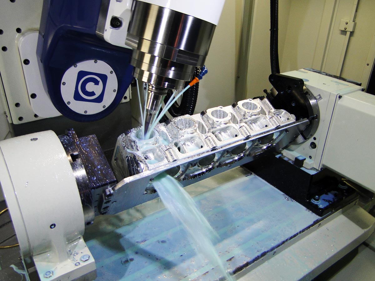

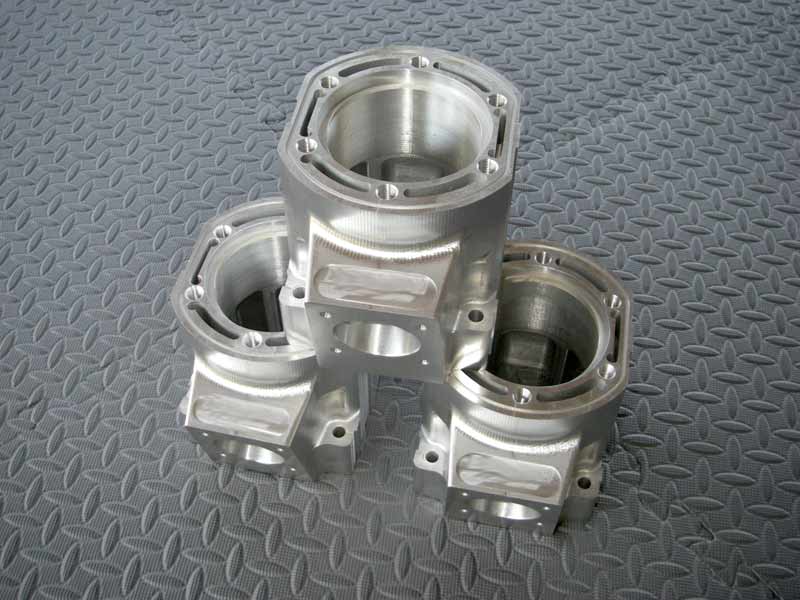

Если блок-цилиндры как-то получаются то головки большой напряг. Ушло поколение модельщиков и литейщиков способных изготавливать оснастку на "ленточные" стержни и делать литьё с применением таких стержней. Качество литейных опок получаемых 3Д формовкой оставляет желать лучшего. Я ручной формовкой получал более качественные отливки.
По оппозитной четвёрке есть смысл в кооперации, тем более что есть уже готовая документация.
Но речь, кажется, шла о выгрызании данных элементов из болванки - проблем с этим при выпуске малой серией никаких не вижу: да и качество действительно будет, минимум, не хуже литых, а то и лучше.
Jbiplane
Стремлюсь к совершенству
Красноярск
100%
Не вижу сложностей разборную головку делать

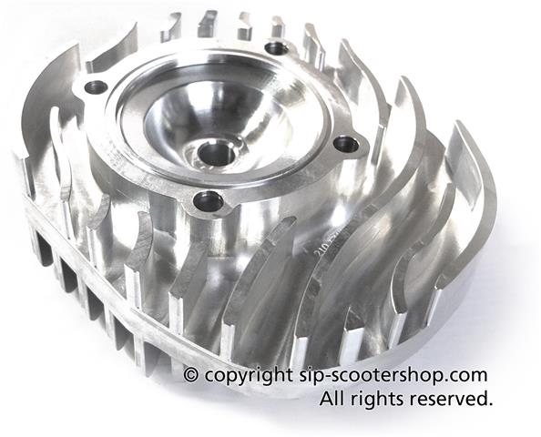

На гоночные экспериментальные и тюниновые детали фрезеруют из цельного куска регулярно.

Валерий, сколько примерно стоит такая головка как на фото?
А сварные четырехтактные головки никто больше не делает?
Обработка стоит порядка 2 т.р. в час из материала заказчика.
Прекрасно и фрезеруется и варится АМг6. Стоит он порядка 370р за кило. тот сплав коррозионно стоек даже в морской воде. Из него делают баллистические ракеты на подлодки.
