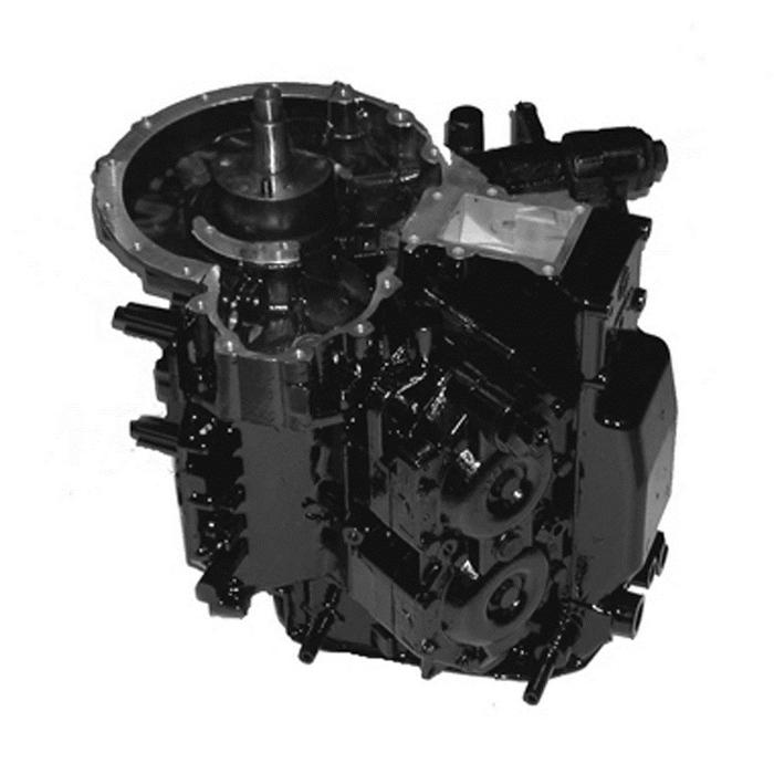

Evinrud E115-TEC -115л.с. Очень компактно все сделано, и редуктор удобно цеплять.
115 сильный 2-тактный мотор 1994 года разработки с объёмом 1.727 литра, весом 177 кг и межсервисным 300 часов, с насосом высокого давления, мозгами ничего не знающими о высоте более 500 метров никак не вяжется с надёжностью и техническим совершенством. Еще многочисленные окна в стенках цилиндпов и выхлоп от 4 цилиндров сведённый в одну линию по центру  и торчащий в сторону пропеллера ... :D

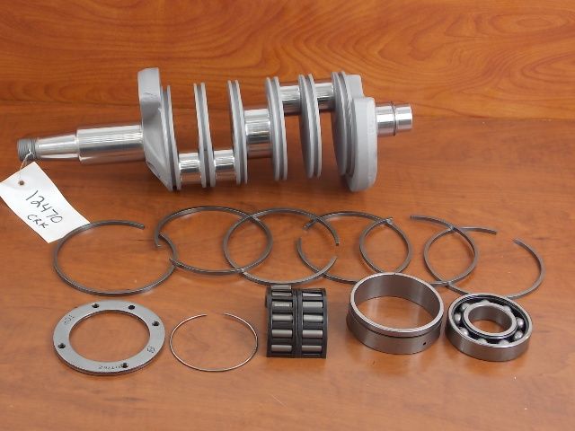

Это кстати его коленвал с герметизацией каждой кривошипной камеры.
К примеру 4-тактная 115 сильная ямаха 1832 см[ch179]
F115 с совсем другим ресурсом весит 171 http://yamahaoutboards.com/f115
А еще лодочные моторы спроектированы на работу в вертикальном положении и стоят при мощности 115 от 12000 евро. Поэтому их используют вертолётчики.

Да уж!! И пьет наверное как конь ведрами. :'( 177 кг - это вес шорт блока? или всего агрегата.
Jbiplane
Стремлюсь к совершенству
Красноярск
Всего агрегата, но и у ямахи 171 тоже всего.

герметизация камер сделана из за вертикального положения КВ?
Для "правильной" работы продувки 2-тактника. Каждому цилиндру свой картер. Кстати обнаружил визуально такойже коленвал на такой же двиг 1963 года. Такчто энвируд просто приделали прямой впрыск очень старому двиглу, а потом подключили артиллерию-маркетинг.
