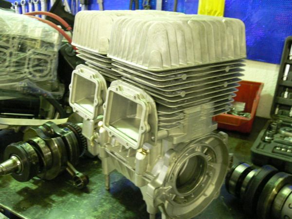

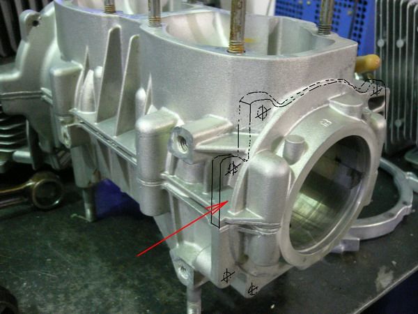

Захотелось мне увидеть и пощюпать сей девайс - Rotax 553F. Позвонил в Клин-Сервис.  Да, говорят, есть один в ремонте, приезжайте смотрите, можем и привезти под заказ. Взял фотик и полетел в Клин.
Все хорошо, все понравилось. Но чувство досады от того, что австрияки не сделали на верхней половине картера приливы под крепление редуктора, испортило все впечатление от увиденного. Жаль, имели бы самодельщики еще один неплохой воздушный мотор. Оно, конечно, не все потеряно, но все же...
Вот все фотки. Смотрите сами. Может это кого-то подтолкнет на подвиги.

Уважаемый  marcons  -  моторчик  интересный  -  но  я  сходу  чтото  не  нашол  про  него  ничего  толкового  в  сети...
Похож  на  Rotax  552  ...   а  чем  отличается  непонятно.
Интересно  былобы  прочитать  про  эти  моторы  что  либо  толковое.....
Интересно  что  мотор  Rotax 553F  о  котором  Вы  пишете  -  сильно  похож  по  картеру  на  Rotax  593 -  который  мы  пытаемся  сейчас  приспособить  на  самолёт.
http://www.swmeuropa.com/index.php?option=com_content&task=view&id=23&Itemid=61
С  моторами  линейки  593  -  793  -  995  вылезают  наружу  -  теже  проблемы  -  форма  картера  не  приспособлена  под  установку  авиаредуктора....

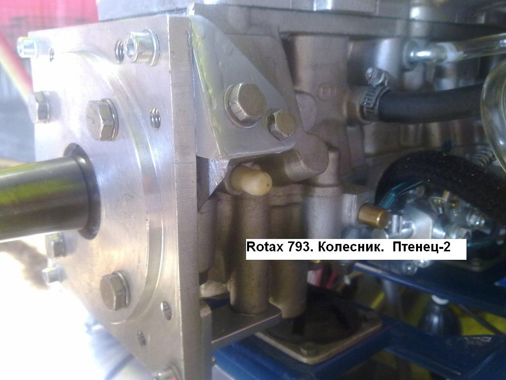

Строители  автожиров  применяют  моторы  ROTAX 793 ....
И  редуктор  к  ним  както  приспосабливают.  Вот  одна  из  их  фотографий :
«2. мотор ROTAX 793.»
Тут  есть  несколько  подвожных  камней.  Редуктор  типа  Е  не  рассчитан  на  мощность  развиваемую  мотором  ROTAX 793  (  103 kW/140 HP  )  Конечно  он  имеет  запас  прочности  -  а  мотор  видимо  не  всё  время  работает  с  РУДом  до  упора....   Автожирщики  пишут  что  пока  -  без  нареканий ....
Мы  столкнулись  с  тем  -  что  для  установки  редуктора  нужно  как  минимум  центрирующее  кольцо....  Для  его  установки  -  пришлось  пожертвовать  внешним  сальником  и  немного  сместить  внутрь  внешний  подшипник.  На  освободившееся  место  установили  центрирующую  втулку.

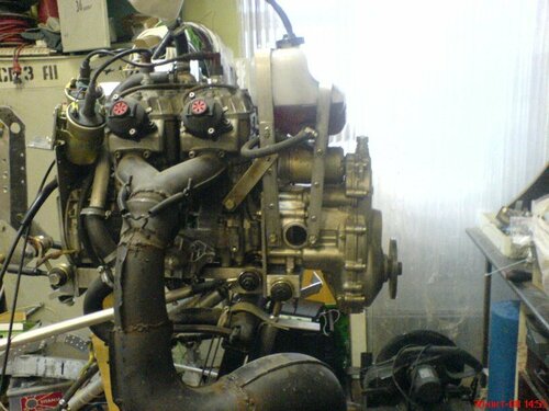

С  креплением  редуктора  тоже  приходится  сильно  изголяться  ....  На  фото  видны  кронштэйны  -  прикрученные  везде  где  можно  зацепиться....  :
«1 ротакс»
В  полный  размер  :
http://img-fotki.yandex.ru/get/3009/kvadrat67.28/0_2eccf_34a399cf_-1-orig

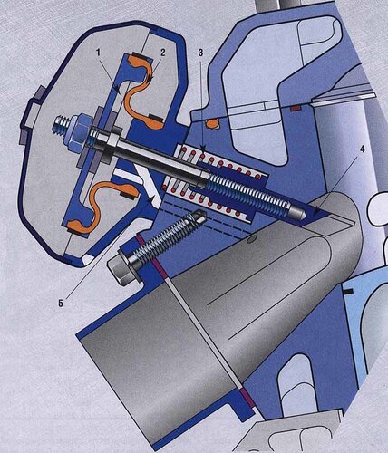

Я  перерыл  весь  интернет  в  попытке  найти  как  работают  впрысковые  2 Т  моторы  последних  выпусков....  Не  нашол  ничего  вразумительного.  Например  что  это  за  надстройка  сверху  :
Я  не  про  клапан  на  выпуске.  Клапан  работает  совсем  просто  :
Давление  выхлопных  газов  в  какойто  момент  пересиливает  пружину  и  заслонка  уходит  вверх....
А  вот  как  работает  форсунка  или  что  это  ?  наверху  мотора  -  это  загадка.....

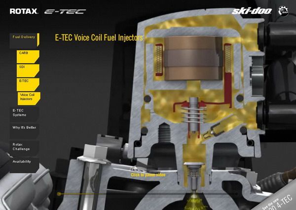

Я  перерыл  весь  интернет ...  Не  нашол  ничего  вразумительного.  Например  что  это  за  надстройка  сверху...
Все-таки наверно не весь  😉. Вот здесь все наглядно и толково показано и про двух и про четырехтактники. Все новые технологии от Rotax. Надстройка - это и есть прямой впрыск - Voice Coil Injector.
http://www.ski-doo.com/brphtml/skidooenginetech/en/Index.htm
    37,6 КБ · Просмотры: 150
Да  уж....  Как  говаривал  Киса  Воробьянинов.....
Честно  говоря  -  такие  навороченные  механизмы  -  повергают  меня  в  ступор....  Примерно  как  и  4 Т  моторы  с  изменением  степени  сжатия....  Пока  это  чтото  уму  нерастяжимое.
Ну судя по описаниям, эта шторка на выхлопе в авиации ни к чему
В  полёте  -  видимо  да.  Возможно  -  для  того  -  чтобы  прогревать  мотор  на  земле  потихоньку  -  нужна.
Без  неё  -  может  статься  что  мотор  не  захочет  уверенно  работать  менее  чем  при  3000  оборотов....
Вобще  -  хочется  это  проверить  и  если  возможно  -  открыть  заслонки  выхлопа  навсегда.  В  полёте  -  менее  4000  не  будет....   Вот  только  при  сбросе  на  малый  газ  -  не  заглохнуть  бы....
Там же написано про высокий момент на малых оборотах, а не про уверенную работу, авиаротаксы имели бы такой прибамбас. и на сброс с максимального на малый эта шторка никак не влияет, тем более на КВ не сидит жестко колесо или гусянка
Авиаротаксы  -  имеют  немного  другую  систему  продувки  и  несколько  придушенные  выпускные  системы....  Я  сталкивался  с  тем  -  что  сильно  форсированные  моторы  спортивных  мотоциклов  имели  обороты  холостого  хода  -  порядка  4000  об/мин...   Если  также  будет  работать ROTAX 593  с  заблокированной  в  открытом  положении   заслонкой  выхлопа  -  это  не  будет  гут....   Тогда  придётся  заслонку  наладить  как  полагается.  Тем  более  -  что  всё  для  этого  имеется....   Просто  хотелось  бы  конечно  упразднить  лишние  агрегаты  -  если  это  возможно  без  ущерба  для  дела....

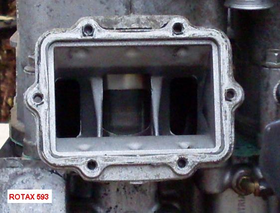

Снегоходные  и  авиа  ротаксы  несколько  отличаются.
В  каком  авиаварианте  Вы  видели  такой  огромный  впуск  ?
А  на  снегоходе  -  пожалуйста  :

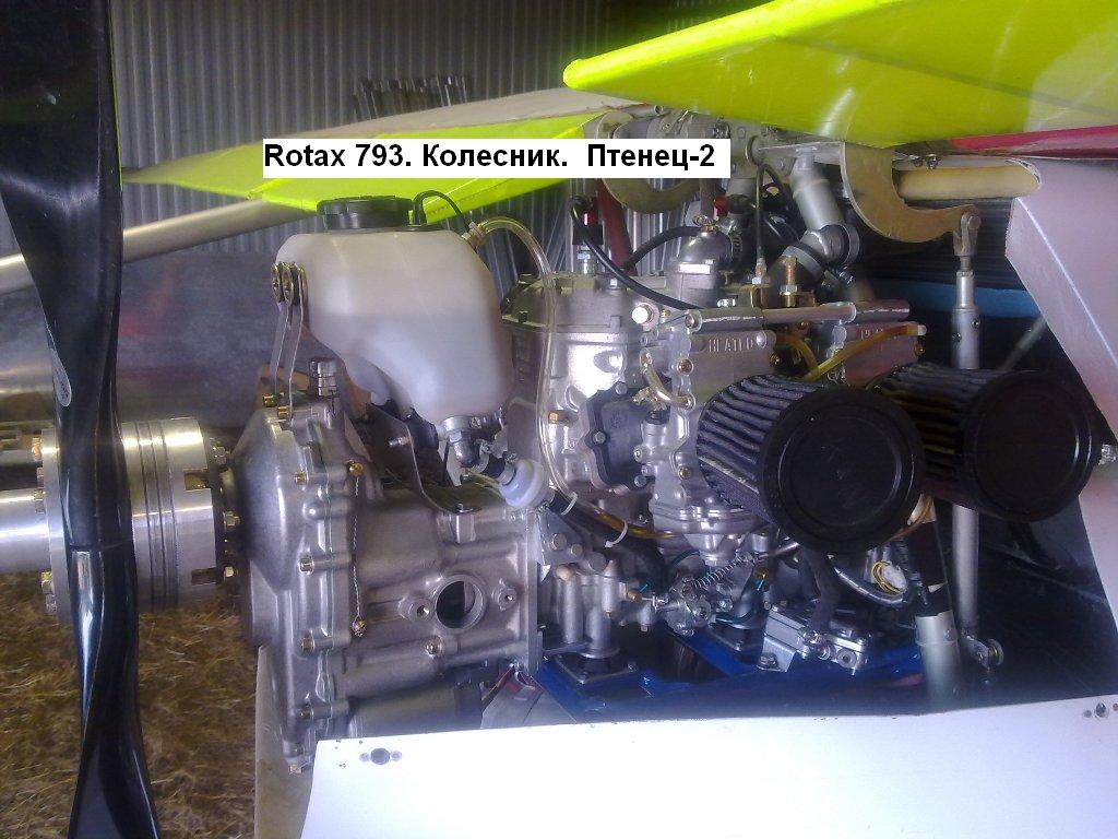

Стоит у меня 793 мотор, крепление для редуктора сделал с прочностью в 5 раз, проверено на практике. Ставил редуктор "С" со стартёром, покупал в Авиагамме. 20 минут полёта и чуть не потерял его в воздухе, он не рассчитан на такую мощность, максимум на 80 лошадей. Продал и купил редуктор Симонини, на 150 лошадей с редукцией 3.47,  из за высоких оборотов мотора,  8200 . Там картер на много прочней.  Единственный минус, что нет электростартера.
http://simonini-flying.ru/spare/a32-a40/
Клапан мощности даёт прибавку в 30 лошадей.  Выведена кнопкой форсаж на ручке газа.
Расход топлива на 5200 оборотах 11.3 литра в час.
Это не реклама.
Если есть вопросы, пишите.
