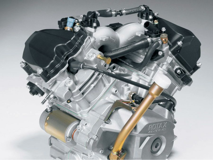

Если про этот
Марка      Rotax 4-Tec V-800
     Объем, куб. см      799,9
     Мощность, л.с.      65
     Тип      4-тактный
     Цилиндры      2
     Охлаждение      Жидкостное
     Топливоподача      Впрыск EFI
     Платформа      RF
- нет там никакой вибрации, ни на холостых, ни в каком другом диапазоне
    81,6 КБ · Просмотры: 175
красавец,и весит наверное 20кг.Такой для дельтиков в самый раз

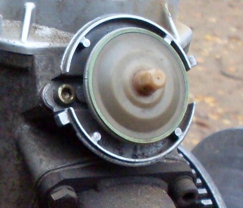

А  вот  интересно  -  что  за  система  стоит  на  выпускных  клапанах  у  Rotax 618 ?
«Rotax 618»
Похоже  что  там  совмещён  привод  клапанов  нового  образца ( с  пружиной  сверху )  :
«Клапан нового образца.»
И  принудительный  привод  открываия  клапана  при  помощи  троссового  механизма...
Интересно  -  это  следствие  ненадёжности  срабатывания  пневматического  механизма ?
Попробуйте снять крышки с пружинами, и на оборотах выше холостых нажмите на штоки заслонок (я это делал пальцами)- обороты взлетают "пинком".
Одну  минуточку...  Я  чтото  не  понял.
Исходное  положение  заслонок  у  меня  -  опущенное.  Тоесть  нажатое.  Их  сверху  нажимают  пружинки ( родные  фирменные ).  При  запуске  мотора  клапана  сперва  не  реагируют.  Они  должны  в  теории  -  открыться  ( подняться  сжав  пружинки )  -  после  5000  оборотов  в  минуту.   И  тогда  должны  ещё  подскочить  обороты  и  мощность....  Примерно  до  7200  -  7400  об/м...
Я  разве  не  верно  описываю  процесс ?
А  в  предидущем  посте  -  описано  ровно  наоборот   :-[
/ Правда  у  нас  клапана  сами  подниматься  не  хотят  ни  при  каком  режиме.  Это  наталкивает  на  желание  вобще  категорически  упразднить  крышки  и  пружинки  и  установить  подпружиненные  шпилечными  пружинами  двуплечие  качалки  и  чисто  принудительный  троссовый  привод  -  который  при  любых  условиях  сможет  открыть  или  закрыть  клапана  по  моему  желанию  -  при  перемещении  небольшого  - ( примерно  20  см  🙂  )  рычага  в  кабине.  /

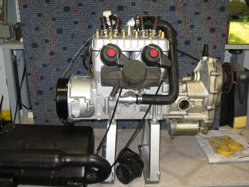

Картинка  кликабельна  для  увеличения :
« сборка ЦПГ»
Лягушка  -  вид  без  крышки  с  пробкой  и  пружинки :
«Лягушка.»
Совершенно верно. Я имел в виду другое- если на оборотах , когда они подняты (канал открыт полностью) надавить и закрыть  их снова...
Понял  что  я  не  ослышался  и  что  Вы  не  оговорились...
Не  понял  физику  процесса...
То  что  если  взять  -  допустим  мотор  мотоцикла  Восход  и  немного  попилить  выхлопные  окна  вверх  (  уменьшить  стенку  над  выхлопным  окном )  -  пропадёт  тяга  на  низах  -  но  на  больших  оборотах  мотор  выдаст  больше  -  это  старинная  проверенная  штука....  Однако  таким  путём  можно  поднять  максимальную  скорость  -  зато  по  городу  ( по  светофорам )  ездить  будет  наказание...
Только  если  мы  пилим  цилиндр  -  спиленное  обратно  не  приклеить....  А  заслонка  у  снегохода  должна  позволять  использовать  оба  варианта  работы  мотора  по  заданному  алгоритму  включения  или  по  желанию  водителя  (  в  зависимости  от  варианта  системы  управления  клапаном ).
Весь  мой  опыт  подсказывает  что  закрытие ( опускание )  заслонок  на  режимах  близких  к  максимальному  -  должно  вызывать  уменьшение  развиваемых  максимальных  оборотов....  Или  иными  словами  -  должна  уменьшаться  максимально  достижимая  мощность  мотора.
Возможно  что  обратная  реакция  (  увеличение  мощности  при  опускании  заслонок )  может  происходить  на  режиме  не  только  малых  (  скажем  до  3000  оборотов )  -  но  и  на  режиме  допустим  более  4000  оборотов...  Однако  представить  такую  реакцию  на  режиме  5000  и  более  -  мне  трудно.  Это  както  противоречит  моему  опыту...
Впрочем  скажу  честно  -  это  сейчас  первый  мотор  с  заслонками  в  работу  которого  я  начал  вникать.  Ранее  моторы  с  заслонками  мне  если  и  встречались  мельком  -  но  никакого  вмешательства ( в  клапана )  не  требовали.
А  тут  получилось  что  мотор  работает  а  клапана  не  открываются.  Впрочем  возможно  что  тому  виной  ограничитель  оборотов  в  контроллере  зажигания  ( возможно  что  блок  не  исправен  и  ограничение  срабатывает  по  неверному  алгоритму ) (  как  я  уже  писал  в  теме :  «Rotax 593 . Адаптация для ЛА.»   )...
Не берусь обсуждать. Почитав снегоходный форум, принял решение установить обычное зажигание Дукатти, которое ( именно пластина с катушками зажигания и генератора) устанавливается через заказанную у спецов проставку.  Правда, пришлось пропиливать новый шпоночный паз на роторе магдино - именно старого, упрощенного Дукатти- и переделывать место крепления датчика переходной пластиной.
Мне кажется, что собака зарыта именно в особенностях резонатора. И в их симбиозе с РЕВ- клапанами. По объему, движок близок к 582-му. И при попытке установить на него глушитель-резонатор от 582-го он превращается почти в 582-й - обороты макс. 6200-6500 с облегченным винтом, тяга 150-170 кг.
Но! При установке на него "родного" резонатора  он с тем же, но загруженным на 2 градуса винтом  (ЛугаПроп 1850, трехлопастный, пластик) раскручивается до почти 8000, с тягой под 300 кг. "Почти" пишу потому, что динамометр со шкалой 100 кг. Стрелка на нем прокрутилась трижды....
