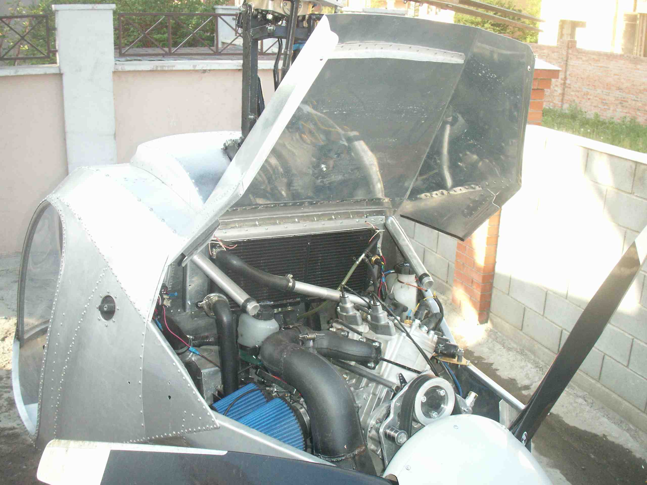

600mm:   А во сколько вам обошлась эта силовая установка?  Двигатель + редуктор+ мероприятия по установке...
600mm  -  напишите  пожалуйста  поподробнее  -  что  у  Вас  за  дополнительный  привод  заслонок  и  как  он  работает.  Вы  привод  от  давления  газов  упразнили ?
И  ещё  -  у  Вас  управление  зажиганием  при  помощи  родного  компьютера ?   Что  с  углами  зажигания  -  стробоскопом  смотрели ?
Обошлось мне всё дешевле, чем 582.Покупал я тут http://avtogir62.narod.ru/prod01.htm   Установка мотора подходит на штатное место 582 и больших переделок нет. Пластину для крепления редуктора я могу такую вам выслать цена около 280-300$ (метал не простой крепче, чем д-16т). Делал всё сам, поэтому цену не знаю за установку.
Дополнительного привода нет, всё штатное только правильно установлено. Клапана REV
работают не от выхлопа, а от вакуума. Ставите в разрыв пневмо клапан электрический, а  кнопку  на РУД и если нужно, то  на вираже или взлёте добавляете максимум газ и на 7000 об нажимаете кнопку и тогда резкий прирост мощности до 8100 об. Ощущения жуть,
Ракета.
С зажиганием всё просто, не ставьте и скорей всего не поставите родное и не очень надёжное зажигание. Купите проверенное ДУКАТИ в Авиагамме от 582 с переделкой шпоночного паза на маховике  и проставкой на статор оно встает. Опережения 2 мм до ВВТ. 180 ватт генератора мне на всё электронику хватает, а у меня её немало поверьте один автопилот чего жрёт.
Тягу проверял динамометром . Он у меня до 250 кг стрелка легла дальше не знаю сколько.
А с электростартером тоже можно проблему решить в Авиагамме продаётся комплект на заднюю крышку от 582. Подходит.
Совет, Если меняете на такой мотор, то и винты меняйте тоже,  а то у меня лопасть из комля вырвало и улетела метров на 70.
Ладно пишите или звоните 8 950 599 4131 Яков. У Вас еще много вопросов будет.

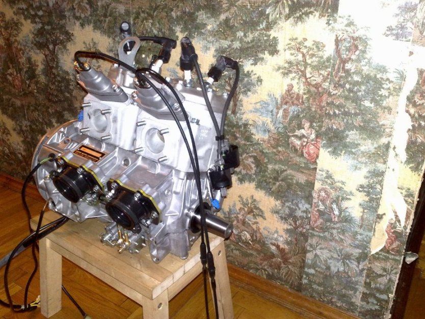

600mm приобрел двигатель в AVTOGYR.RU :
Обошлось мне всё дешевле, чем 582.Покупал я тут http://avtogir62.narod.ru/prod01.htm ;
Но  600mm довел этот мотор до совершенства, приехал к нам в Москву и указал на все недостатки. Огромное спасибо! Это касается зажигания и редуктора.
Хочу отметить, что у мотора ROTAX 600 Н.О. система клапанов 3-D R.A.V.E. открываются автоматически при увеличении оборотов мотора (примерно с 5000 об.) просто давлением из картера! А вот модифицированный  Rotax 600 H.O. E-TEC - электронно.
Но, дорогой друг 600mm может возьмешь еще один движок такого класса, но SUZUKI 800 и попробуешь его?
У него не только малый вес и таже мощность (более 140 л.с.), но две свечи на цилиндр, и ручное управление на клапана мощности по отдельности.  Это они называют словом "форсаш".
