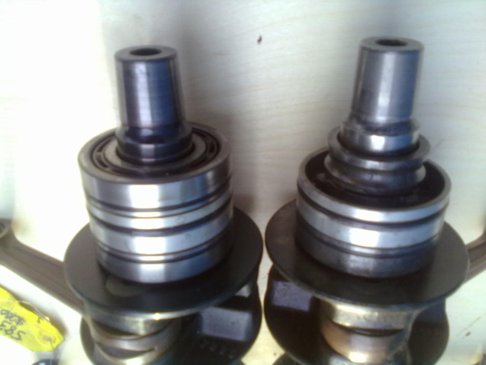

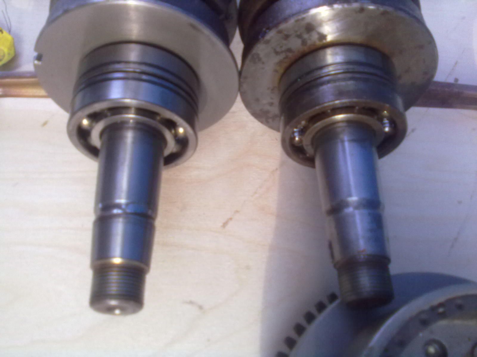

Rotax 582 и 583
    110,4 КБ · Просмотры: 162
    113,6 КБ · Просмотры: 160

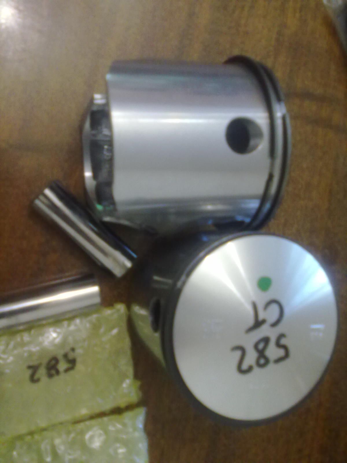

Новые поршни от авиагаммы ждут своей очереди
    110,7 КБ · Просмотры: 179
люфты шатунов не прощупываются
Дай Бог чтоб все было хорошо и Ваши деньги не были потрачены зря, но несколько моментов позволю себе высказать:
Люфты в несколько соток Вы руками не почувствуете, надо проверять микрометром. Может они на грани фола и жить шатунным шейкам не долго.
Перед тем как ставить коленвал проверьте его на призмах на проворот относительно оси и параллельность  щек. На глаз тоже не увидеть.
Либо к толковому шлифовщику, либо в Авиагамму на проверку.
Ну и напоследок задумайтесь, что должно было произойти с мотором, чтоб мотор продавали не как агрегат а по запчастям.
Удачи! Берегите себя!
Естественно все люфты проверю после сборки, а биения на призмах, а там посмотрим
В свое время, в прошлом веке, чинил коленвал от 532, то же, что и 582: купил американский ремкомплект для коленвала 583 двигателя (он на гидроциклы тоже ставился) и в мастерской перепрессовали. Обошлось все меньше 300 долл.
Двигать потом долго еще работал, но уже у других людей, а на основании этого опыта в Украине (дилер Авиагаммы, кстати) начал ремонтировать поломанные коленвалы от 582 двигателя, коих к тому времени набралось изрядное количество.
На гидроциклы и снегоходы практика перепресовки шатунных шеек на коленвал отработанная методика. С авиацией так поступают единицы, слишком высок риск, даже из за маленькой ошибки. Потому предпочитают и страхуют себя заводским изделием. Здесь думать только своей головой и весь риск принимать на себя.Я бы триста раз бы подумал и скорее всего склонился к новому заводскому коленвалу. Это не руководство к действию, лишь моё сугубо перестрахованное мнение.

до сборки сделайте фото сепаратора нижнего шатунного подшипника - его край виден в уступах шатуна. Интересует цвет сепаратора - медный или серебристый.
Ремонт коленвалов - это не изобретение. Это предусмотрено руководством по ремонту снегоходов и гидроциклов. Более того есть в продаже ремкомплекты как оригинальные, так и дешевые аналоги. На авиадвигатели такие ремкомлпекты заводом не поставляются. На многочисленные запросы о возможности приобретения ремкомплектов и самостоятельный ремонт были многочисленные отказы. Ремонт коленвала снегоходном сервисе сделают без вопросов, но ответственность нести откажутся.
Логичная подстраховка производителя от возможных косяков при ремонте ответственного изделия и последующих имиджевых издержек.
И хорошая компенсация расходов на технологичное оборудование по сборке КВ.
Другой вопрос, что при сборке на заводе явно используется жидкий фиксатор. В условиях мастерской и длительном процессе правки этот компонент придется исключить?
сипараторы подшипников в нижней головке шатуна желтого цвета, фото с телефона не получается, близко не берет. А пресуют пальцы с натягом безо всякого фиксатора не более двух раз
-это если с первого раза перепресовать получилось 😀
если не получилось с первого- то не более трех 😀 😀
если и со второго не попал, то не более 4х 😀 😀 😀
... в чем отличия этих двигателей? Особенно интересуют к/валы, они взаимозаменяемые или нет?  Поршневая? Что можно поставить от 583 на 582?
582 и 583 это один и тот же двигатель, гидроверсия - 587 другой мотор, хотя во многом похож.
Картеры: 582/583 - абсолютно одинаковые. На 583, если присутствуют все 8 приливов под редуктор, то после соответствующей проточки, сверловки и нарезания резьбы штатный редуктор становится без проблем. Размеры проточенного фланца есть на сайте Авиагаммы. На некоторых версиях картеров могут отсутствовать от одного до 4-х приливов, тогда редуктор некчему крепить.
Цилиндры: более ранние версии, что без клапанов мощности - полная копия цилиндров 582, поэтому взаимозаменяемые. Цилиндры поздних версий, что с клапанами мощности, требуют другой прокладки головки(сделана цельной на оба цилиндра из листовой резины). Кроме того к этим цилиндрам нужны другие штаны(выхлопной патрубок). Цилиндры от гидроверсии(587) НЕ ПОДХОДЯТ к картерам 582/583 по крепежным отверстиям. А по геометрии окон и каналов совпадают.
Головки цилиндров 582 и 583(составные и цельные) - взаимозаменяемые. Разница в количестве свечей. Геометрии камер сгорания одинаковые.
Поршни: 582 - два кольца и перепускное отверстие. 583 - одно кольцо и без отверстия. В остальном одинаковые. Работают одинаково.
Коленвалы - 582 и 583 абсолютно идентичные. Коленвал от гидроверсии(587) НЕ ПОДХОДИТ к 582/583 по хвостовикам.

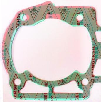

@ marcons, ваше утверждение однозначно?
Вот попытка "скрестить" в фотошопе две фотографии прокладок 582-го и 587-го. Если принять во внимание явные нелинейные искажения на одной из фото в верхнем левом углу, то вроде бы как и одинаковые получаются:

на раненей стадии работотворчества пришлось установить цилиндры авиа на гидро. Но пришлось прямо на воде напильником смещать отверстия крепления цилиндра к картеру.
Так же у гидроцилиндров несколько иная конфигурация выпускного окна - без выборки в верхней части.
