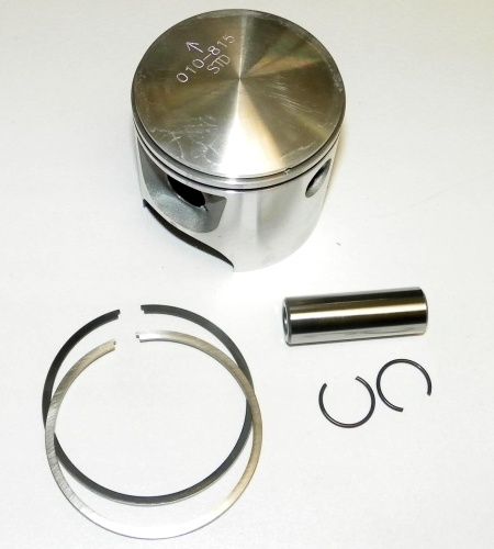

Кто пробовал ставить на 582 "неродные" поршни и игольчатые подшипники?
Например
http://www.eastmarine.ru/vcd-68364-1-72571/GoodsInfo.html
Родные игольчатые подшипники бессепараторные, у них 31 иголка, у неродных сепаратор и около 16 иголок.
Работают?

Поршни WSM , в прошлом году ставил . Сезон отработали , пока (тьфу-тьфу) все нормально . При расточке под ремонт зазор больше делать надо , зазор вроде на коробке написан.
