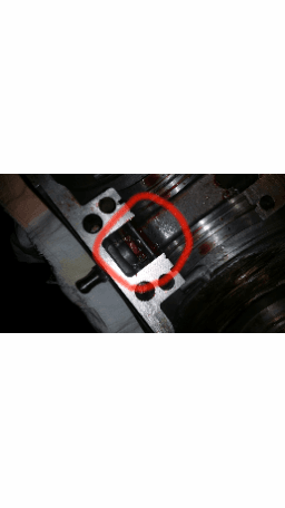

Сегодня расколол мотор. Просто ужас. Игольчатые  подшипники  просто в хлам. И полно стружки .
Я в полном ах....е. Когда эти гандо. ..ны.  писали на форуме двигатель
После капиталки  и наработка только на стенде. Они поменяли кольца и называют это капиталкой.  Это еще не все. Картер пробит и заклеен какой-то гадостью.

Скоро выложу фото их ремонта .  Вы просто охуее...е.
Тут видно , что игольчатый подшипник разлетелся в хлам и некоторые иглы завернуло .

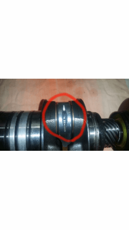

А сдесь видно, как они сверлильный блок,  что бы установить трубку при этом блок не кололи.

Все их чудо зажигание это просто полная лажа. Их схема может работать если  стоит родной магнето генератор.  У них стоял с мотоцикла.  И получалось так , что на одном котле  работала одна свеча от генератора.,  а на втором от аккумулятора.  А остальные две не работали.
