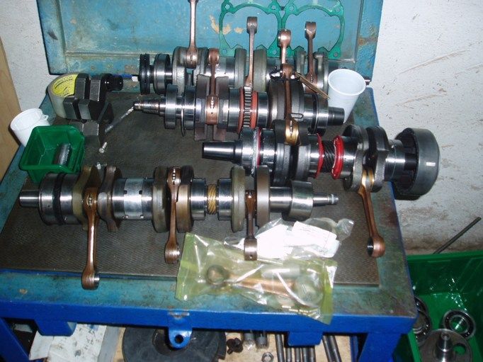

опыт эксплуатации двигателей Rotax, Yamaha, Polaris, РМЗ-640, Вихрь 25, 30, могу однозначно заявить
Я же думаю, что никогда не ставьте в один ряд Rotax, Yamaha, Polaris и извените настоящее Г... РМЗ-640, Вихрь 25, 30.
В этом наше расхождение! А чтобы не ошибиться и не взять подделку, опасную для жизни, с подмосковья, которая действительно дерьмо, а потом не видеть разницы между оригинальными вещами и копиями, и высказываю свое мнение и слушаю других. Количество подделок растет. Для примера привожу снимки, как их делают в подвалах, обратите внимание какое количество западных деталей. Действительно скоро Сытник1950 будет прав, мы не увидим качественных моторов. Это не технологично исправлять молотом коленвал и вбивать чугунную гильзу в Западный мотор, когда она там и не стояла, а потом утверждать, что провели доработку недостатков ROTAXа.....
    74,3 КБ · Просмотры: 419
    63,8 КБ · Просмотры: 386
Orca  спросил

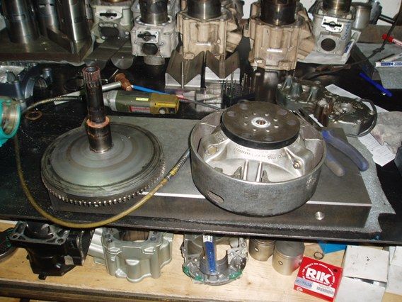

To rus . Скажите , у 793 ротакса охлаждение двухконтурное ( забортная вода проходит сквозь радиатор контура охлаждения)или сразу забортная вода проходит сквозь  рубашку блока ?
Я честно не понял, на указанном сайте вроде четко указаны только моторы применяемые в авиации. Это Хирты и Ротаксы. О какой забортной воде в воздушном пространстве идет речь?
Rotax 793 из той же серии, что и ROTAX 582, думаю Вам известен. Все у них одинаковое, но у 793 добавлены клапана мощности и удвоены лепестковые клапана перед карбюраторами с диаметром 40 мм., объем двигателя доведен до 800 кубиков, но температура воды не превышает 60 - 70 градусов! А мощность и момент существенно выше даже четырехтактника ROTAX 912, при этом цена в несколько раз ниже.
