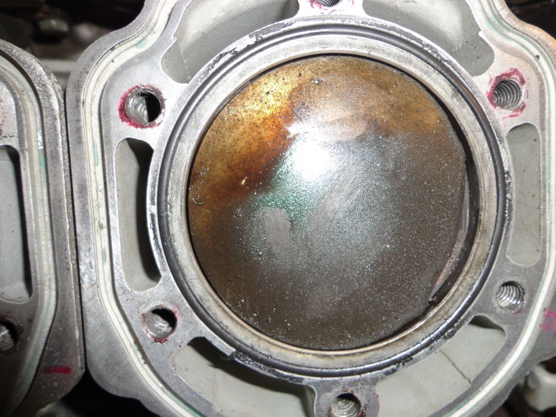

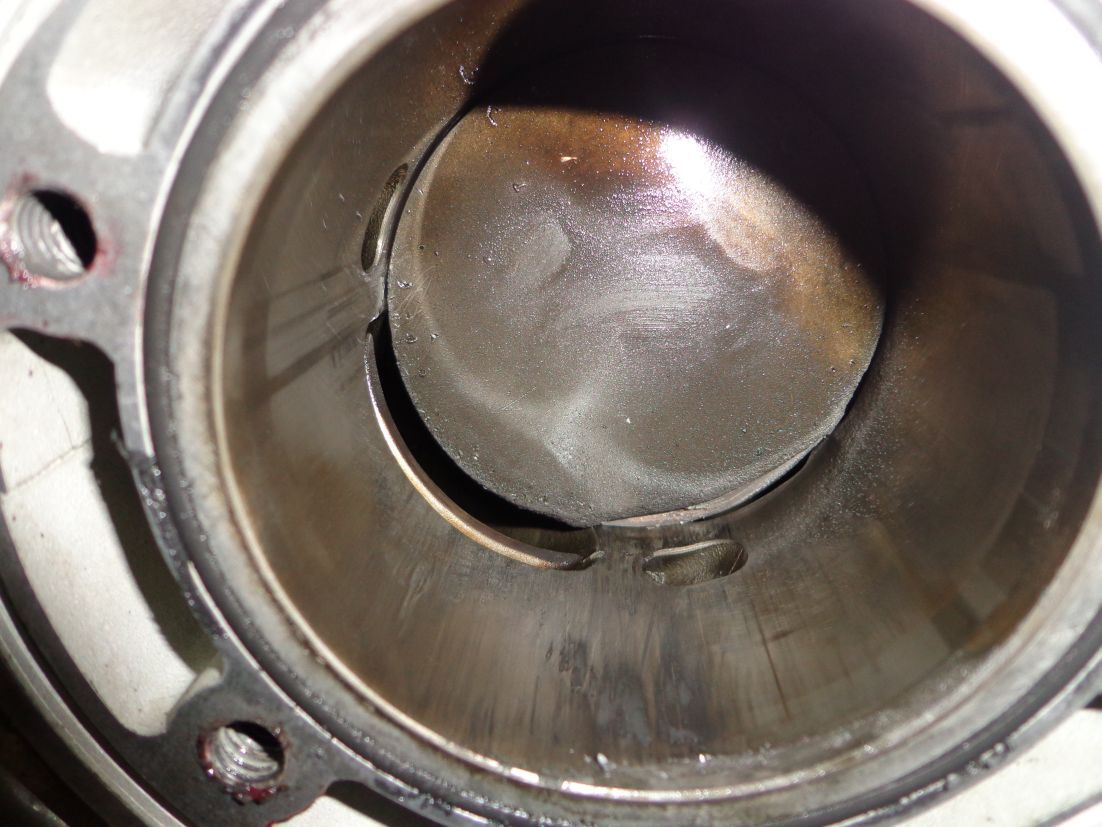

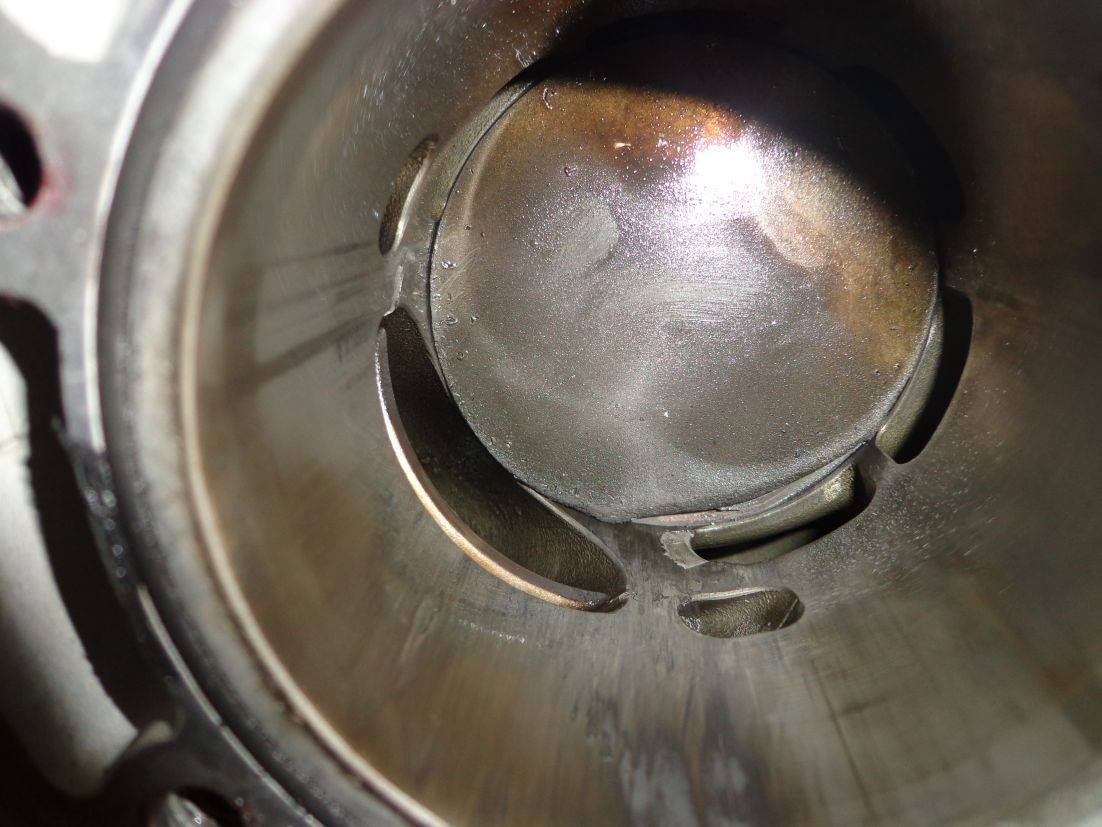

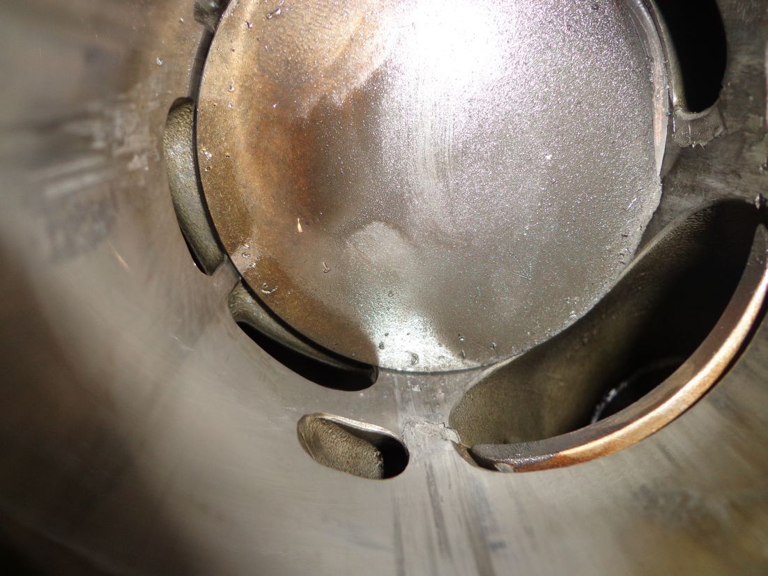

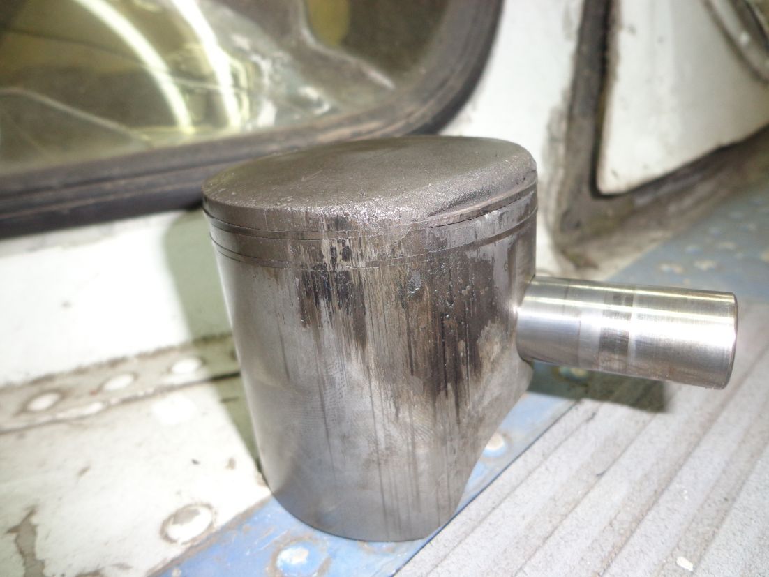

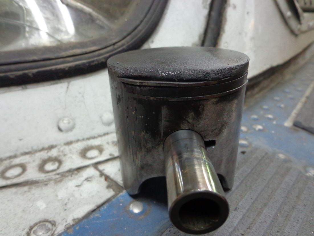

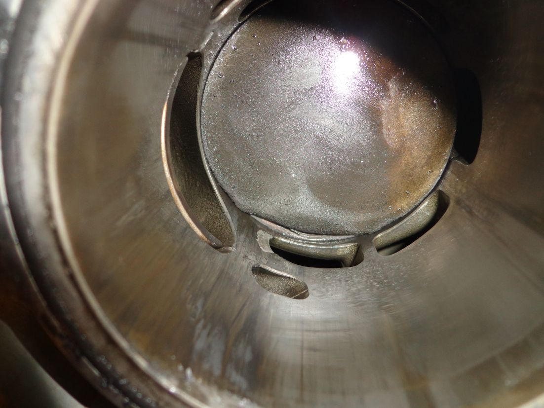

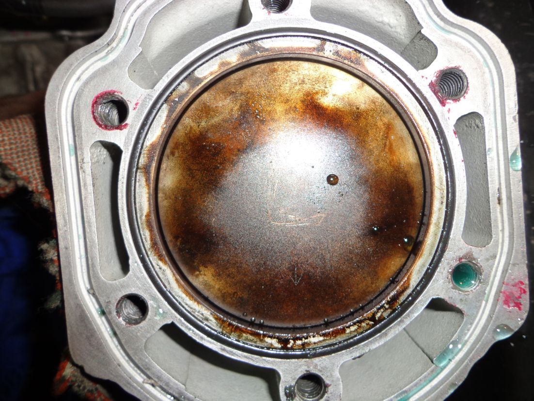

двигатель двухтактный Ротакс-800 жидкостное охлаждение три цилиндра подача масла раздельное в картер  наработка 7 часов прогар поршня на 7000 оборотах, цилиндр центральный,подскажите кто что знает и как исправить

Поршень отдай аргонщику - пусть мясо нарастит, потом токарю - пусть проточит. Если специалисты хорошие, то делов на час.
Цилиндры, если никосил, то Юрию Петровичу. Он есть на форуме. У двухтактников есть одна особенность. Поршни охлаждаются и через кольца на цилиндры. Если есть выработка в цилиндре, то кольца пляшут и плохо передают тепло. Поэтому цилиндры протачивать, восстанавливать и хонинговать обязательно. Как то так.
Мне свой поршень пришлось варить, летаю себе в конусе безопасности...
Вопросы: про вставку в одном из окон цилиндра, для чего она?
Смазку может в бензин лучше замешивать?  Что с карбюраторами? они на каждый цилиндр? Или свеча была "горячая", не такая как в других?
А не холодный ли это клин ? может мотор не прогрет был ? а поршень всетаки лучше (если есть возможность ) заменить, гильзы хонингонуть и заменить все поршня (сделать абгрейд, раз пошла такая пьянка).
група на всех целиндрах была новая мотор прогрет до рабочей температуры на каждый целиндр свой карбюратор ,по индикатору обагацения все целиндры довали на средних оборотах пламя внутри целиндров одинаковое,фенинговать целиндр не получится он из легкого слава с цеминтацией как на бензопилах штиль,вставка это регулируемый выхлоп в резонансдля каждого целиндра ,да свечи обсолютно одинаковые для этого мотора
Бедная смесь под нагрузкой.
Нужен датчик температуры выхлопных газов, если на нем собираетесь летать, если нет, то пойдёт и просто перестановка иглы на деление вверх.

на этом целинде на единственом из трех в поплавочную камеру заведен шланг через электроклапан при открытии впускает атмосферный воздух в поплавочную камеру может причина в нем,точнее в его неправельной работе,
мотор был прогрет в течении 40 минут температура тосола 70-85 градусов,ну конечно с оборотами погоречился что есть то есть

Про идею наварить поршень и проточить - рекомендую забыть.
Тоесть если возить дрова потихоньку по земле - наваренный поршень может и сойдет...  Мотоциклисты иногда наваривали оплавленные поршни и в щадящем режиме они работали какое то время....  Но летать на наваренном поршне - это Вы врятли сможете.
У оплавления поршня явно была какая то причина.
возможные причины :
прекращение подачи масла в прогоревший цилиндр
обеднение смеси
нарушение в работе системы зажигания
нарушение герметичности кривошипной камеры прогоревшего цилиндра
превышение допустимых оборотов для данного мотора
длгая работа с предельными оборотами ( превышение времени допустимого взлетного режима )
Первое что нужно узнать у специалистов - какие поршни можно купить к данному мотору. Бывают ли для него ремонтные поршни или только номинальные. Возможно есть фирменные не родные ( тюнинговые ) поршни увеличенного диаметра.
Нужно искать специалистов по ремонту никасилевых цилиндров  и спрашивать у них можно ли данный цилиндр отхонинговать и ререпокрыть никасилем заново - с восстановлением размера.
Это по фотографиям не делается - это должен грамотный специалист сам померить - посмотреть и сказать что делать.
Я могу спросить про наличие запчастей у знакомого  мастера - работающего по ремонту снегоходов в Питере. Узнать что он посоветует с поршнями. Но для этого - пожалуйста опубликуйте как правильно называется марка мотора - год выпуска и если можно - выложите фотографию общего вида мотора.
Случай тяжолый и к сожалению с наскоку и за три копейки - выпутаться из этой ситуации не удастся.

Конкретно этот мотор сгорел это значит что просто голодал смесью . конкретно этот поршень варить не стоит очень сильно пострадал . а вообще я сам летаю на вареном и много знакомых летают варил я сам работает все нормально уже несколько сезонов .цилиндр даже если и посыпался то это нестрашно если выше окон нет трещин то все будет работать нормально .

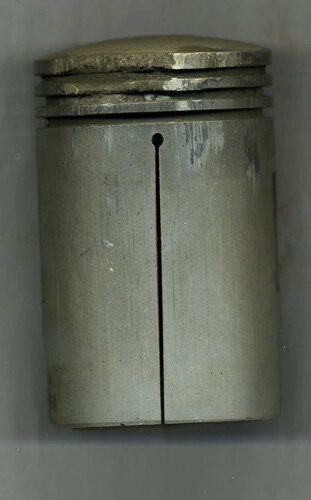

Вот посмотрите тоже - похож экспонат - на показанный выше ?
картинка кликабельна для увеличения.
Кольца с пршня были выковыряны по кускам. На пршне есть небольшие следы напильника - на них не обращайте внимания.
Зона расплавления в районе выхлопного окна - видна прекрасно и имеет вполне характерный вид.

Если прогорел .средний поршень из трех - очевидно что он сильнее всех теплонагружен. При неблагоприятных условиях - ему первому придет конец не смотря на водяное охлаждение.
И еще - вы в курсе что ряд 4 цилиндровых мотоциклов имеет жиклеры крайних цилиндров с меньшей производительностью чем у двух средних ?  Потому что крайние лучше охлаждаются. А средним - дают больше бензина чтобы предотвратить аномальные процессы в условиях более жостких температурных режимов.
по поводу мотора ROTAX-GMBH обем 796,
3 см,3-70,50мм  ход-68мм ,по ремонту поршня вопрос не стоит он погиб ,по ремонту покрытия целиндра знаю что делают в штатах только отправить туда проблемотично,может кто знает где делают в у нас,,,подсос воздуха проверил его нет, картер мотора разделен на три автономных отсека и укаждого есть внешний выход на одном из выходов  стоит бензонасос,но самое главное что меня смущяет прогар произошол возле окон всоса о не выхлопа,по поводу поршней в природе есть различные размеры на увеличение это не особая проблема,проблема в том что вроде знаю где искать а пока не вижу что ,масло,подсос,смесь,
по поводу комплектации, да мотор имено с воздушным ресивером и все сохранено как есть мотор, ресивер,фильтр да кстати он оснащен датчиком расхода воздуха нарушений в комплектации нет,
