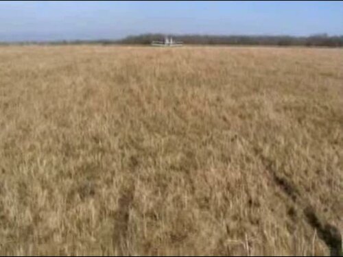

Посадка  произошла  вполне  удачная.
Шасси  не  подвело.  Хотя  в  общем  особо  сильно  его  не  стукнули.  Ну - так  себе  -  несколько  грубая  посадка  на  грунт  с  неработающим  мотором.
Спасибо  Крису  Хайнцу - как  автору  исходного  проекта  - самолёт  и  без  мотора  камнем  не  падает.
Посадить  в  поле - можно.
«Вынужденная  посадка»
Собственно  говоря  мотор  встал  через  пару  секунд  после  окончания  предидущего  видео  ролика.
( вот ссылка на видео )
http://video.yandex.ru/users/kvadrat67/view/114/
Посадка  происходила  с  высоты  примерно  метров 100  или  чуть  больше. С  некоторым  доворотом - влево - в  поле. На  видео -  от  момента  остановки  мотора  до  касания  колёсами  земли  -  я  посчитал -  прошло  почти  точно  20  секунд.

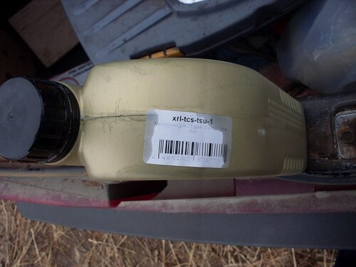

Есть  версия  что  причина  ( или  одна  из  главных  причин ) - случившегося -  применение  сомнительного  масла.  Масло  было  вроде  как  немецкое  -  но  пробка  без  мембраны.  Это  наводит  на  мысли...  И  по  консистенции  очень  жиденькое.  Масло  добавлялось  в  бензин.  Насос  смазки - демонтирован.
В  общем  вот  та  банка  из  под  масла :

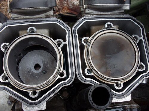

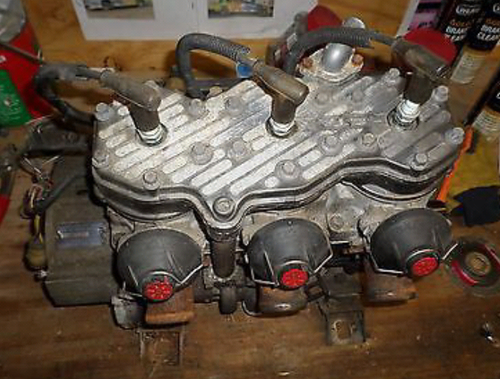

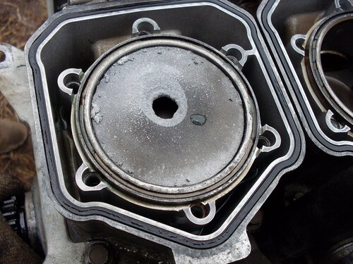

Ну  и  результат  вскрытия  мотора :
( Снегоходный  Ротакс 593 )
«мотор 005.»
«мотор 009.»
«мотор 004.»

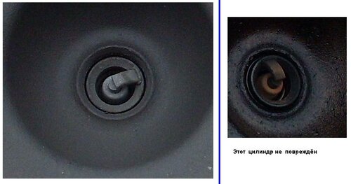

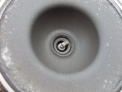

Головка  и  свеча  покрыты  чем то  похожим  на  алюминиевую  краску.  При  просмотре  фото  в  полный  размер ( кликнуть )  -  видно  что  свеча  не  отожжена  а  покрашена  пудрой.
«мотор 006.»
Для  сравнения - свечи  из  двух  цилиндров.
Ранее -  при  проверке  свечей  - они  выглядели  одинаково.
Были  чуть  коричневого  цвета - ну  как  свеча  справа.
«Свечи.»

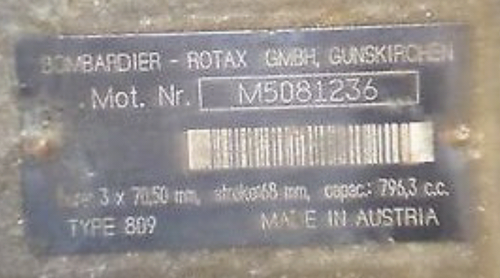

по поводу мотора ROTAX-GMBH об'ем 796,3 см,3 -диаметр -70,50мм,  ход-68мм
как я понимаю - видимо это мотор -   Rotax type 809 - тип 809
иногда его называют  Rotax 809 triple
2000 Ski doo Mach Z 800 809 Rotax Grand Touring Engine Motor
по ссылке - несколько интересных картинок с таким мотором.
http://www.planetsand.com/forums/ubbthreads.php/topics/1113363/Re_Rotax_809_motor_drag_pipes_

Все правильно! От обеднения смеси поршень прогорает точно посередине и без черного кокса, а от плохого бензина с превышением содержания смол прогорает у выпускного окна.

Некачественный бензин может вызывать повышенное смолообразование и это может быть причиной закоксования и разрушения поршней.  Но кроме того - у разрушения поршней может быть много причин не связанных  с смолистыми отложениями и закоксованием.
прогар поршня это в большинстве случаев детонация, основная причина детонации обеднение смеси, т.е. избыток воздуха или недостаток топлива в этом цилиндре. Качество бензина и масла во всех цилиндрах одинаковое, ищите причину подсос воздуха или не правильная регулироавка карбюратора.

это ерунда. уже лет 15 не видел на поршнях никакого существенного нагара. а если посмотреть на прогоревгий поршень- даже на начинающий прогорать. он абсолютно сухой- перегретый чистый металл.  включая и внутреннюю часть где на исправном моторе как раз и откладывается мягкий, олифоподобный "коксик". весь неметалл испаряется и сгорает на самых первых стадиях процесса.
