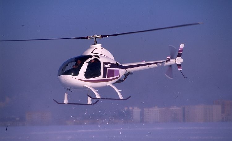

Первый EXEC-162F в России 1994 год.
Собирали в Иваново. Инженер по сборке Евгений Щунин.
Обучение проходил на заводе производителе.
Фото в Подольске.
Экипаж Р. Николян и В. Громов.

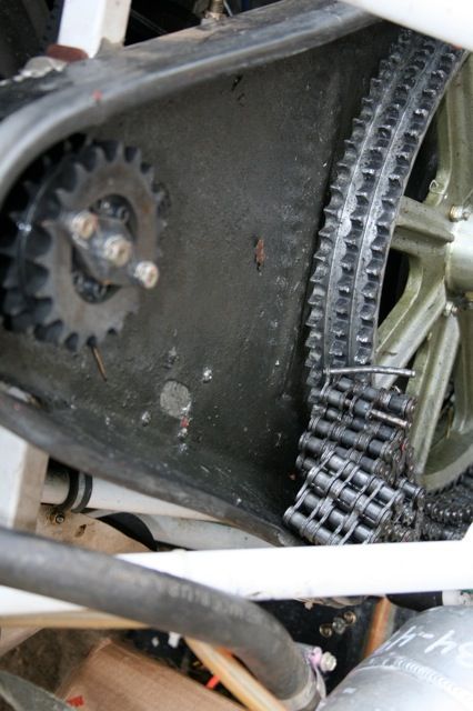

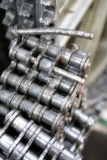

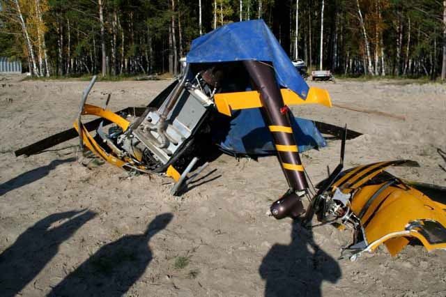

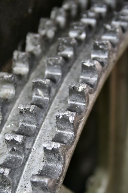

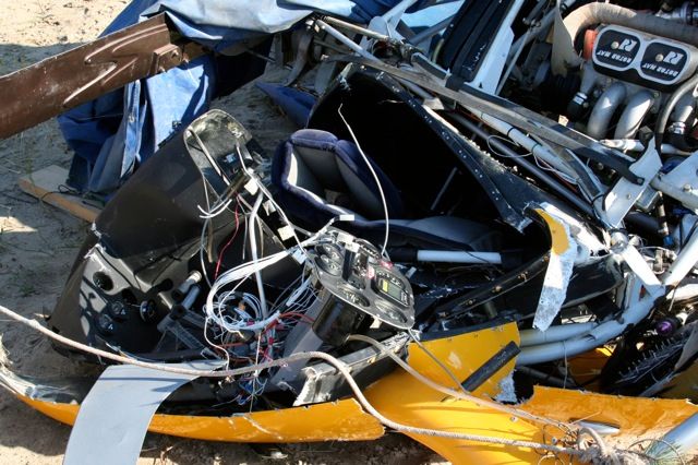

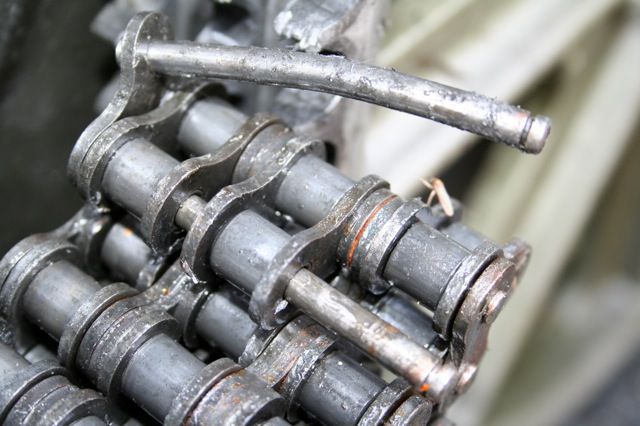

Братцы, не хотел вас расстраивать, но не выдержал. Я понял, что из тех, кто на нем летал тут единицы. У нас такой вертолет был. Несколько лет назад. Где и как ни хотелось бы уточнять, т. к. удалось избежать последствий разбирательств. Скажем так - в Сибири. Покупали в Галс-Аэро. Они же его и собирали, они же и приезжали настраивать. Вертолет подкупил своей красотой и стоимостью и вроде как неплохими характеристиками (которые мы смотрели из рекламных проспектов). Я сам не вертолетчик и в этом смысле сравнивать мне не с чем. Говорят там компенсация момента в другую сторону (мне это было все равно). Я успел поучиться на таком же точно с инструктором, без (самостоятельного вылета). А на этом не успел... наверное и слава богу. А вот товарищ мой успел. Короче в полете (высота метров 100) над лесом толи расстегнулся, толи порвался замок цепи привода шестерни несущего винта (фотки смотрите). И он рухнул, на лес. Пилот, остался жив  и через некоторое время "починился" (в рубашке родился). А вот вертолет в лепешку (на фото видно). Многочисленные разборки и звонки в Галс-Аэро ни к чему абсолютно не привили. Они быстро в кусты ушли. А мы по понятным причинам афишировать это не могли сильно. Хотя, я уверен, что косяк на 100 процентов из-за некачественной сборки и настройки. К самому вертолету наверное предъявлять претензии преждевременно, думаю тут больше неквалифицированная сборка. Так что повнимательнее, кто летает на таких машинах. Правда говорят, что в Тэйлоне основные узлы уже совсем "по-вертолетному" сделаны.

А вот эти не очень красивые.....
Вовсе без намерений защищать продавца, просто ради объективности: какие факты на это указывают? Неквалифицированная эксплуатация вообще не рассматривается?
На фото, кстати, создается впечатление, что ванна цепи практически сухая. Какая была наработка цепи на момент отказа и давно ли ее натяжение контролировали? Если мне не изменяет, назначенный для этих цепей был 250 часов, но на практике они столько не ходили, менялись раньше. Если контроль натяжения прохлопали, то это не продавец, а привет владельцу.

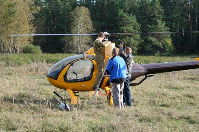

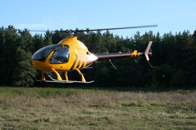

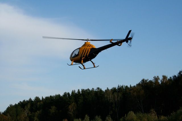

Да в том то и дело, что он после приезда настройщиков (которые установили и "отбили " лопасти, осмотрели все, погоняли его и сказали Все ОК) в течении этого же месяца гонялся на земле раза три, потом один раз делал подлеты (фотография, где он целый) и тут же и шмякнулся. Наработки на нем по их словам вообще не было. Брали его почти, как новый при общей наработке часов 25-30 кажется. С нашей стороны эксплуатации просто не было, "как класса" - просто не успели поэксплуатировать, хе-хе (сквозь слезы). Сам офигел, когда увидел это все.

Как мне ясно, вопрос аварии в соединительном звене, точнее в защелке соединительного звена, ее замена по мануалу 100 часов.
Вообще с цепью очень интересный момент. Компания производитель имеет на этот счет интересный подход. Цепная передача соединяет ротор с вторичным валом. Валы установленные на цепную передачу имеют диаметр 30 мм. Следующая модификация вертолета, производителем была направлена на замену цепной передачи, ременой. Так же по причине частых отказов был заменен вторичный вал на больший диаметр 35мм. Вопрос с вторичным валом очень большой и о нем можно долго дискутировать, но из произошедших аварий вертолетов данной модели можно судить , что поломка валов происходит  по хрупкости стали и явных недоработок компании. Купив вертолет с цепной передачей, производитель предлагает владельцу набор по замене ремня. Владелец согласен! Но тут из нового письма переписки вдруг становится ясным, что ременная передача идет только под 35мм вал 🙂 Понятно. Хорошо. Тогда и вал тоже получается надо менять!? Меняем 🙂 А сколько ж это все стоит!? А вот здесь самое интересное.
Если брать авиационную практику(случаи аварий), при обнаружении дефектов частей производимых производителем, эти части меняются заводом безвозмездно. Авиационные компании, владельцы снимают с рабочих машин дефектные части и отправляют их на завод для замены, либо модернизации.
Что касается настоящего вертолета, производитель его пошел несколько другим путем. В целях получения прибыли он проводит всевозможные расчеты, свидетельства, факты, авторитетные лица выступают, уходя тем самым от обращений по замене произведенных валов и о качестве продукции. Производитель устанавливает заоблачную цену двух комплектов замены(вал, ременная передача) и просто делает на этом деньги. Некоторые меняют, некоторые нет, по ясным причинам. Кстати валы диаметром 35мм имеют отказы аналогичные 30мм.

Также без намерений защитить продавца и покупателя выскажу свои мысли по тому что знаю. В тот период когда "разложенный борт" готовили к отправке в Сибирь, бывал в Галсе, кстати также по приобретённому у них борту. И этот борт видел, крутился вокруг него. Хорошо был сделан, кстати его делали ранее для кого то из новых русских, он у них постоял несколько лет без движения и был перепродан. Галс наверное был посредником и выполнял роль фирмы проводящей предпродажную подготовку. Так вот- в галсе приняли решение и масла в ванну не заливали, а использовали для этих целей смазку для цепей мотоциклов, такую в балончиках. Сложно судить об этом из фото но может и тут так было. Мне их инженер это сказал однозначно. Но вот ещё что интересно, позже я в Галсе также слышал версию и о причинах крушения этого вертолёта, но она была связана с тем, что пилот управлявший вертолётом не имел опыта и при третьей попытке зайти на посадку разложил борт. Так вот где правда, хотелось бы понять. А то что в Галсе собирали крайние борты с браком, это факт. У меня было несколько серьёзных недоделок, благо сам разобрал всё и проверил.
