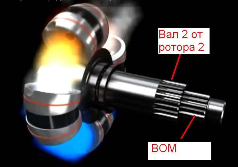

О том, как можно зафиксировать поршни РЛД в м.т. без нарушения герметичности камеры сгорания (тора).
Определение момента фиксации
На поршне установлен маячок, а на стенке камеры сгорания – датчик. Если положение маячка и датчика совпадают, то вырабатывается сигнал для СУ.
Устройство фиксатора
Есть идея фиксировать не поршни одним фиксатором в м.т., а роторы – двумя независимыми фиксаторами в нужный момент времени.
В силовом контуре стоит сумматор мощности (пост № 2 )
Отбор мощности от двух роторов в РЛД: на Вал 1 устанавливается 1 ротор, на Вал 2 соответственно 2 ротор, на Вале 3 (вал отбора мощности) будет их суммарная мощность.
Так вот, можно двумя разными тормозными системами (ТС) фиксировать в нужный момент валы 1 и 2, и соответственно роторы 1 и 2. ТС1 и ТС2 будут расположены с внешней стороны по бокам двигателя (тора) и потому ограничений к их габаритам нет .
ТС, которая фиксирует вал по электронному сигналу управления – это точно проработанная тема.

О том, как можно зафиксировать поршни РЛД в м.т. без нарушения герметичности камеры сгорания (тора). Продолжение поста №107
Рис. Отбор мощности от двух роторов в РЛД: на Вал 1 устанавливается 1 ротор, на Вал 2 соответственно 2 ротор, на Вале 3 (вал отбора мощности) будет их суммарная мощность.
Вал 1 расположен с другой стороны двигателя, симметрично Валу 2.
Реализация системы управления.
На Валы 1 и 2 устанавливаются тормозные системы 1 и 2.
Есть два способа управления:
1.      СУ импульсного действия
Это СУ с фиксацией поршней в м.т. Здесь роторы должны мгновенно останавливаться с помощью ТС в нужные моменты времени.
2.      СУ непрерывного действия
Здесь роторы должны притормаживаться с помощью ТС 1 и 2 в зависимости от положения роторов. Это и есть электронная СУ с синхронизатором лопастей без рекуперации энергии.
Ещё раз повторю, что для РЛД большой мощности можно использовать только импульсную СУ. В СУ непрерывного действия будут большие потери энергии. Кто не верит – можно сравнить два способа управления на одном и том же двигателе.
