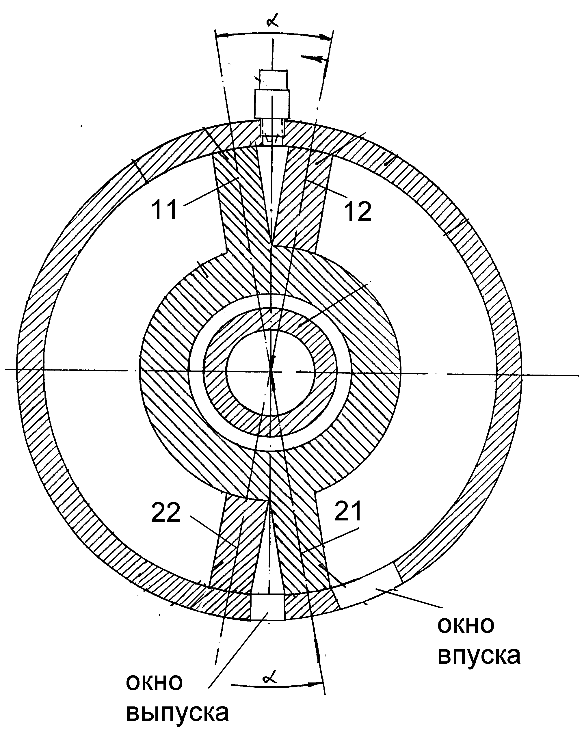

В этой ветке было показано, как разделить канал управления и канал передачи мощности в роторно-лопастном двигателе (РЛД).
По каналу передачи мощности целесообразно использовать сумматор мощности (планетарную передачу с КПД около 100%).
По каналу управления правильно делать систему управления РЛД не непрерывного действия (с синхронизатором поршней), а импульсную (с фиксатором поршней). По типу модуляции – это широтно-импульсная модуляция. В посте №65 представил два типа импульсных СУ РЛД, и согласовал их с теорией (книгой) в посте №75.
Книга Цыпкина Я.З. «Теория линейных импульсных систем» - это одна из самых важных советских книг по импульсным системам. Вот информация о замечательном советском учёном Я.З. Цыпкине.http://www.ipu.ru/node/12139
Начиная с 1948 г. Яков Залманович занялся исследованием импульсных систем (или систем прерывистого регулирования; позже они стали именоваться дискретными системами). Эти работы принесли их автору мировую славу. В последние десятилетия дискретные системы играют огромную (и сегодня всё возрастающую) роль в технике, достаточно вспомнить о цифровом управлении и компьютерах. Именно Цыпкин (наряду с американским ученым Джури) является основоположником теории линейных дискретных систем. В 1951 г. им была опубликована первая книга по импульсным системам, за ней последовал ряд других. Все они сразу же переводились на иностранные языки.
Потому тема на форуме об импульсном управлении РЛД открыта мною правильно, прошу модератора ветку не удалять. :)
Я думаю, всем уже понятно, что в преобразователях высокой мощности (50-100кВт) система управления должна быть только прерывистого действия, а не непрерывного.
Возникает практический вопрос, как конкретный РЛД будет работать с фиксаторами поршней и почему там будут низкие потери мощности на системе управления?
Поршни на Рис. двигаются только против часовой стрелки.
Допустим передняя стенка камеры сгорания зафиксирована фиксатором А в м.т. 11. Задняя стенка камеры сгорания двигается против часовой стрелки, сжимает смесь и в какой-то момент происходит взрыв смеси в камере сгорания (одновременно рассматриваю и бензиновый и дизельный РЛД). После взрыва смеси задняя стенка обязательно остановится в м.т. 12 и будет пытаться двигаться в обратном направлении – по часовой стрелке. Так вот, эту заднюю стенку камеры сгорания нужно зафиксировать фиксатором В в м.т. 12, в момент когда она там остановилась! А переднюю стенку снять с фиксации в м.т. 11., тогда вся энергия взрыва пойдёт на движение передней стенки (на вал отбора мощности) и будет полезной. Именно потому на прерывистой системе управления РЛД потери очень малы. В какой-то момент нужно будет снять с фиксации поршень в м.т. 12, чтоб он на низкой скорости перешёл в м.т. 11. Здесь тоже ничего не развалится (как мне тут говорили на форуме), поршень – задняя стенка камеры сгорания становится на место передней стенки камеры сгорания. Далее все процессы в двигателе повторяются.
