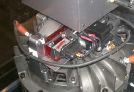

Некоторые детали "Ротоблока" видны на снимках ниже.
1. Вид снаружи торообразного цилиндра. Две свечи размещены оппозитно и искрят одновременно. Между ними две группы впускных и выпускных отверстий (заднюю пару не видно). Похоже, что впускной патрубок - слева, а открытый выхлоп - справа? Цикл - 4-х тактный. На один оборот - 8 рабочих ходов (вращающий момент, как у 16-ти цилиндрового  двигателя с подобными поршнями).
Судя по тому, что свечи "сидят" не глубоко, - оболочка корпуса не двойная? Значит, охлаждение тороида не жидкостное, а только воздушное? :-X

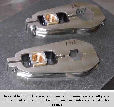

2. Водила, преобразующие вращение шейки коленвала в колебания. Два водила на разный размер соосных валов... приводящих два блока лопастей.

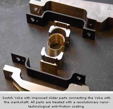

3. "Россыпь" узла двойного трения водила,
- трения вращательного скольжения во вкладышах, и
- трения плоского скольжения в раме водила.

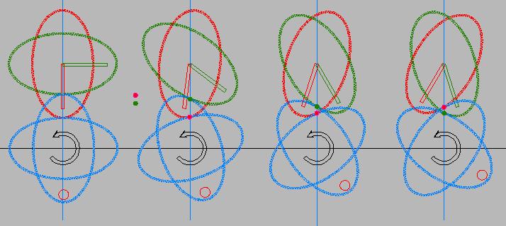

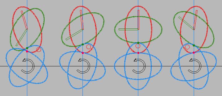

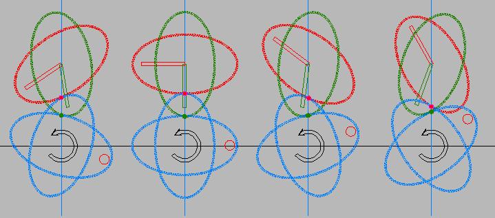

Если кому-то интересно - принципиальное (схематическое) решение периодического изменения скоростей двух пар лопастей RLD по "гармоническому закону" на базе эллиптических колес, обкатывающихся без проскальзывания...
Синим изображена пара эллипсов, жестко сидящих на общем валу с некоторым расстоянием между ними и со сдвигом фаз в 90[ch186].  На этом блоке эллипсов сделан круглый маркер, для облегчения отслеживания равномерного вращения "синхронизатора".
Зеленым изображен эллипс, жестко соединенный только с одной стороны РЛД с полувалом одной из пар лопастей.
Условно показано положение "лопасти".
Аналогично показан эллипс, жестко соединенный с другой стороны РЛД с полувалом другой пары лопастей. Также условно показано положение "ответной лопасти" в процессе вращения выходного вала - с синими эллипсами.
Имеется возможность проследить изменение угловых положений "зеленой" и "красной" сопряженный лопастей, между которыми изменяется угловое расстояние (и объем одной из четырех секций РЛД).  На самом деле две пары лопастей образуют 4 таких секций...  Две противоположных из которых симметричны и имеют те же угловые скорости и расстояния, как и в обозначенной паре сопряженных "лопастей".
