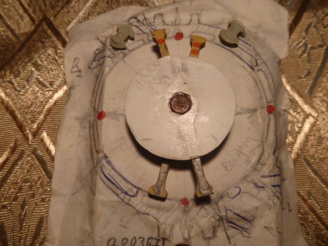

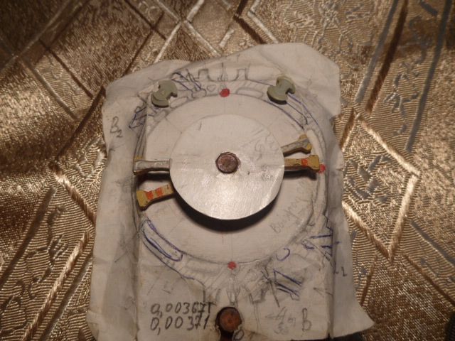

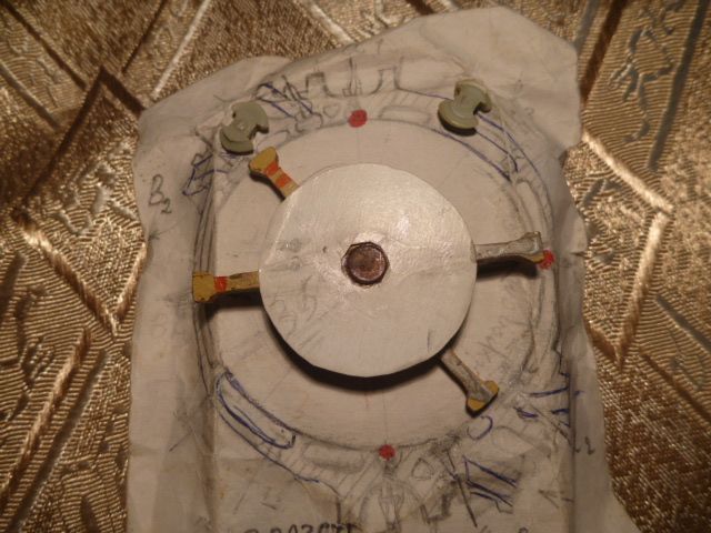

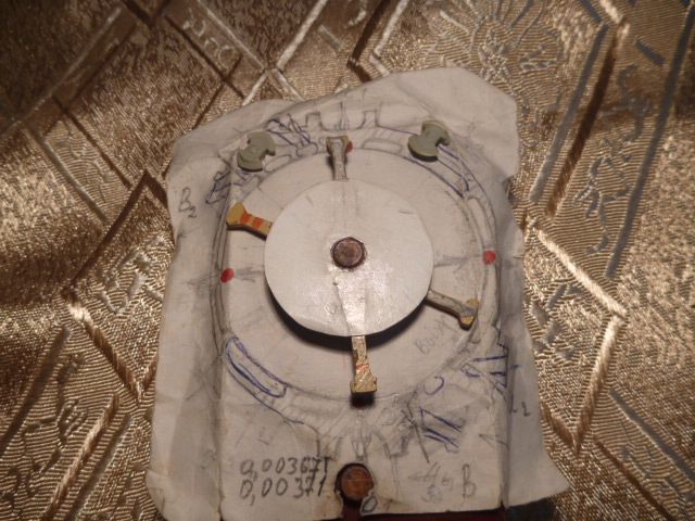

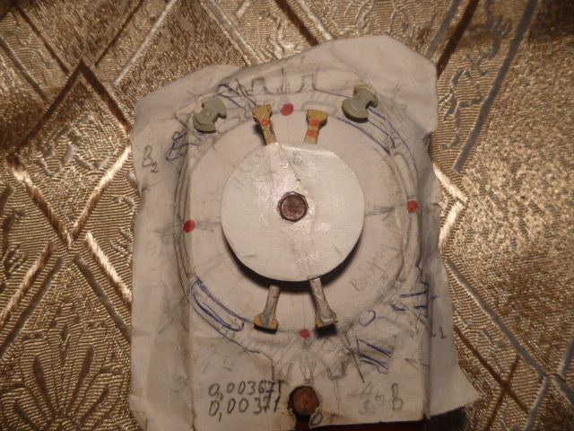

Да , это пары эксцентриков с небольшой элипсоидностью, эвольвентный зуб вполне приемлем, на одной центр зуба по оси, на другой ось между зубьями , нарезаеться позубно, обычным модулем по заранее составленной таблице для нониуса. В связи с тем ,что небольшая элипсоидность всё же есть то и заготовку изготавливаем соответствующую. Все расчёты производим модельно - графическом способом и в увеличенном масштабе, для точности. Калим, нормализуем. Шлифуем и притираем попарно на притирочном станке. При изготовлении учитываем то, что после притирки межосевое расстояние изменится. И еще раз взгляните на фото №1 повнимательнее. Разве элипс  значительный, да его почти нет, а это работающий механизм. И сходите на экскурсию в редукторный цех ,то, что на бумаге не получается на практике не так уж сложно. Кстати,  если в данную конструкцию вести дополнение, то можно использовать и цилиндрические шестерни. :)

Первое, забудьте слово взрыв - это процесс горения , и довольно медленный, взрыв это когда сверхзвуковые скорости. Тротил, динамит и т.п. Это не удар кувалдой по поршню или лопасти. Мощность двигателя это сумарное число,  а крутящий момент это крутящий момент и тоже является числом усредненым на оборот двигателя. О тех сверх нагрузках о которых Вы пишете речи не идёт. Расчитать традиционным способом это сложно прийдется считать позубно. При полном наполнении возьмите 50 кг/см 2 в момент вспышки , но и шестерни не стоят на месте, это похоже на рикошет попробуйте забить гвоздь в качающийся забор. :)
Викторович63
Забавная картинка,жаль ход малый, и я так понимаю- это качающийся механизм. Сейчас сделаю серию снимков своего.

Проворачиваем механизм так, чтобы лопасть №1 пошла четверть оборота. Лопасть №2 за это время проходит почти 3 четверти, вор это угол !!!

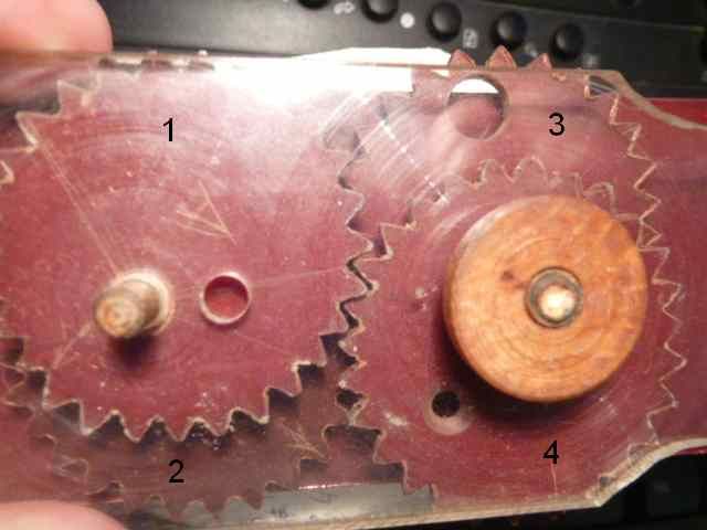

Викторович63
Объясняю: У всех шестерен смещен центр на одну величину на пример 1:2 .Шестерни №3 и№4 соединены между собой и сидят на общем валу. Шестерни №1 и №2 на концах роторов лопастей. При вращении изменяется угол между осями, при сложении получается максимальный угол. Состояние равновесия один раз за оборот , это и есть та самая В.М.Т. Для справки, шестерни называются шестернями потому- что пара таковых имеет всегда зацепления в шести точках- по три на каждую , а не в одной как нас пугают. Кстати выше указанная анимация неверна! при двух парах элиптических шестерен лопасти будут сходится дважды -такая модель где то у меня валяется ,если жена не выбросила.

1. В результате прочитанной и просмотренной информации я пришел к выводу, что в качестве механизма синхронизации лопастей РЛД вы используете две одинаковые пары некруглых зубчатых колес с периодически изменяемым передаточным отношением. Это так? Потому что термин "центр смещен на одну величину" ничего никому не говорит.
2. Почему вы уверены, что блок колес будет вращаться с постоянной угловой скоростью а не с периодически изменяемой?
