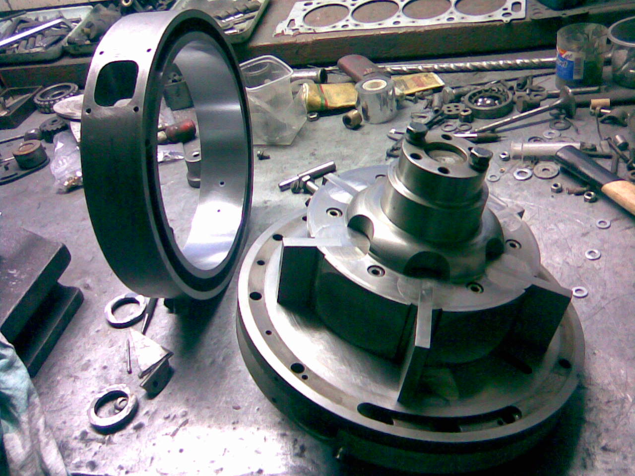

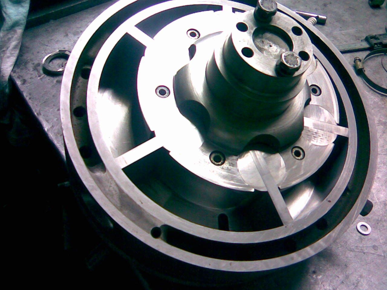

Затраты на создание такого двигателя относительно невелики,
=пример этому=самоделка Богдана=1,6 л=500 лс=30 кг.
\4 круглых детали +6 лопастей=не прикасаются к стенкам цилиндра\!
круглых детали +6 лопастей=не прикасаются к стенкам цилиндра!
Дайте ссылку на видео работающего двигателя.
-это констьрукция многолетней давности=тогда видео не снималось...
кроме этого Богдана напугали что столь хорошей конструкцией опасно заниматься=с тех пор валяется в гараже,но не заржавел
\снимок делал пару лет тому назад\.
FlyCat
43 регион
снимок делал пару лет тому назад.
henryk, видео снималось еще в начале прошлого века, правда на кинопленку, но тем не менее...
Если Богдан бросил заниматься этим двигателем давно, и он ранее запускался, а фотографии сделаны позже, пару лет назад, то я не вижу никаких следов работы двигателя. Куда они подевались?
Также будьте добры, разместите фотографии работающего двигателя в сборе, или Вы будете утверждать, что и фотографии тогда не было? (Подскажу сразу: фотографию изобрели аж в позапрошлом веке).
Если Богдан бросил заниматься этим мотором, то что мешает Вам сейчас спросить у него разрешения забрать этот двигатель и порадовать нас видео его работы?

вполне достаточно показать механизм позиционирования лопаток и если идея работоспособна, то может быть создан мотор на меньшие мощности у которого проблем с отводом тепла будет поменьше.
По моему мнению в этом двигателе слишком много мест требующих хитрого уплотнения, иначе туда будут прорываться продукты сгорания топлива, что приведет к образованию нагара или осмолению и, в конечном итоге, быстрому заклиниванию двигателя.
=лопатки вращаются на тонкой полуоси,закреплённой по центру нижнего диска.
=механизм отбора вращающего момента от лопаток имеет мощную полуось,смещённую для ассиметрии сжатия и вращающуюсю в подшипнике верхнего диска.
думается мне,что применив керамические покрытия\типа внедрённый алмаз\ и материалы с малым коэф.терм.расш.
можно этот мотор "обуздать"!
-в металлическом исполнении диски зажимали ротор в течении
десятка секунд...
-для более чистого сжигания можно бы постараться организовать детонационное сгорание\HCCI\.

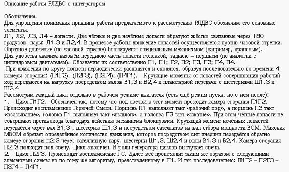

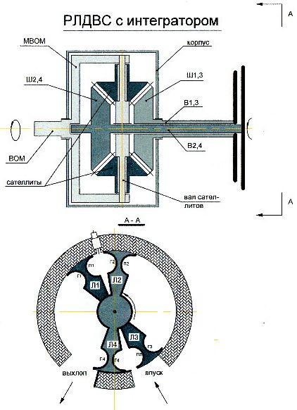

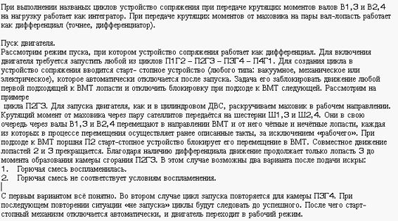

Здравствуйте уважаемый Виктор.
Я думаю, что  в устройстве, которое я хочу предложить вам для оценки его работоспособности, на мой, возможно не очень просвещённый взгляд, подобных мгновенных остановок и разгонов лопастей вроде как бы и нет. Более того, спад рабочего давления газов на один конец  лопасти в конце рабочего такта совпадает с тормозным моментом, возникающем на её другом конце от сопротивления сжимаемой рабочей смеси. Более того, у лопасти, которая начинает разгоняться в момент начала рабочего хода, есть начальная скорость, сообщённая ей посредством сил инерции от маховика при смене её положения с «вспомогательного» на «рабочее».  А такого рода нагрузки постоянно испытывают элементы главной передачи автомобиля. Очень интересно узнать, где ошибка в моих рассуждениях.
P.s. Извините, никак не могу освоить на этом форуме технологию прикрепления файла. Сейчас веду познавательную переписку с Администратором, но результата пока нет. Поэтому у меня к вам просьба, посмотреть схему устройства, о котором я вам пишу, на форуме http://e.cargarages.ru/index.php?board=3.0 тема РЛД с интегратором.
Спасибо, Георгий Георгиевич!
Я выкладываю Вашу работу по указанной ссылке сюда. О необходимых шагах для вставки авторских картинок пишите в личку, что Вы уже усвоили, постараюсь помочь. Я сильно уменьшил размер файла Вашего рисунка, немного "рационализировав" его площадь. Ограничение по объему для закрепления на форуме - 250кБайт, а он был 386кБайт.
Ваш файл в формате АвтоКада у меня не открылся, - как бы поврежден...
