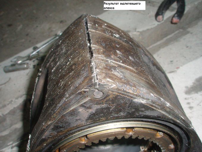

Ну и последний вопрос:  уплотнительные пластинки на двигателях Ванкеля - апексы, почти нигде на траектории вращения вершин треугольного ротора не прикасаются большой повехрностной частью с криволинейным статором. Впечатления такое, что они постоянно скребут статор скругленной стороной апекса. То есть малая площадь механического контакта уплотнителя сильно уменьшает поток теплоотвода от апекса и ротора... (у РЛД это благоприятнее).
Выгорают ли сами апексы?  Мне казалось, что преобладает их заклинивание со временем в продуктах обугленного масла в канавке на вершинах ротора, а не выгорание. Видимо, это тоже мое заблуждение?

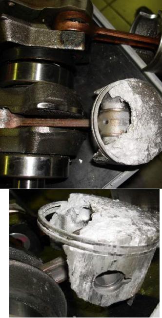

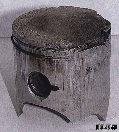

Видно для убедительности Виктор надо привести в "студию" оплавленные поршни (к сожалению с собой нет), чтобы кому-то доказать, что и поршневая группа обычного ДВС тоже иногда не выдерживает к себе варварского отношения.
В Ванкеле, на долю радиальных уплотнений - апексов, возлагается только одна функция, обеспечение герметичности стыка. Это то звено, которое компенсирует все погрешности  ДВС при неравномерном нагреве его деталей. Функция охлаждения ротора целиком и полностью возложена на масло, его мощные потоки омывают ротор изнутри. Кроме того передача мощности на выходной вал в двигателе осуществляется самым коротким из всех возможных вариантов способов, у него трехзвенный механизм отбора мощности, тогда как у поршневого двигателя - четырехзвенный. Камера сгорания в двигателе ... и является тем самым недостающим "четвертым звеном"(вместо мотылевого подшипника). Газовая подушка все время отжимает ротор к валу, вполняя роль газового подшипника, в котором нет трения. Именно поэтому механический КПД Ванкеля на сегодня самый высокий , он равен 92%, вместо 80-85% у поршневых ДВС, и 70-75% у РЛД. Ввиду многозвенности у РЛД низкий механический КПД.
В условиях горения топлива, апексы удалены на очень значительное расстояния от основной камеры сгорания, расположенной в середине ротора, температура радиального уплотнительного элемента, в условиях послойного сгорания не поднимается свыше 150-170 градусов. Послойное сгорание означает, что основная масса смеси горит в центральной части камеры сгорания, а не по краям.

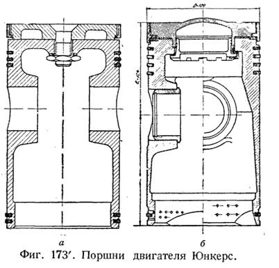

поршень, который отвечал за выпуск много раз модифицировался, у него даже донышко поршня пришлось сделать составным, с накладкой из высокотемпературной стали, и все равно его кромка постоянно обгорала.
В те времена, видимо, еще не была опробована формa донышка поршня со впадиной, вместо выпуклости, как у MAN или Гессельмана?
Как нынче пишут исследователи термокинетики в КС, температурное поле поршней со впадиной в середине благоприятнее...
Значит ли это, что простая накладка на донышко поршня из "термостойкого материала" ЮМОвцев - было решением пассивным, - не влияющим на потоки тепла в донышке поршня?
Я к тому, что если середина донышка поршня задумана "холоднее", то и от газовыпускающей кромки туда легче тепло "само пойдет"... А пик нагрева кромки от одной фазы выпуска до следующей фазы выпуска быстрее бы выравнивался
Это аспект увеличения локального теплопотока ОТВОДА тепла от кромок, о котором Вы еще ничего не сказали, применительно к РЛД :)

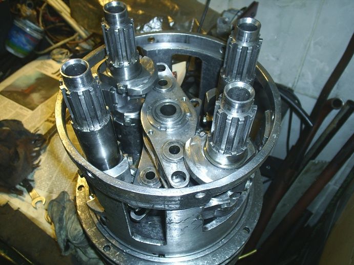

если весь вопрос надёжности ё-синхронизатора в шестернях, почему б так не сделать:
Что-то не совсем понятно из схемы, что Вы имеете ввиду...
На ветке http://www.reaa.ru/cgi-bin/yabb/YaBB.pl?num=1236094574
есть пост номер 9, с неполным изображением механизма Игоря Петровича (RVD).
Мне кажется, что Вы мыслите что-то подобное?

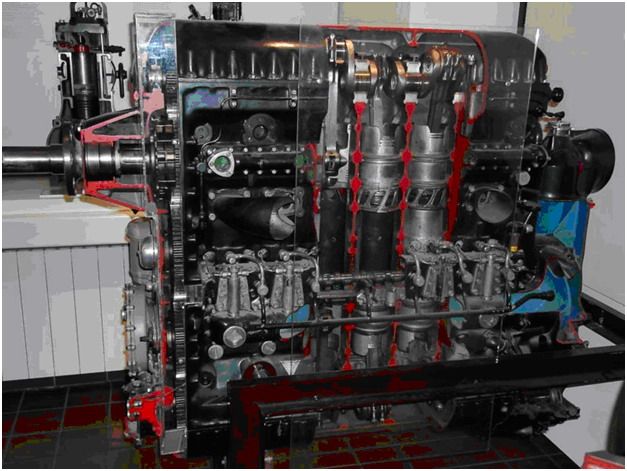

Не удалось, однако, найти подробностей конструкции поршней в двигателе ЮМО 207, на который Вы ссылаетесь (выпускные окна там по всей окружности кромки поршня?!).
Bиктор
Моя интерпретация Вашего текста - зависит и от Вас
Спасибо за содействие! :)
Если я правильно сориентировался, - выпускные окна именно круговые... (они вверху на разрезном макете).
Ясно, что конструкторы стремились увеличить время·сечение фазы выпуска. Видимо, мотор должен был быть высокооборотным.
Если бы газы выпускались не во все стороны от оси порщня, то бы вероятно был бы не столь драматическим исход.
У РЛД с газовыпускным окном на цилиндрической поверхности корпуса или на торцевой стороне,  кромки двух смежных лопастей будет "обжигаться" потоком выталкиваемого расширенного ("остывшего") газа только на примерно "четверти периметра" прямоугольного "лба лопасти".
Но гораздо важнее преимущество золотниковой функции некоторых кромок РЛД перед ЮМО в том, что эти же самые кромки лопастей немедленно вслед за таким "ожогом" омываются холодной смесью, осуществляя штатную функцию "золотника впуска" !  У ЮМО-мотора от "ожогов выпуска" почти не "отдыхают" ни перемычки выпускных окон, ни одни и те же самые кромки поршней...
Вывод, если никто не возражает:
Кромки лопастей РЛД гораздо ресурснее кромок поршней соизмеримой схемы мотора ЮМО 207.
Ну а к выбору материала лопасти/поршня надо тоже отнестись дотошно...
На фото шокировавший не только меня "артефакт" с поршнем :)

Двигатель ЮМО поражает обилием деталей...
Такая многоцилиндровость, многовальность, многошестеренность, многотрубность!
И это ради нескольких рабочих ходов за оборот, кр.момента, "быстроходности" и ради относительной сбалансированности?
У взрослого РЛД, конечно, обвеса добавится неизбежно.
А пока работающая модель знакомого дедушки тоже достаточно продумана :)
Другое дело, что ее можно и нужно усовершенствовать...

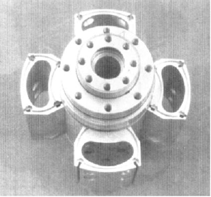

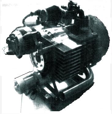

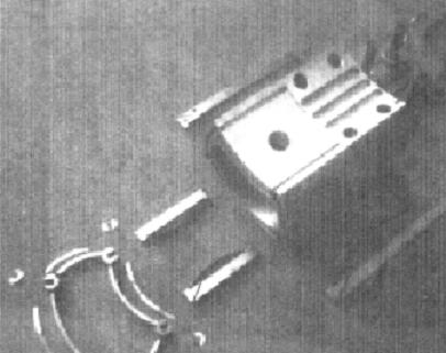

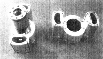

Дедушка, - автор этого РЛД (ниже), запускал его на двухтактной смеси.
Поэтому и уплотнения он предусмотрел, как профессионал по Ванкелю, - побольше и разных! :)
(можно посмотреть на фото ниже.)
