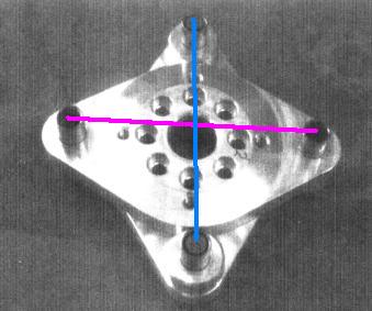

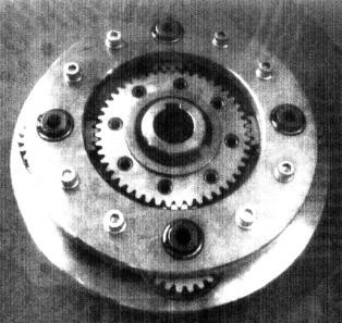

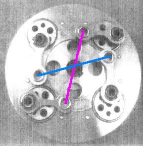

Давайте для определенности привяжемся, например, к этому конкретному моторчику дедушки из Германии, скан-фото которого я привожу: лопасти прямоугольные, вращаются и совершают одновременно "ножницеобразное" движение ("кошки мышки").
Закон изменения угловой скорости обоих блоков лопастей - синусоидальный. Сдвиг фаз - обеспечивается у него четырьмя кривошипными механизмами с тягами ( по две пары шатунов к двуплечим водилам [схематично розового и синего] полых коаксиальных валов, на которых внутри статора прикручены 4 одинаковые лопасти).
Механизм этот не практичен по ресурсу, но он работает. Опускаем его из виду, оставляя только факт оптимальности симметричных синусоидальных скоростей по минимуму ускорений, по сравнению с механизмами с не синусоидальными или не симметричными законами...

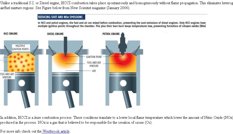

польские исследования показали оптимум при 30% воды \смешанной с соляркой\
Это был комментарий Хенрика по поводу одной из альтернативных технологий Homogeneous Charge Compression Ignition (HCCI).
Речь при этом идет, если я правильно понял, о "замедленном" сжигании топлива, препятствующем чрезмерно быстрому нарастанию пика температуры в камере сгорания.
Выгод от этого видимо, много. Важный из них - предотвращение слишком высокого пика температуры (он хоть и кратковременен в масштабах цикла, но ведет ко многим негативным последствиям, в том числе - к образованию очень вредных окислов азота, к разрушительной детонации).
Для РЛД же очень важен аспект охлаждения при уменьшенных габаритах.
Чтобы не обгорали кромки лопастей, лучше иметь процесс сгорания "замедленный", с меньшими средними температурами, но при этом без уменьшения эффекта расширяющихся газов.
Хенрик упомянул о добавлении воды в топливо. Хорошо бы получить от него больше подробностей о практической стороне дела!
В статье о HCCI говорится о снижении скорости сгорания за счет многочисленных, но маломощных очажков горения. Вокруг каждого такого очажка имеется много воздуха, который видимо усредняет температуру в районе сгоревшего очажка?
На рисунке слева отображены эти параллельные очажки горения в цилиндре, по сравнению с дизельным впрыском и смесью, подготовленной карбюратором.
Интенсивность красного цвета условно изображает объемную концентрацию топлива.
Указанный процесс воздействует на интенсивность ПОДВОДА тепла к конструкции камеры сгорания, заранее избегая экстремумов.  Этим самым уже немного разгружается задача об ОТВОДЕ лишнего тепла от конструкции...
Если я правильно понял Хенрика, именно добавление микрокапель воды в топливную смесь делает возможным этот процесс дробления процесса горения на множество "не сильно горячих" очажков?
Мне кажется, что и вскипание микрокапель воды, добавляет к давлению сгоревших газов ту долю расширяющегося пара, которая как "затягивает" процесс расширения газов во времени, так и немного "утолщает" индикаторную диаграмму (площадь работы) в верхней части...

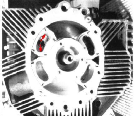

Посмотрите специально еще раз на корпус РЛД, и форму лопастей, имеющих выфрезеровки внутри...
Вы заметите, что при боковом (торцовом) подводе рабочей смеси, впускное окно сообщается с внутренними поверхностями каждой лопасти!
Как Вы думаете, мешает ли что-нибудь циклично впрыскивать воду... (при форсаже хотя бы) - внутрь такой полой лопасти?!
Расскажите нам, пожалуйста, куда денется пар, отводящий тепло от лбов лопасти изнутри?
Мне кажется, что он создавая давление - пойдет через уплотняемые щели к какому-нибудь выходу (по ситуации: либо в камеру слева, либо в камеру справа - где давление меньше).
Это ли не способ интенсивного охлаждения?
Это ли не способ "заполнить щели" паром под давлением, чтоб в них утечкам из КС препятствовать встречными "утечками пара" изнутри лопасти?

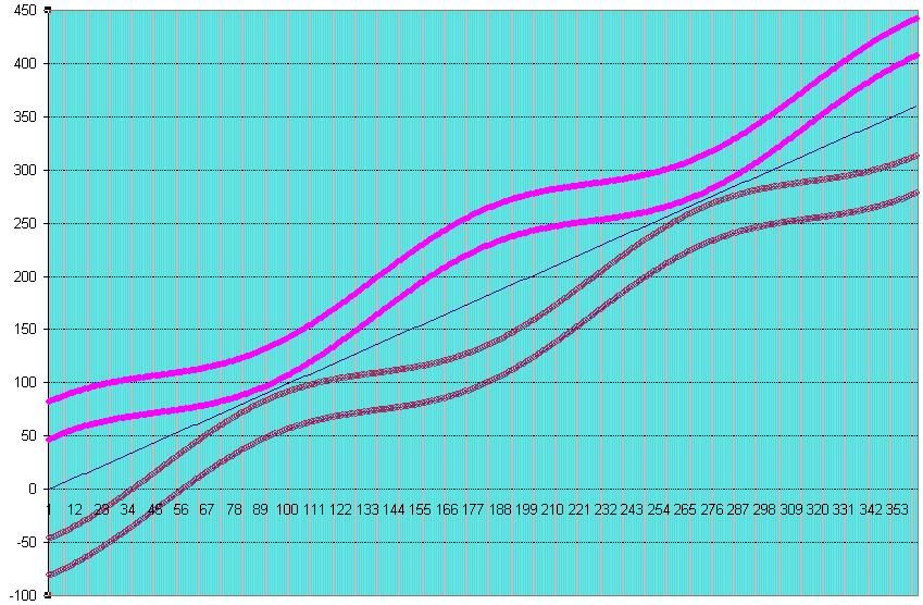

Для большей наглядности положений лопастей РЛД и иллюстрации величин их скоростей и ускорений для каждого положения поворота выходного вала, имеющего равномерную скорость, электроинженер Кардашев применял такую диаграмму.
По горизонтальной оси отображается угол поворота выходного вала в градусах, а по вертикальной оси можно также в градусах задавать угол раствора единичной лопасти, считывать угловое расстояние между осями лопастей, или по их кромкам - в любой момент поворота вала.
Цветом можно выделять две смежные лопасти.
Тонкая линия под определенным избранным углом - отображает неизменную скорость вала отбора мощности.
А две цветные линии одинакового цвета - периодическое движение, скорость и ускорение двух кромок одной лопасти.
Пара синусоидальных линий другого цвета, тоже колеблющихся около своей средней величины (не показана), - это отображение положений, скоростей и ускорений смежной лопасти, с которой образуется общая камера.
Фазы наклонных синусоид скоростей смежных лопастей имеют сдвиг.
Субъективно повышение скорости лопасти воспринимается через кажущееся утонение толщины лопасти, а замедление - через ощущение, что лопасть в данной зоне - толще.
Ускорение лопасти тем больше, чем круче синусоида движения приподнимается над прямой линией равномерного вала (для любой точки можно провести к синусоиде тангенту).
Замедляющаяся лопасть будет в зонах замедления показывать угол тангенты к синусоиде - меньше угла наклона базовой линии - линии вала.

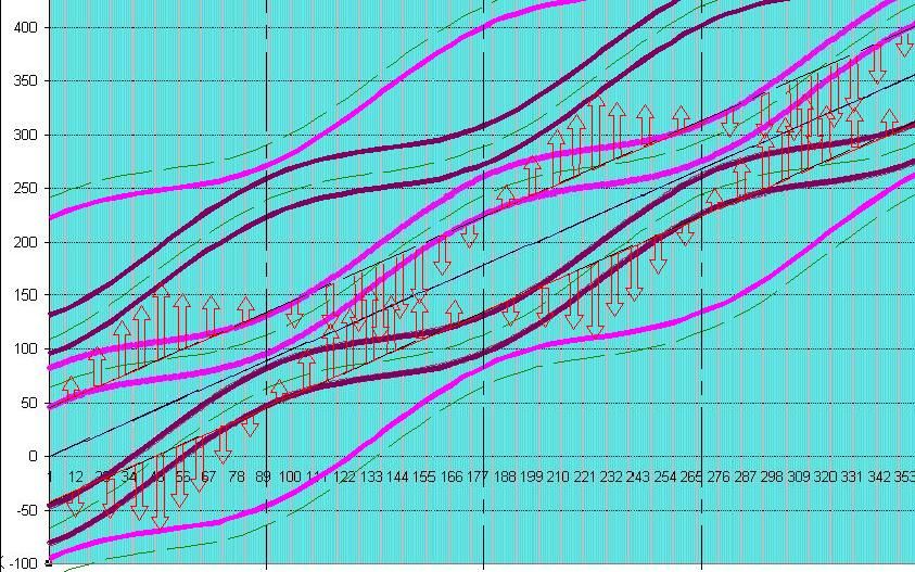

Еще одна диаграмма по Кардашеву.
Показаны все четыре лопасти, - две розовые и две бордовые парные синусоиды.
Камеры с разных сторон одной и тоже лопасти находятся при разных тактах параллельных четырехтактных циклов.
Верхняя штриховая и нижняя штриховая линия "розовой лопасти" на этой развертке могут быть совмещены, если развертку свернуть и представить  в виде цилиндра.
Вертикальными осевыми линиями показаны на горизонтальной оси положения вала через каждые 90[ch186].
На примере одной пары сопряженных лопастей, участвующих в противофазных периодических скоростях, показаны направления и порядок величин инерционных сил, действующих на лопасти в разных положениях выходного вала.
Видно, что инерционные силы взаимно уравновешиваются (через синхронизатор).
