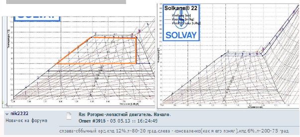

справа-оббычный орс,кпд 12%,т-80-30 град.слева -коноваленко(как я его понял),кпд 6%,т-200-75 град
... "не могу врубиться"... Кажется, слева Вы рассматриваете тоже холодильный цикл, - внутри паровой зоны? Почему Вы решили, что этот рабочий процесс - по Коноваленко?
Коноваленко ведь, основную часть рабочего процесса изобразил правее критической "тройной точки", - в сухой газовой зоне, а в паровую зону заходит чуть-чуть или идет близко по линии газ-жидкость - выше тройной точки состояний ацетилена...
А Вы книгу Коноваленко в том месте уже читали, где он обосновывает как раз эффективность его идеи?
  Может быть и мне сможете тогда раскрыть тему, откуда такая разница в оценках эффективности?
