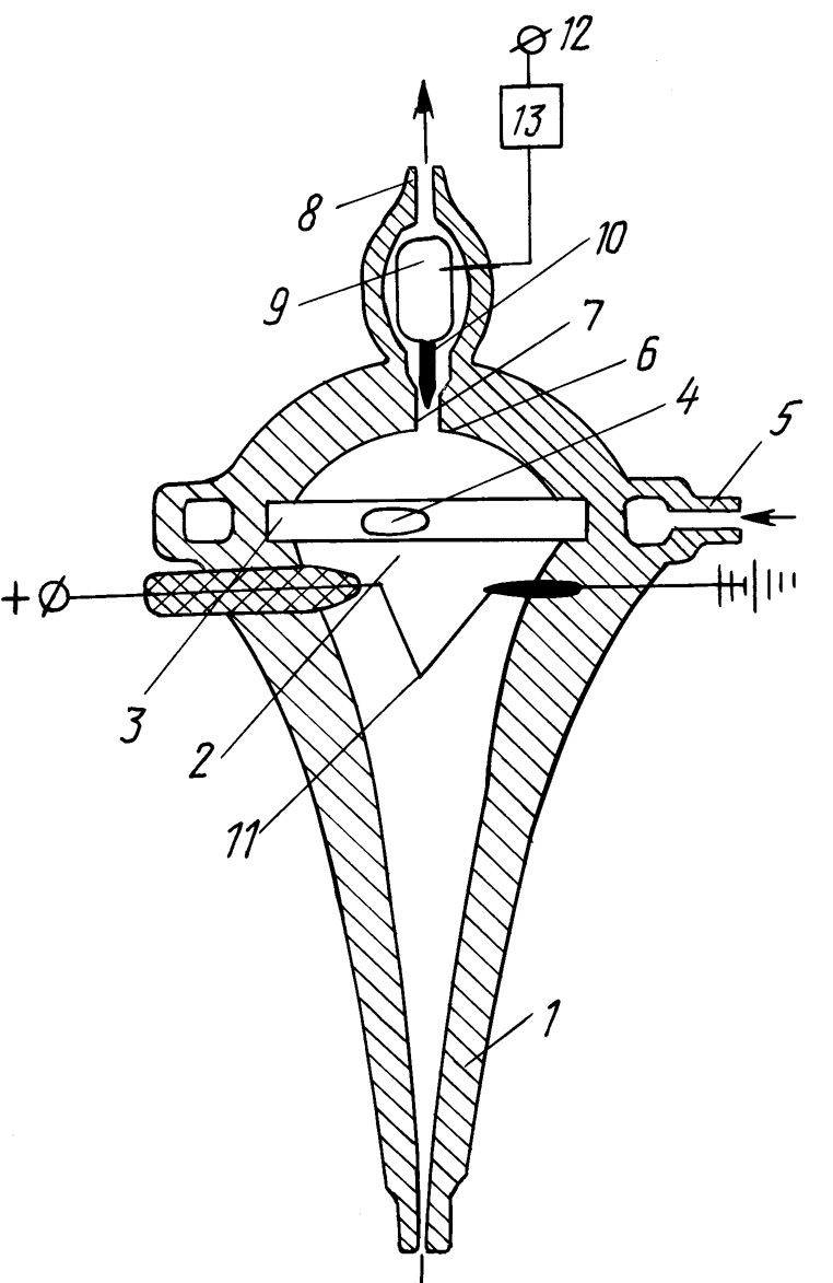

Глядя на насос-форсунку в посте 744...
Может кто-то оценить правильность столь плавного и длинного сужающегося канала для солярки, идущего вниз - на впрыск?
Подвод топлива - боковой. А предохранение от лишней пики давления - через верхний (задний) канал "перетока" излишков.
Мне что-то говорит, что с гидро-динамикой формы "конфузора" не очень-то "аэродинамично" ... :)
От него, имхо, может быть возникнет многократное отражение волны гидродавления в момент впрыска...
Оно уткнется, вероятно, в "гиперболоид Гарина" сзади по ходу и снова устремится вперед к выходу из форсунки...
Знает ли кто-нибудь, какую роль в таком процессе может сыграть некий "угол внутреннего трения" солярки/керосина ?
Не следует ли его учесть, и если да, то КАК для приведенного на рисунке угла сужения форсунки внутри?

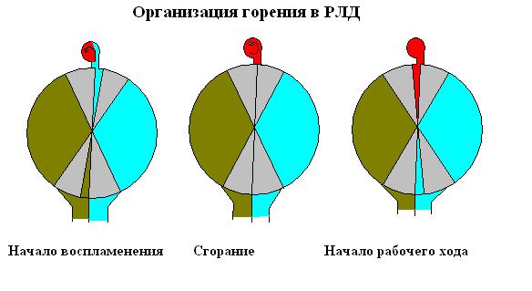

По поводу способа воспламенения и горения.
Так как у РЛД для реализации всех его плюсов должны быть обороты в несколько раз более высокими, чем у поршневых, то времени на горение топлива практически не остается. Поэтому камера сгорания должна функционировать аналогично камере сгорания газотурбинного двигателя, но с поршневой спецификой:
При такой организации горения газы в камере сгорания при каждом цикле обновляются лишь частично и у них есть время для полного сгорания.  Попутно получается почти идеальная продувка. Зажигание нужно осуществлять аналогично зажиганию газотурбинных двигателей.

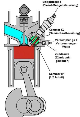

Ах, еще...
Забыл о вынесенных КС!
Вот тут я пытался осмыслить, что имели в виду немцы для гоночных поршневиков ВВЕДЯ 5-ый ТАКТ...
http://www.reaa.ru/cgi-bin/yabb/YaBB.pl?num=1230680004
Затея - рациональная, но они ее уронили на "неблагодарную почву " поршневого ДВС, - в его и без того в головке цилиндров сильно "перенаселенную" клапанами, распредвалами, свечами и др.
Затея - организовать параллельно (быстрым сменам событий) - неспешный процесс смешивания и сжигания смеси в одной камере, пока из другой подобной - выходит уже готовая "эссенция давления" прямо на дно очередного поршня...
Меня та идея впечатлила. Но на практике такого мотора, кажется, так и не появилось.
Теперь, вопрос:  можно ли на Ваш взгляд, в Вашей схеме (выше) организовать ДВЕ КС, по очереди обслуживающие с отсрочкой очередную пару лопастей, подошедшую к ВМТ ?
Если да, то как?
Я пытался себе такое представить, в виде "револьверного барабана" с несколькими выносными КС, медленно вращающегося на параллельной оси...
А вот решающее, как очередную КС револьвера зарядить сжатой смесью, а из давно заряженной получить сгоревшие газы под повышенным давлением, и отдать их в ротор между лопастями? - не хватает "воображалки" :)

Подобная форма камеры сгорания позволяет в принципе избежать чудовищного перегрева лопастей.
Единственное, что смущает: после сгорания смеси не вся часть её совершит работу, так как одна лопасть перекроет камеру сгорания.
Но можно, сделать камеру как бы продувочной.
Как именно - пока не скажу: время 3 ночи и спать пора. Сейчас я просто немного (а точнее сильно) вдохновлен вашей идеей, нужно остыть, чтобы сделать правильные выводы.
Если не ошибаюсь, подобные камеры делали и для поршневых двигателей, надо будет завтра открыть учебники и посмотреть...
Это смущать не должно. Небольшая часть полностью сгоревшей смеси совершит полезную работу и вылетит в в выхлопную трубу. Та часть, что останется в камере сгорания, будет обогащена свежей смесью и будет догорать в замкнутой камере до следующего  пополнения свежей смесью и выпуска в основном сгоревшей смеси. Продувка камеры сгорания должна осуществляться по типу продувки камеры двухтактного двигателя, только с той разницей, что особая полнота продувки не требуется, а требуется в первую очередь интенсивное перемешивание после продувки. Все равно вновь поступившая смесь никуда не денется - вся в конечном итоге полностью сгорит и после этого совершит рабочий ход.
