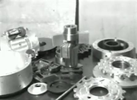

Историческое видео для расслабления.   1988 год
http://www.youtube.com/watch?v=0oPlUwCzwJY

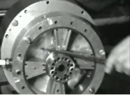

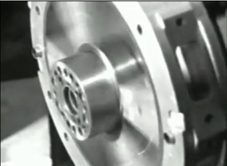

Alex5, большое спасибо!
Итак, 60лс при 2500об/мин,  вес - 30кГ...
Масштаб по сравнению с рукой - на рисунке из видео. Малютка!
А известно, какой синхронизатор в нем стоял? Видно, что односторонний. И размер потребного механизма - больше статора.
Интересно каким фактором в нем были ограничены обороты?
160 деталей...
На крайнем рисунке можно видеть форму всасывающего окна.
