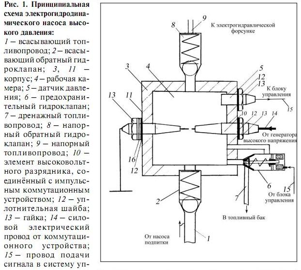

Меня удивляет, что никто не отреагировал здесь на имевшие уже место упоминания известных изобретений с электро-гидравлическими и электро-динамическими источниками высоких давлений топливной струйки на краткие мгновения впрыска...
Решение это не ново, но кажется "мысль наша" все еще инертна.
Как говорили караванщики, прийдя с верблюдами в другую страну: - надо подождать, пока наши души нас догонят!
Вот тут http://www.sdmpress.ru/cgi-bin/articles.cgi?event=16 есть публикация,
- "Практическое применение электрогидродинамического насоса",
где доктора наук уже обо всем подумали, провели эксперименты, дали заключение...

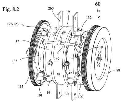

Эта штука, как раз и есть комбо РЛД с вынесенной камерой сгорания.

Kстати, как он смотрится!  - Как один картер от 2-х цилиндрового, - с отпиленным блоком цилиндров :)
А расчетная мощность - 50кВт при 1500 об/мин...

А прямую ссылку на статью не дадите? А то непонятно, чего искать-то там?
Статья 2008г:
Авторы: Соковиков В.К, Строков П.И (МГТУ "МАМИ"), Голубев Д.С. (РВАИ им. В.П. Дубынина)
Подсчитали даже, что такой ТНВД дешевле в 3-6 раз.
Найти бы, где такие ТНВД производятся...
Представьте такой ТНВД не на 4-цилиндра, а на 1... в ситалле!
Отпадут изоляторы, сильно уменьшится размер...

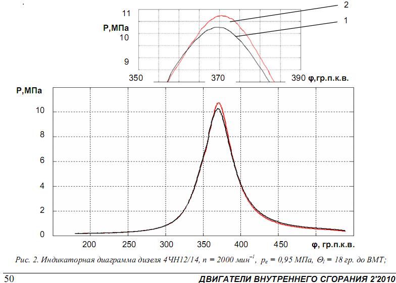

Макс, вот немного запоздавшая конкретная цифра - пик давления в КС тепловозного дизеля: 108 кГ/см[ch178]
Чуть поднялось, после керамического покрытия поршня корундом (красный цвет)...
Довольно-таки одинокий пик, - приходится, имхо, один на 720[ch186] поворота вала...
Не удивительно, что эффективное давление сравнительно мало - 9,5кГ/см[ch178] (хотя диаметр одного поршня 310мм, и на него давят пиковые 81,5 ТОННЫ).
Любопытствую, как продвигается Ваш расчет...:)
Вы уже выяснили, как образуется эффективное давление/момент и почему оно в 11,4 раз меньше пика?
И откуда берётся сравнительно большой крутящий момент в маленьком РЛД ?

Виктор, спасибо! С термодинамикой знаком. Мы сейчас как раз и считаем, что у нас в момент воспламенения смеси давление максимальное будет 10 МПа.
Тогда скорей поправьте:  :)
-  момент воспламенения на иллюстрации по реальному дизелю опережает ВМТ на 18[ch186] (это левее отметки 350[ch186] на 8 единиц), а там - давление на тот момент где-то между 45 и 50 кГ/см[ch178], - еще отнюдь не 100...
Пока оно таким станет, пройдут еще ...? градусов поворота Вашего вала

Виктор, у нас оно в течении всего рабочего хода такое. =)
Мы пытаемся понять, где будут точки, при которых напряжение на механизм максимальное. Считать по реальной кривой - это все равно, что убиться. Поэтому условно взяли максимально возможное давление, что вообще может быть и смотрим, где какие напряжения образуются.
ingener
Здорово все это!
Имхо, расчет инерционных нагрузок важнее. Хотя конечно без проверки нагрузок от давлений тоже никак не обойтись.
