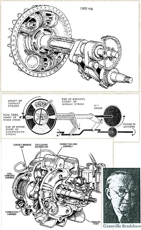

Главная особенность РЛД, имхо, что в истории ими занимались в основном "старички" - без денег и без запаса возраста на долгую борьбу... - не доводили "до конца", а молодежь "просыпалась" долго, когда уже сама становилась хобби-старичками :)
Кроме того, кажется, не было известно случаев кооперации усилий... В 1955 г не было для этого интернетной межнациональной предпосылки.

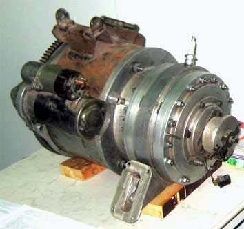

Не помню откуда у меня эта фотография... РЛД из Новосибирска?
Кто-то мне по секрету сообщал, что подобная конструкция наработала много часов, но другой кто-то спровоцировал испытания с применением наддува.
Вот именно при режиме работы с наддувом стальной ротор "словил клин".
Видимо, ротор нагрелся значительно больше, чем статор-корпус (и расширился тоже больше...)
Надеетесь,что ёшники  выйдут, наверно зазвездились, и уровень форума не устраивает, или хвастаться нечем.
http://www.katernik.spb.ru/rldvs.htm
фото такое же, и такое же изделие у KUZMы.
