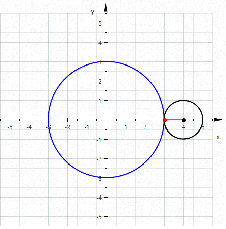

   Механизм Муаро и коловратный... оба в механике, относятся к так называемым эпи(гипо)циклическим механизмам с одним простым водилом, а траекторию точки, образующей окружности, и катящейся внутри основной окружности называют гипоциклоидой (а передачу гипоциклической). А вот где Булат, внутри основной окружности, нашел эпициклоидные профили, я прямо теряюсь в догадках. Если можно проясните пожалуйста, плиз-зз.
   Если вторить отечественной классификации, у Булата: винтовое запепление, а это есть ни что  иное,  как коническая зубчатая пара с гиперболоидальными колесами внутреннего зацепления. Во как. ::)
   А все точки, лежащие внутри катящейся окружности, назваются удлиненными , а вне - укороченными.

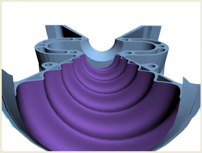

не совсем согласен в том, что собрать статор из дух половин и одеть их на ротор не получится, все зависит от высоты "волны" и углов сопряжения. При низких профилях всё стыкуется.
А что мешает собирать статор из трех "половин"? Вообще из нарезанных спиралей? Например по числу заходов? Все-равно на ЧПУ делать, а ему без разницы как поверхность разъема пройдет. Зато все детали будут одинаковые, и высоты профилей без ограничения.
Внутри основной окружности эпициклические профили существовать не могут по определению ("эпи" - значит поверх). Внутри основной окружности могут быть гипоциклоидальные профили ("гипо" - значит "под")
собирать статор из трех "половин" ничто не мешает, но собираться (если речь идет про чередование эпи и гипо) все равно не будет... Вообще из нарезанных спиралей по числу заходов наверное тоже возможно но только при постоянном шаге винта. Но это такой геморрой.... Просто делать всё нужно на базе эквидистантных к гипоциклоидам профилей. Либо прорабатывать трохоидальные и производные от них.
Не могу понять в чем проблема с переменным шагом и геморроем... Поясните?
Сборка возможна вдоль винтовых линий, а если у винта изменяющийся шаг то сами понимаете в каком нибудь месте будет закусывать (пробовали когда нибудь закручивать винт с одним шагом в гайку с другим?)
Это как раз понятно. Но у нас же спираль коническая. При сборке бОльшая часть резбы вообще не в зацеплении. А 1-1.5 витка должны зайти и с переменным шагом.
И кроме того при сечении плоскостью ведь нарушения геометрии не происходит, почему вы считаете, что из половин не соберется? Или отваливаются фрагменты волны? Но вроде не видно такого...
То что представлено на видео построено не на основе чередующихся эпи и гипо. Основа - сферически эквидистантные (к гипоциклоидам) кривые. Там проблем с радиальной сборкой и разборкой наружного ротора (корпуса) нет никаких.
  тогда к чему этот пост, утверждающий обратное, или я что-то опять не правильно понял...
    Мне кажется в своем посте я вполне четко обозначил, что речь идет про профили составленные из чередующихся эпи и гипо.
   Где элементы "эпи"?

  Булат, мы как "слепой с глухим", где в РВД есть зацепление по имени "эпи". Найдите мне его. Что до картинок, мне все понятно. В детстве много подобного рисовал, и особенно в тетрадках, как у Вас, с клеточками  ;)
Эпицикллоиды и гипоциклоиды - это частный (и при этом неработоспособный) случай реализации рабочих профилей РВД (КВД) и именно как частный случай мной и рассматривается. В вашем РВД ни эпи ни гипо не присутствуют. Что вам от меня конкретно нужно или что вы мне пытаетесь "донести" я не "въезжаю" - уж простите за бедность восприятия.
