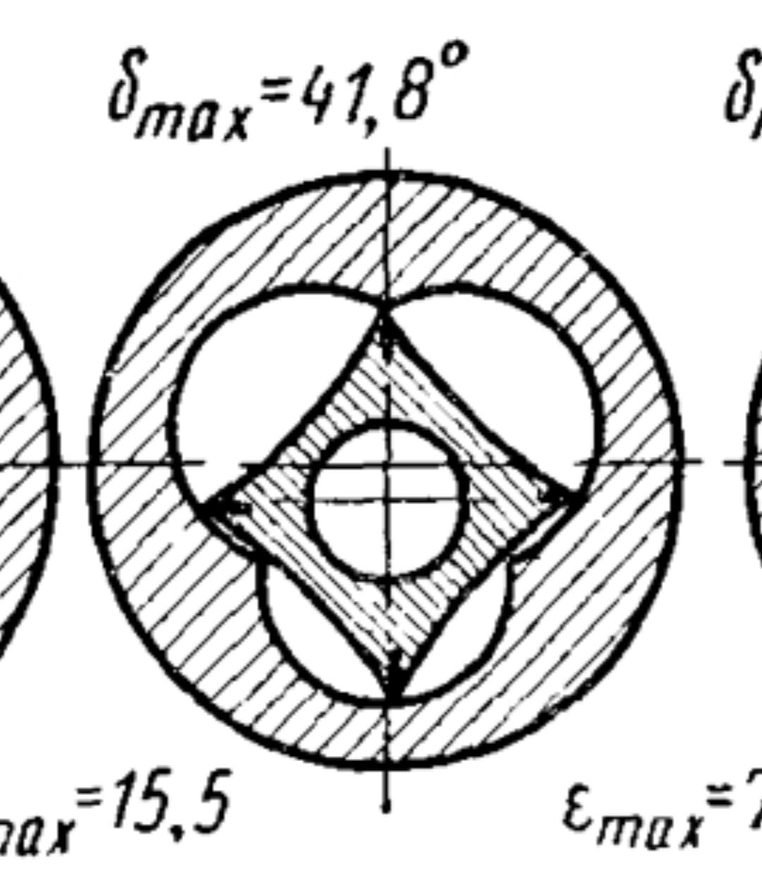

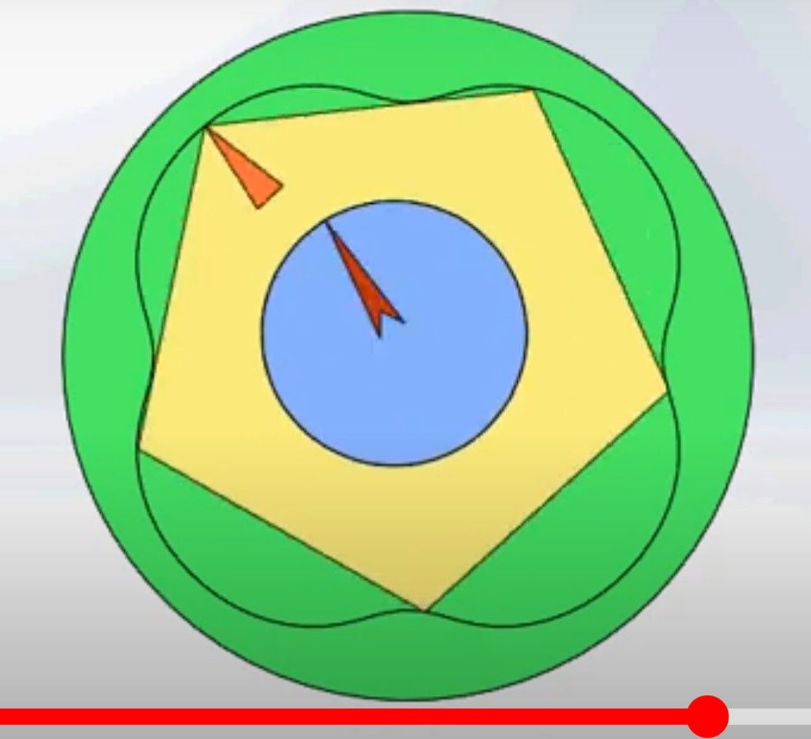

Т. е. для каждого рабочего объёма может совершаться два рабочих такта по 1/6 оборота ротора, а 1/3 больше, чем 1/4 в четырехтактном. И второй рабочий за счет тепла отработанных газов. И это за один оборот ротора, что позволяет на статоре свободно располагать дополнительные окна, форсунки, не надо тесниться, как на крышке цилиндра. Кроме того, ротор один, а рабочих объемов ("рабочих цилиндров") несколько. Да, вал за оборот ротора совершит 4 оборота.
Я вычислил такие варианты геометрии, когда роторы можно сделать с плоскими гранями для таких построений.
Вариант с 5-гранным ротором. Есть вариант с радиусами в вершине ротора.
При этом уплотнения могут быть как в роторе, так и статоре.
Для шеститактника статор должен быть или треугольником, но для него невозможно сделать статор, или "шестикамерным".
Jbiplane, по моим представлениям, Ваш статор четырехкамерный.
Так вот он, шеститактный роторнопоршневой двигатель!
Степень сжатия маловата, но для бензина потянет.
Для герметизации камер окна, форсунки и т.п. с торцов.

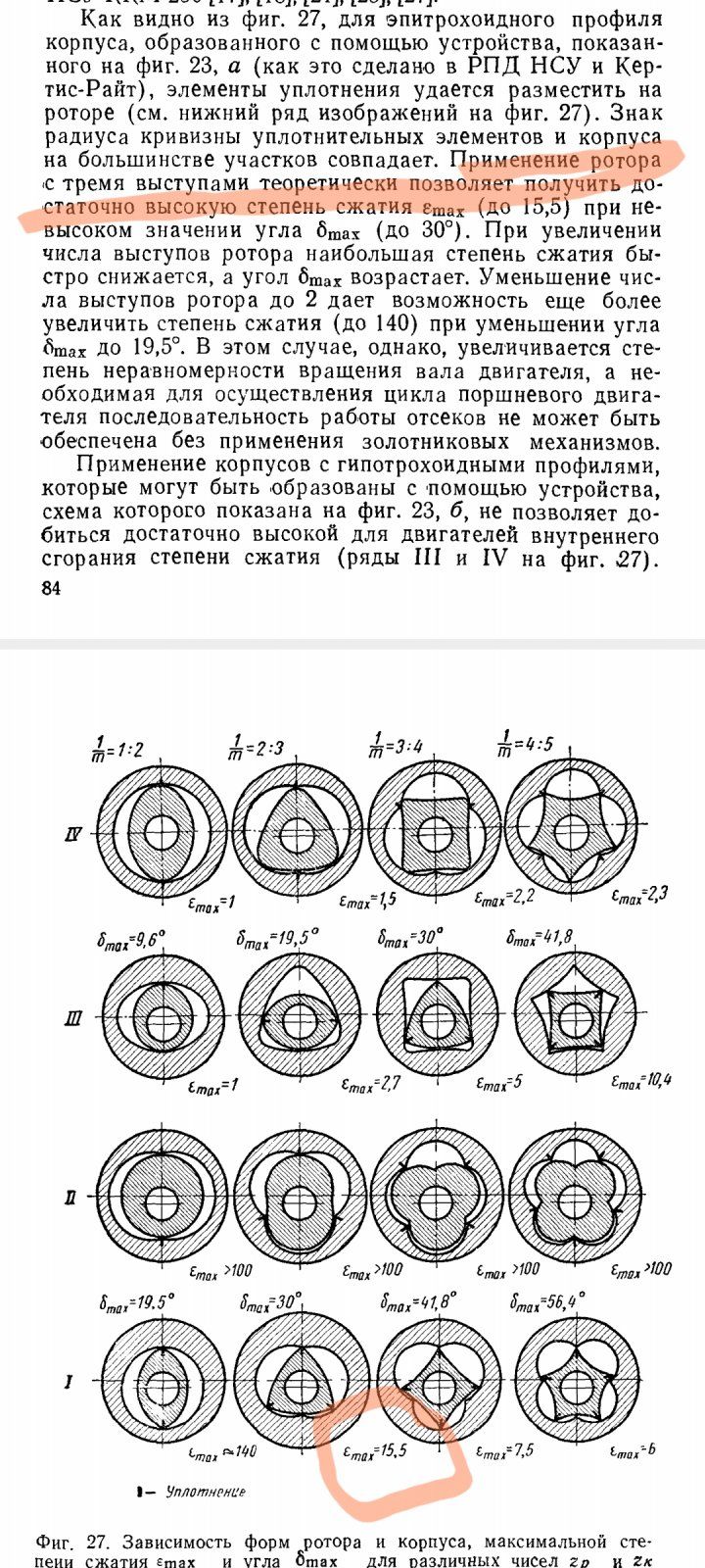

Плохо изучал рисунок, а на нем записано:"e_max=7.5". Т.е. максимальная степень сжатия 7.5, когда для "Ванкеля" 15.5. Не так и мало. А у "четырехкамерного" уже 6, значит у "шестикамерного" вообще будет мала.
Почему то предыдущий пост не могу отредактировать.

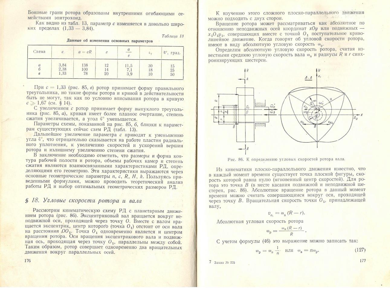

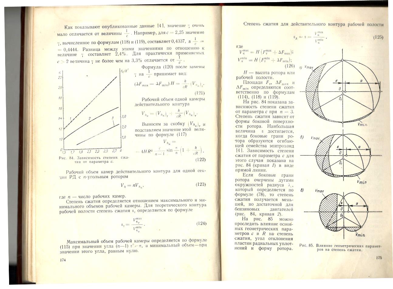

Ванкелю обычно приписывают максимальную степень сжатия 14.5. Но в нем параметром безразмерной величины "s/R" можно менять соотношение объемов. Здесь "s" длина дуги теоретического контура...
Может быть, в других источниках пишут несколько иные цифры. И вы не забывайте, что данная степень сжатия не учитывает наличие камеры сгорания в роторе, именно поэтому фактическое её значение поднимается едва ли выше 8.5-9.0
