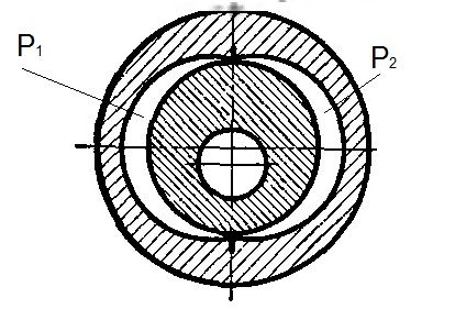

если судить по рисунку  то в каждый момент времени  срез пары ротор-статор представляет из себя трохоидную роторную машину с планетарным движением ротора выполненного по однодуговой эпитрохоиде с внешней огибающей эта схема кстати имеет наибольший эксцентриситет среди ТРМ этой группы и если принять крайний виток равный по площади  крайнему положению ротора ванкеля на выхлопе то примерно е=27мм против 15 у ванкеля
Если эти рисунки сечений рассматривать как отдельные машины, то все правильно. Но очевидно, что это будет ошибкой. Главное отличие РВД от ванкеля в том, что нет сочетания в его камерах всаса РС, поджига и рабочего хода. В червяке расширения есть только расширяющиеся (и возможно догорающие) газы. Конус ротора надо рассматривать как одно сплошное тело с прецессирующей осью. Рабочий момент создается только вследствие воздействия равнодействующей (интеграла по поверхности ротора) всех векторов давления во всех изолированных камерах на плечо эксцентрика. Как показал беглый анализ формы и расположения относительно оси эксцентриситета упомянутых "слизняков" - полостей, изложенный выше, у РВД с этим проблемы. Хотя возможно я и ошибаюсь. Неплохо было бы сделать цифровое интегрирование векторов давления и привести его к оси. Думаю господину Е_Т это вполне под силу (буде у него такое желание, конечно... ;))
в каждый отдельный момент РВД можно рассматривать как насос на впуске и мотор на расширении
рассмотрим расширения
в идеале в каждый момент времени в таком моторе разница давлений в опозитных полостях равна const исходя из этого можно определить макс кр момент в срезе за оборот
сам запутался короче
