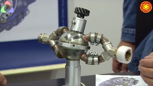

А как вам сферический Ванкель??? Он существует!!! Ура-а-а-а-а!!!
PS
А это сделано до меня:
Взято тут: http://sycomoreen.free.fr/docs_multimedia/Double_Spherical_Wankel7.html
Двойной сферический ванкель-то поинтереснее пожалуй получился... ;) И камера сгорания на 2 части не делится, и не такая узкая и степень сжатия повыше... :eek:

Двойной сферический ванкель-то поинтереснее пожалуй получился... ;) ...
Ну вам не угодишь...
Я создал алгоритм построения сферических трохоидальных сечений, а уж двойной, пятерьной, трех- или семи камерный это уже дело вкуса и буйства фантазии.
А вот скажи мне, мил человек: ты тут заинтересовался РВД (ну или ротором Ванкеля), а когда решишь воплотить в металле, то как ты токарю объяснишь, какой тебе нужен профиль? Скажешь чтоб сделал красиво и чтоб работало?

Согласен с Магент, добавлю что в варианте "двойного" ротор зажат меж двух статоров с полной осевой компенсацией сил, есть только динамические моменты по перекосу ротора.
Ваш вращающийся трёхлучевой ротор надо постоянно прижимать к статору мощным опорно-радиальным подшипником (и добавляются теже моменты перекоса). А так, очень красиво.

А вот скажи мне, мил человек: ты тут заинтересовался РВД (ну или ротором Ванкеля), а когда решишь воплотить в металле, то как ты токарю объяснишь, какой тебе нужен профиль? ... чтоб сделал красиво и чтоб работало?
А чего-ж не сказать-то хорошему человеку?... ;) Только вот я тебе братан уже 3 или 4 вопроса задал, так ты мне ни на один из них не ответил.... это как?
А по двигателю я уже решил, объяснил и воплотил, то, что хотел, и даже фотки выкладывал... Систему зажигания мастрячим и скоро "зажигать" уже начнем.  :cool:

Да я тоже согласен, не спорю. Я за равновесие во всем мире! Просто пока на геометрии сечений зациклился.
