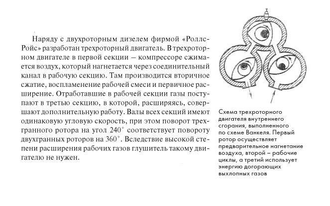

Типа такой двиг никому не нужен. Вы полагаете, что если у конструктора будет выбор между дорогим авиа ПД, дорогим и капризным но маленьким и легким ванкелкм и еще более маленьким, дешевым и экономичным роторным дизелем, то он всегда будет выбирать ПД? И только когда "наплевать..", то ванкель? А что же заставит его отказаться от роторного дизеля? На мой взгляд, если есть, пусть и небольшой, шанс создать такой дизель, то глупо им не заниматься. Если у вас мысль была другая, то значит я вас не понял.
Все перевернуто с ног на голову.
1. В авиации приоритет стоимости никогда не являлся главенствующим. На первое место всегда ставилась безотказность, а тут поршневой мотор вне конкуренции.
2. Насколько я знаю РПД по себестоимости дороже чем ПД (при равной с ним мощности и примерно одинаковом ресурсе).
3. Дизельный РПД еще более дороггой чем бензиновый РПД.
Отсюда становится очевидным бесперспективность конструирования дизельного РПД не говоря уж о перспективах его исползования в авиации.

А почему он должен быть легче и меньше?
Для применения в реальной конструкции говорить надо про агрегат в целом. У ванкеля имеется немалый обвес. Поэтому в конечной стадии вес ванкеля в сборе в среднем меньше равного ПД раза в 1,75. У дизеля Грэя (школьника) обвес намного меньше. Поэтому по расчетам весь агрегат будет меньше и легче раза в 2,5 чем ПД.
Безотказность - это конечно главное. Но "внеконкурентность" ПД
неочевидно и требует доказательств. Пока конечно роторного дизеля живьем не попробуем не узнаем. Но и для заявления "бесперспективно" оснований тоже нет.
отсюда тепловые потери в стенку у школьника выше.
Вы забываете про продолженное расширение. Почти все тепло, которое уйдет в стенки в начале расширения, вернется в газ в конце расширения. Поэтому на круг теплопотери будут в разы меньше. Отсюда и КПД не "поплывет" а наоборот вырастет.

Безотказность - это конечно главное. Но "внеконкурентность" ПД  неочевидно и требует доказательств. Пока конечно роторного дизеля живьем не попробуем не узнаем. Но и для заявления "бесперспективно" оснований тоже нет.
Так уже пробовали дизельные РПД живьем, их жизнеспособность оказалась намного ниже, чем бензиновых РПД.
Насчет перспективности - есть у РПД своя ниша БЛА, видимо ей все и ограничится
Все верно, есть такая ниша. Но ведь дизельный ротор Грэя (школьника) это не РПД Ванкеля. Вот в чем вся штука... и показатели его, в том числе надежности, будут сосвсем другие.
