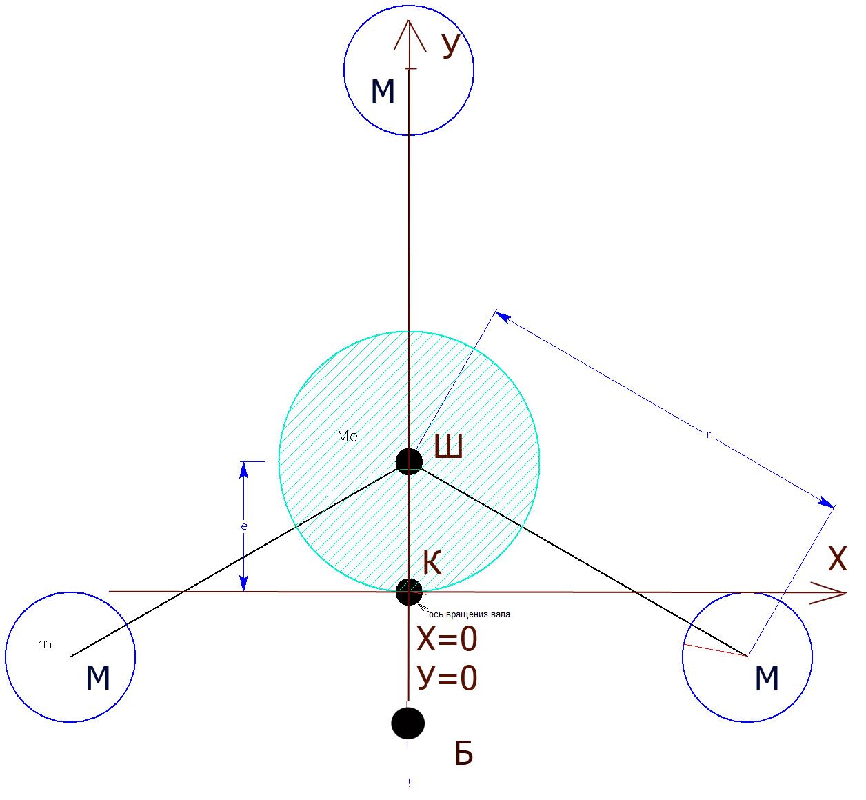

1) Имитатор треугольного ротора с массой (Мр/3)*3, с центром массы на оси шатунной шейки, точка Ш. Может вращаться и полностью сбалансирован вокруг оси (точки) Ш.
2) Система: из ротора (Мр/3*3), "коленвала", дополнительного балансира(Б) - имеет центр масс в точке К (коренная шейка), полостью сбалансирован относительно оси (точки) К.
3) Помещаем наблюдателя вместе с системой координат ХУ в центр системы (Центр массы системы - точку) К, смотрим на ротор, его ось, наблюдаем за возможным вращением ротора, биениями системы.
А) Система в равновесии: ротор не вращается: нет дисбаланса, нет вращений, нет биений.
Б) Ротор вращается вокруг оси (точки) Ш с частотой N. Ротор отбалансирован, есть вращение, нет биений, нет дисбаланса.
Всё так?
Вопрос:
1) с какой частотой вращается вышеупомянутая система координат ХУ вместе с наблюдателем? (ответ: похрен с какой, с любой, наблюдатель сидит и смотрит на невращающийся или вращающийся ротор перед собой, ни перегрузок ни биений системы нет);
2) в какую сторону врашение системы? (ответ: похрен в какую. Спросите наблюдателя, а он ответит: а что моя система вращается вообще? я ваабщето не в курсе ).
3) откуда возникает вопрос о дисбалансе, спросите наблюдателя, он ничего не чувствует, что за кипиш?
4) если кто с наблюдателем не согласен: по очереди садятся пятой точкой на вращающийся вал (точка К) и ищут дисбаланс ротора, дисбаланс системы или пятый угол в круглой комнате. Всем удачи!  ;D ;D ;D
Владимир
Вопрос:
не совсем понятно что автор собственно хотел сказать то,  то что в системе нет дисбаланса это точно и чего?
кстати,   если система отсчета вращается то такая система отсчета не является инерциальной и у наблюдателя там начнет головка кружится так что он очень даже в курсе что его система вращается потому как у наблюдателя в головке есть вестибюлярный аппарат который реагирует на вращение и не до наблюдений ему вскоре будет, короче изблюется весь
и в этой система координат появится постоянная сила которая будет зависеть от расстояния до точки К и направленная от точки К, а если наблюдатель вздумает прогуляться в этой системе по радиусу от точки К то на бочок его валить будет потому как сила кориолиса в такой системе присутствует
точно
В физике у наблюдателя голова не кружится, потому что он у себя дома, в своей системе ;D
и в этой система координат появится постоянная сила которая будет зависеть от расстояния до точки К...,
Нужно по возможности правильно выбирать относительные системы координат и положение в них наблюдателя. Это сильно урощает решение задачи.
....а если наблюдатель вздумает прогуляться в этой системе
вот коллеги и гуляют, то-то их и болтает с разными частотами, на самом деле нужно упростить, а затем от простого к сложному тогда болтанка и дисбаланс в мозгах улягутся.
