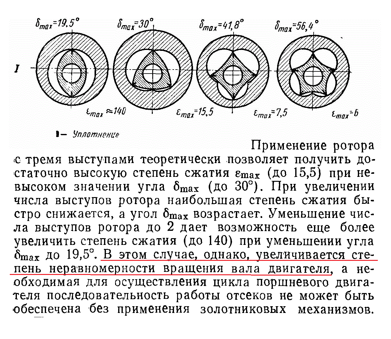

прокомментируйте мне картинку ниже как вы видите

есть неравномерность вращения  вала- это когда в зависимости от угла поворота вала его угловая скорость несколько меняется а есть уравновешивание- это совсем другое
вот я недавно из старого мобильника моторчик выковырял- с грузиком на конце- когда он вращаться начинает мобильник трясется- виброзвонок называется, вот вал этого моторчика вращается вполне равномерно но уравновешенности тут нет никакой, и это плюс потому как так задумано- вот гляньте ка
http://www.youtube.com/watch?v=7Gh9_wR26NI
так вот  когда мы берем двигатель и равномерно вращаем его за вал то ежели он при этом трястись и подпрыгивать начинает то значит он неуравновешен а когда не трясется то значит уравновесили его, вот как раз об этом с вами мы и говорили
а то что вы выложили это совсем про другое
может быть вы случайно знаете что поршневые двс работают циклично- полоборота у них рабочий ход во время которого поршень через шатун толкает вал и раскручивает его, а потом идет выпуск , всасывание и сжатие, при которых вал тормозится- то есть пол оборота вал толкают 1,5 оборота тормозят, пол оборота толкают 1,5 оборота тормозят и так все время (когда цилиндров в двигателе несколько то там толчки почаще идти будут),  тут наверное и козе понятно что вал то будет дерганно вращаться то быстрее то медленнее и никакими противовесами сиё устранить не удастся и вообще в принципе это не устранимо, уменьшить неравномерность можно- устройство такое есть специальное для этого маховик называется аднака
вот и на бумажке которую вы привели именно про это написано- если ротор горячие газы пнут 2 раза за оборот (это когда у ротора 2 выступа) то неравномерность  его вращения одна а ежели он 5 тычков за один оборот получит (это когда 5 выступов) то другая

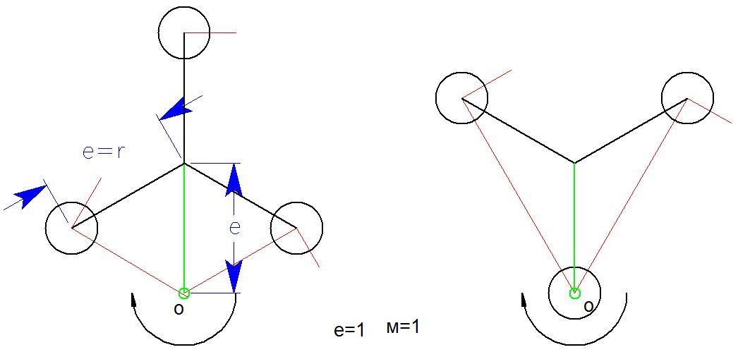

Степень неравномерности вращения и неуравновешенность - разные вещи. И это только историки их путают.
Здесь мы видим ротор, вращающийся с эксцентриситетом. Поэтому уравновесить его можно валом с противовесами только при равенстве оборотов ротора и вала.
Если обороты не равны, то уравновешенности нет... :~~)

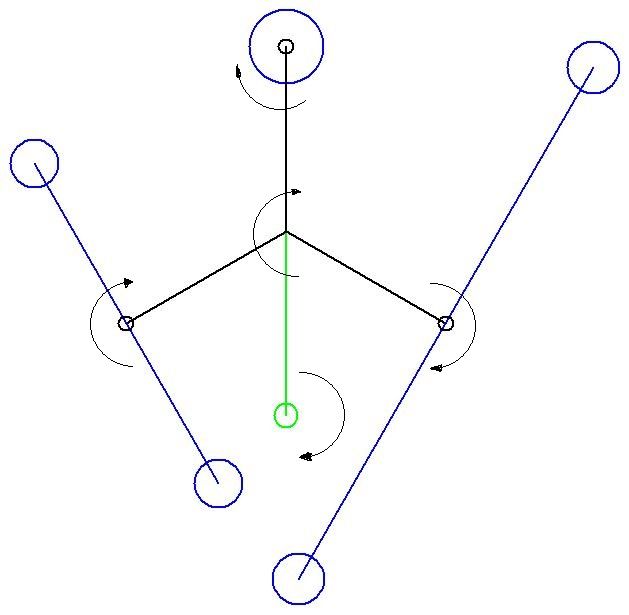

берете модель обсуждаемого устройства- я бы предложил использовать невесомый эксцентрик, на котором установлен треугольный ротор, который для простоты расчетов выполнен  в виде трех масс расположенных в вершинах треугольника(ну чтобы вам не заморачиваться) который вращается относительно эксцентрика с одной угловой скоростью а сам вал вращается с другой угловой скоростью
воспользовавшись вашим советом изображаем схему но с условием что ротор вращается в 360 раз медленнее вала эксцентрика
вращением ротора пренебрегаем и определяем силы инерции всей системы относительно т.О

господин martensito я то конечно в любом случае справлюсь в отличии от вас, и даже могу сказать что сила инерции от 3-х масс в обоих случаях равна произведению суммы этих масс на эксцентриситет и на квадрат угловой скорости

я справлюсь, и даже могу сказать что сила инерции от 3-х масс в обоих случаях равна произведению суммы этих масс на эксцентриситет и на квадрат угловой скорости
ваши знания бесценны  ;)
а теперь представим схему где массы в углах ротора заменены на подобные роторы полностью уравновешенные относительно оси вращения и имеющие одинаковую массу но вращающиеся с разной скоростью
ну а раз они уравновешены  относительно оси вращения (центр масс находится на оси вращения) то и дисбаланса во вращение основного ротора вносить не должны
не правда ли
