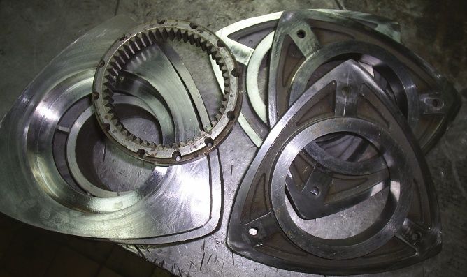

Все это которые написали мне знакомое, но работа мое уплатнение  и уплатнение Ванкела
ест болшая разница (инное) как конфигурация и кинематика биротативного РПД.
Ширина фрагмента кождые 6щк=2мм и вместе с противоположны входит в пазы на вершине
ротора ширина которые =4 мм ,так что оба фрагменты на вершине работае как один.
МаГент
Епитрохоида у меня получается прецизное копированные кинематически, сразу по все точки
дуга математические и физические законы. Так что герметичнос полная, получилос и на модели.
Ваши разъяснения, к сожалению малопонятны. Переходите на понятный для людей техники язык - чертежи и схемы с общепринятыми терминами.

Вы думаете ,что я нашел чертежи и сделал это приспособление? У меня неть КБ,чертежи
из руки понятные только меня и работал сам в мая мастерска. Моя библиотека есть более тысячи книг, только техническая литература. Так получается все.

А кто-нибудь что-то знает про этот роторный аксиальный двигатель?
https://www.youtube.com/watch?v=W5-0_ShQESs
По слухам в Саратове было сделано несколько работоспособных образцов.
Вот патент на него http://www.findpatent.ru/patent/214/2148721.html

дак про подобное уже писалось на на соседней ветке, в т.ч. и мной  чтоб не искать выкладываю повтор...
Он роторно – пластинчатый...
Проблема с этим двигателем будет...
c 1992 ребятки, что за речкой Атлантикой, бьются над проблемами аналогичной по принципу лопаточной схемы, но чота у них никак. подробности в ссылках...

                                           и картинку:
СУ
А вместо сердца - роторный мотор
заклинится относительно стенок статора.
Это не совсем верно. В РПД Ванкеля положение ротора относительно статора по углу поворота полностью определяется взаимодействием синхронизирующих шестерен. Наличие или отсутствие апексов никакого влияния на положение ротора у Ванкеля не влияет. В отличие от варианта редукторного двигателя, который Вы предлагали в прошлый раз. Мы об этом уже с вами говорили. Видимо вы позабыли. Я тогда еще высказывал гипотезу, что у него апексы выбивает именно потому, что нет синхронизирующей шестерни.
Название ДВС-редуктор – само по себе условно, но оно предполагает собой пока неизвестные для роторного исполнения механизма ДВС положительные возможности. Может быть, позднее, я его назову как-то по-другому (первое его название было длинноватым – роторный двигатель с силовым механизмом цевочной муфты).

Двигатель также получил своё новое и теперь официальное название: "Роторно-цевочный двигатель" (РЦД).
