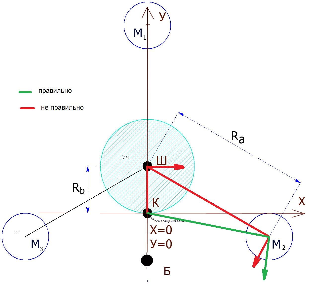

Чтобы не заморачиваться с рисованием векторов сил,  уравнения для проекций сил на оси Х и У.
Точки a=Ш, b=К, массы М1=М2=М3=М, их сумма = 3*М, массы "ротора жесткого трехточечного" вращаются вокруг оси а с частотой Wa (и r=Ra); сама ось а вращается вокруг оси b с частотой Wb (и r=Rb).
1) Найдем проекцию на ось Х равнодействующей F(t) сил (от движения масс с ускорением) приложенные к точке b :
Fx(t)=Fx1(t)+Fx2(t)+Fx3(t); (далее (t) опускаем для краткости, а рисунок берем за положение системы при t=0)
2) раскладываем ускорения движущихся масс (М1, М2, М3) и соотв. силы на составляющие (уравнения их проекций на Х):
2а) Fx1=Fax1+Fbx=-Wa^2*Ra*M1*cos(Wa*t+270)+(-)Wb^2*Rb*M1*cos(Wb*t+270);
2б) Fx2=Fax2+Fbx=-Wa^2*Ra*M2*cos(Wa*t+30)+(-)Wb^2*Rb*M2*cos(Wb*t+270);
2в) Fx3=Fax3+Fbx=-Wa^2*Ra*M3*cos(Wa*t+150)+(-)Wb^2*Rb*M3*cos(Wb*t+270).
3) Fаx=Fax1+Fax2+Fax3=
= -Wa^2*Ra*M1*cos(Wa*t+270)-Wa^2*Ra*M2*cos(Wa*t+30)-Wa^2*Ra*M3*cos(Wa*t+150)=0 (т.к. ротор уравновешен вокруг своей оси a).
4) складываем уравнения 2а), 2б), 2в) и с учётом уравнения 3) имеем:
Fx(t)=Fx1+Fx2+Fx3=-Wb^2*Rb*M1*cos(Wb*t+270)-Wb^2*Rb*M2*cos(Wb*t+270)-Wb^2*Rb*M3*cos(Wb*t+270)=
=    Fx(t)=-Wb^2*Rb*(3*M)*cos(Wb*t+270)
С проекциями на ось У аналогично (с заменой "cos" на  "sin") и т.о:
"Трехточечный ротор" нужно рассматривать как одну точку с массой 3М=М1+М2+М3
вращающуюся вокруг оси b на расстоянии Rb с частотой Wb, и соответственно уравновешивать эту массу противовесом.
Т.е. сажаем на основной эксцентриковый вал "ротор", балансиры для уравновешивания "3М", а оборотов ротора Wa в конечной формуле нет. Как же так? :(
Какая печалька для алхимиков дисбалансов из-за особых "разнооборотных сочетаний  магических положений ротор-вал"  ;D
может расчеты надо подкорректировать  ;)

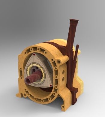

А вместо сердца - роторный мотор
была проведена модернизация моего роторного двигателя.
Приветствую, коллега. Поздравляю с успешным решением интересной конструкторской задачи. Будем ждать продолжения вашего проекта.
Приветствую, коллега!
Что-то немного затихла ветка. Не хотелось бы думать, что и сюда проникло холодное веяние геополитических проблем.
Когда-то в мае этого года мы с Вами полемизировали относительно сравнения двигателей Ванкеля и Грэя-Школьника. Ещё тогда я намеревался сделать видео-ролик, где была бы показана прямая взаимосвязь между конструкциями их механизмов. Но получилось так, что его я сделал только совсем недавно, работая над оформлением новой главы своего сайта http://roto-motor.com/index.php?id=89 .
Приглашаю Вас посмотреть этот ролик - видео 11.
Кстати, было бы интересно узнать, как Ваши успехи в изготовлении образца двигателя Грэя-Школьника, которого Вы собирались делать?

Ну, если так, почему бы и нет. Но я лично, касательно места крепления уплотнений, до сих пор не вижу принципиально большой разницы с Ванкелем.
Точно так же, как в роторных секциях и Ванкеля, и Грэя, и в том числе в поршневой секции, эти радиальные уплотнения (на роторе - вместе с осевыми уплотнениями) играют ещё одну важную функцию - силового амортизатора, удерживая ротор в определённой зоне пространства рабочей полости, предотвращая ударное столкновение ротора (поршня) со стенками рабочей полости статора при его пространственном перемещении. Благодаря уплотнениям-амортизаторам, ротор получается как бы "вывешенным" в пространстве рабочей полости. Ведь если данные амортизаторы убрать из механизма, то, с учётом необходимости существования зазоров, ротор (поршень) при вращении вала тут же заклинится относительно стенок статора.
Кстати, в прошлый раз Вы, очевидно, не обратили внимания на мой вопрос о том, каким образом в двигателе Грэя происходит осевое уплотнение ротора? На сайте Школьника я почему-то не заметил присутствие таких осевых уплотнений на плоскостях ротора. Или может быть, и я об этом не знаю, они там и вовсе не нужны? А если они где-то там всё же есть, то они у Вас тоже будут укреплены на статоре, таким же образом, как и радиальные уплотнения?
Может быть, действительно, на том сайте я как-то невнимательно приглядывался к осевым уплотнениям?
Грей
А, что в РД Школьника  ротор не "вывешен" в пространстве рабочей полости радиальными уплотнениями?
