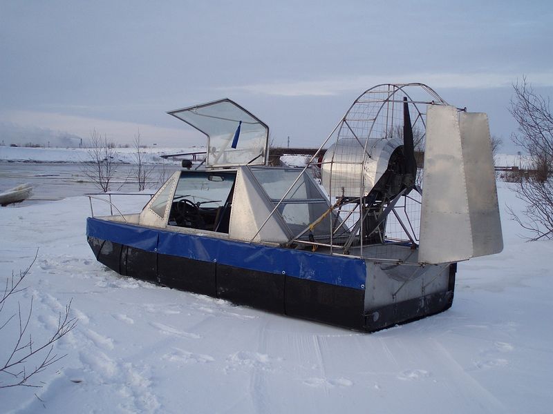

Пожалуйста подскажите из чего и как можно изготовить рули поворота на аэроглиссер. Есть моторная рама с защитой винта и двигатель Субару. Все на мази, но из чего рули сделать ?
Смотри. Лист АМГ.
    63,1 КБ · Просмотры: 215
Это понятно, но на какой каркас их приклёпывать ? Внутри должно быть усиление и труба на которой поворачиваются они.
Можно взять  готовые, например тут:
http://www.reaa.ru/cgi-bin/yabbA/YaBB.pl?num=1458548450
съезди в Верхнекалиновский к Александру ( Сан 51) покажет и расскажет...
